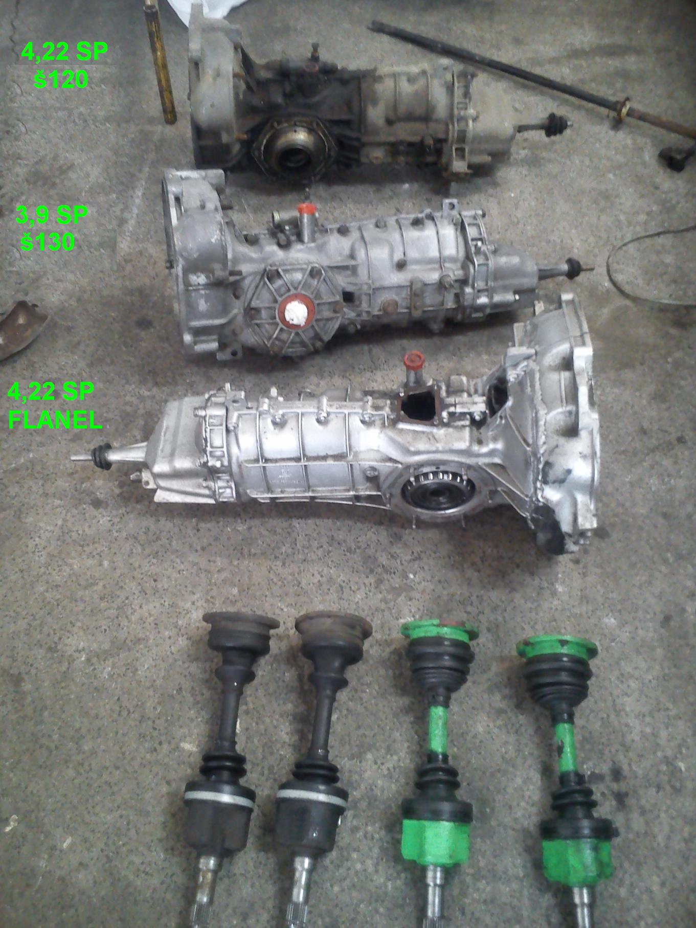

Chlapci jediný problém byl ve špatně složené převodovce poloosy jsou ok. jen někdo holt dal hrušku s diferákem natvrdo bez vůlí, a v důsledku toho se zuby vybrousily až nakonec došlo k tomu že si dva na sebe špatně sedly a potřebovaly víc místa, tudíž si ho na úkor obalu udělaly
S motorem nemám problém. Než dávat nějakého japonce (nebo jiný evropský motor), a překopávat zase celé auto, tak jednodušší tam mám dát C2OLET, kdy jen vyměním motor a řídící jednotku
A nechci mít motor s převodovkou jako AK47. To bych si rovnou postavil domácí KTM X-box

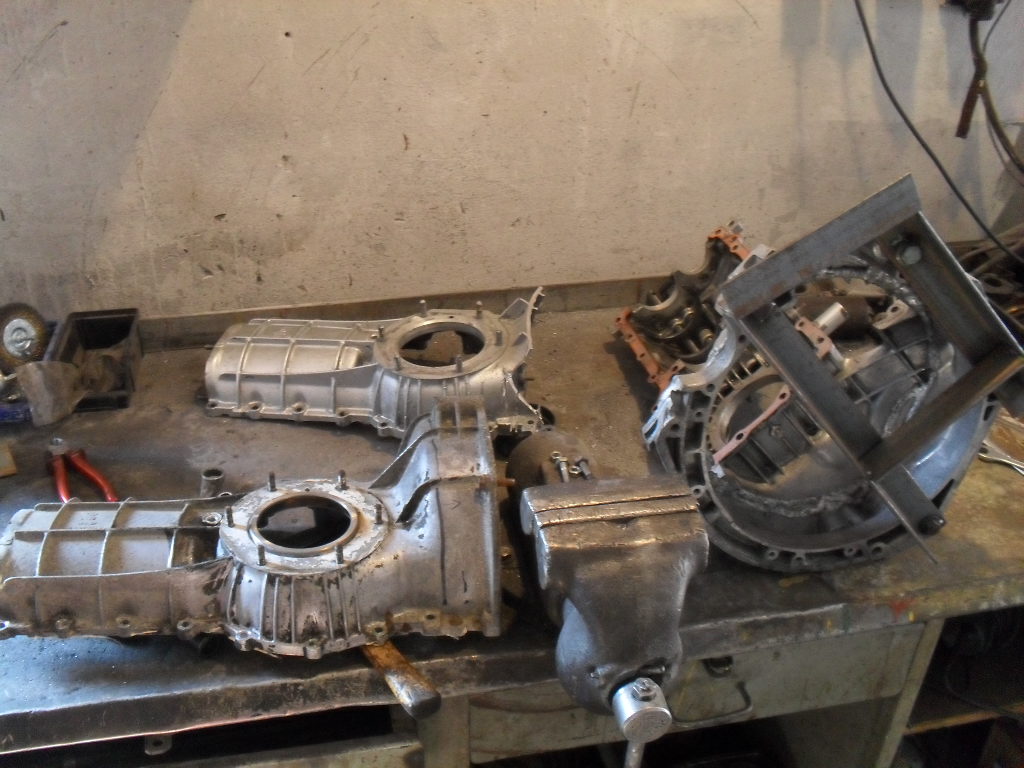

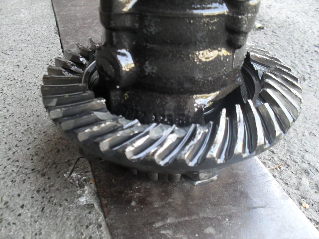

Není nad to zaplatit za poskládání převodovky, která se vám po 5ti měsících rozsype
Když jsem si skládal kdysi převodovku na osmiventila, tak vydržela 5 let. Tohle jsem dal profíkovi,
a zřejmě špatně vymezil vůle v diferáku a ejhle. Teď si můžu nakoupit věci za deset litrů a poskládat si to sám
Opět zde platí: co si neudělá člověk sám, to nemá

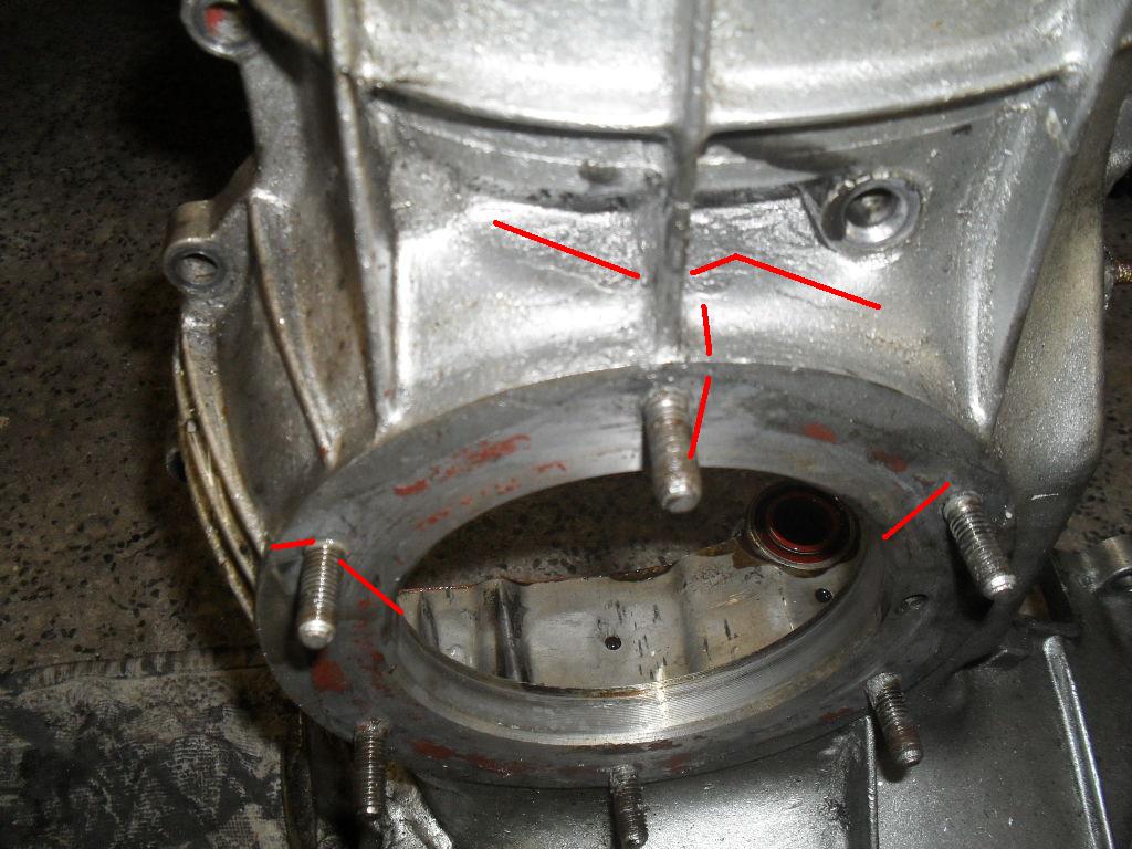

no ja vychazim z toho ze na soutezni 130 je kamarad krouti pravidelne... praskaji hned za vnejsim kloubem...
- F.l.a.n.e.l.
- Příspěvky: 14358
- Registrován: 05 lis 2004 19:03
- Bydliště: Split, Croatia
Re: Rapid by FLANEL->Š13O->C2ONE->C2OXE (evolution all the t
No já vycházím z toho, že kluci co maj do 2OO PS mi psali, že ohlodají jen stálý převod.
A jde vidět že to už dřelo asi hodně o obal. Takže tam asi není co řešit. A pokud
mu pravidelně praská obal, tak snad lepšího chlápka na převodovky, protože je třeba udělat dobře vůle
PS: například červené erko s alfa motorem a 170PS už funguje rok a půl, jezdí s tím závody, nurbergring, sprinty atd a vše v pořádku.
já nejel ani závody, ani sprinty, jedničku šetřím víc než svoji babu, a stane se to po 5 měsících, a to jsem s tím jel letos tak 1Ox.

..jo a druhy krat tu prevodovku nelep tym cervenym silikonom ...
(teda nedavj taku prevodovku ani do auta)
lebo sa ti to moze dosrat zas...
- F.l.a.n.e.l.
- Příspěvky: 14358
Já tu převodovku neskládal. Převodovku skládal jeden kluk že škodováckých stránek co dělá převodovky. Já lepím normál černým Victor Reinzem

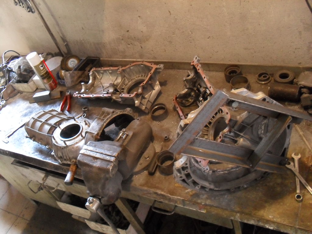

ten tiez nieje moc dobry..
musi to byt tmel, ktory je "viskozna tekutina"..
ma minimalnu hrubku filmu okolo 0.05mm
dosadacie plochy dokaze zlepit, a po zatazeni zacina tuhnut ..
teda je pevny ... nie tekuty, nie pruzny..
..ja bych ten cerveny silikon zakazal....
som to dva dni dlabal zo sacieho kosa a olejovej trubky..
tvoj obal prevodovky je jasnym dokazom toho, ze polovicky neboli pevne dosadnute k sebe,
ale stale bol medzi nimi pruzny material, co narusuje pevnost takehoto komponentu..
EDITED:
poobzeraj sa po VWAG AMV188 200 03
pripadne po niecom podobnom..
vodikom ti bude varovanie ze " OBSAHUJE XYLEN "
EDITED:

Kouknu na to. Já myslím, že času mám spoustu A na jaře vyjet snad stihnu Pokud s tím mezitím neodjede někdo jiný na slovensko s podvalem
