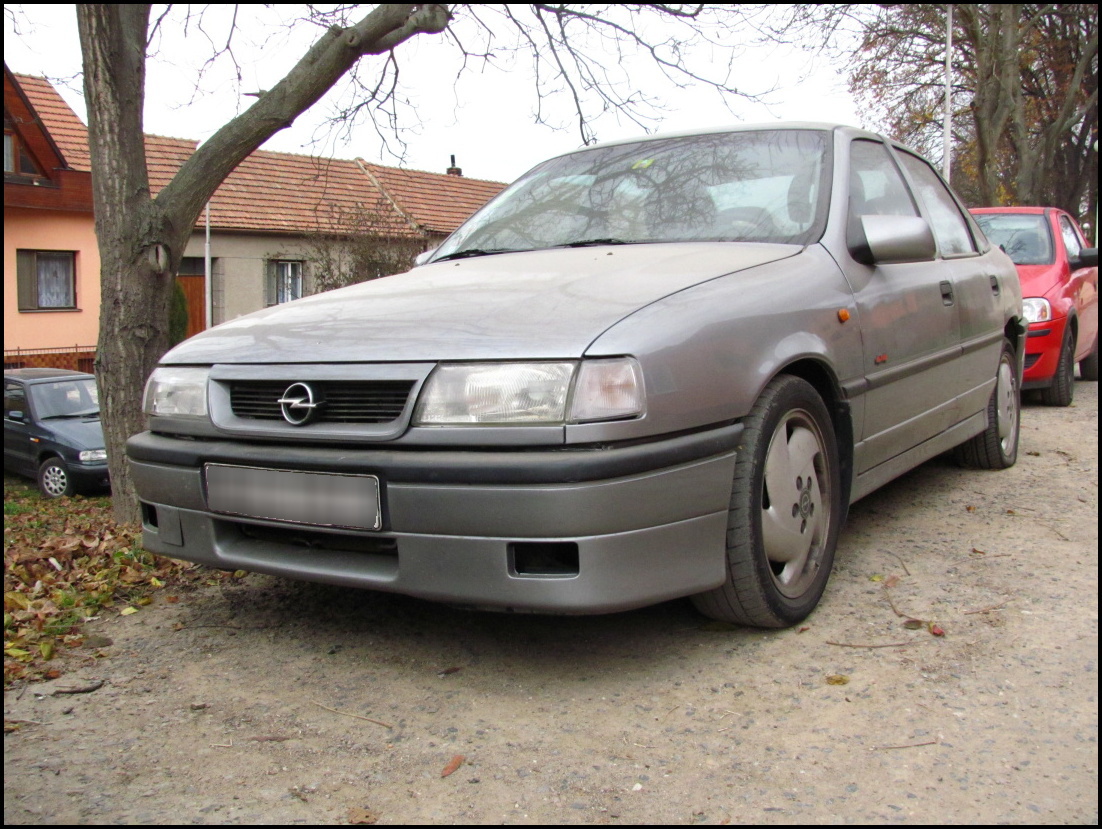

Goldies píše:JJ taky sleduju od začátku :-) By mě jen zajímalo co máš jako civilní auto?
Ahoj Goldies, jako civilní auto mám Opel Corsa 1,2 v automatu s klimatizací a raritku z roku 1993 Opel Vectra 4x4 turbo (viz obrázek).
