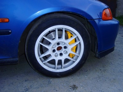

Dokáže tohle váš běžný kotouč?

nic zvláštího-toto musí snést každý kvalitnější kotouč-pokud ale hned zastavíš a jdeš to fotit tak ho rovnou sundej a vyhoď.

bez problému. Kotouče 20000km s tímto zacházením,ale třetí desky 800"Ctom406 píše:nic zvláštího-toto musí snést každý kvalitnější kotouč-pokud ale hned zastavíš a jdeš to fotit tak ho rovnou sundej a vyhoď.

stačí enchat zmrazitLibor12 píše:Dokáže tohle váš běžný kotouč?![]()

Black diamond kotouče jsou cryo ošetřené od výroby.LiberaleMiguel píše:
stačí enchat zmrazit![]()
Ano,a i když se tahle fotka dělala asi 3h,tak jak kotouče,tak desky to přežily bez jakékoli újmy na funkci.LiberaleMiguel píše:takže vyfotit ho takhle by chtělo hodně pečlivé načasování

to je tvoje fotka ?
tak to klobouk dolu

počkal bych až zchladnetom406 píše:nic zvláštího-toto musí snést každý kvalitnější kotouč-pokud ale hned zastavíš a jdeš to fotit tak ho rovnou sundej a vyhoď.
Re: Brzdové kotouče
moje to daly hodněkrát, i o dost žlutejsi jsem kolikrát videl, kdyz jsem si otviral branu na halubóďa píše:dokáže, ale jenom jednou
