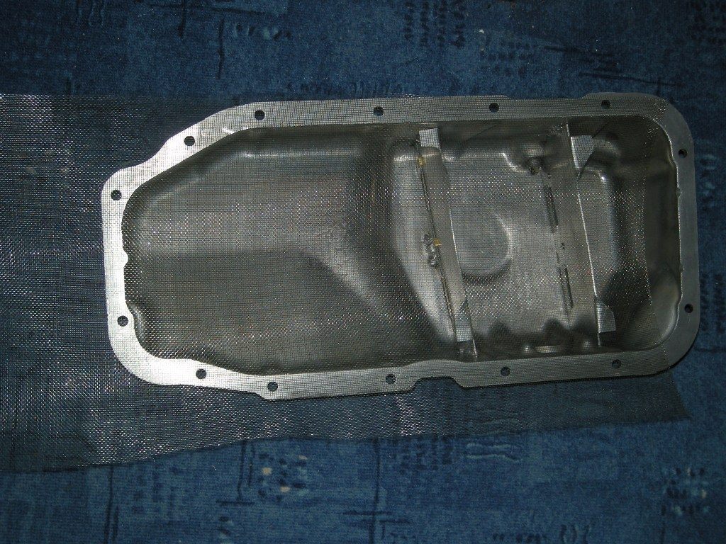

Re: Uprava olejovej vane + ocelove sito
to uděláš nějaký rám v kterém to natáhneš a našroubej že?....
- JRD McLAREN
- Příspěvky: 4074
no to bol povodny plan..
ale asi to len po krajoch par razy poprekladam, sem tam brnknem tie kraje bodovackou..
a potom to 4ma nitama chytnem o tie dve prepazky..

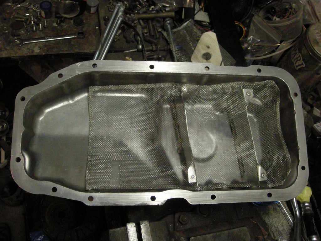

- JRD McLAREN
- Příspěvky: 4074
no som to nejako takto polepil dohromady..
..prip. to nejako technicky prepracovat...
(este som xel dvihnut olejovu trubku, aby bola blizsie ku dnu vane, ale uz mi zavadzala prepaska)
skusil sprtavit pliesom na dotlacanie toho pletiva..
a stale si nejsom isty, ze to je dobry napad.....prip. to nejako technicky prepracovat...

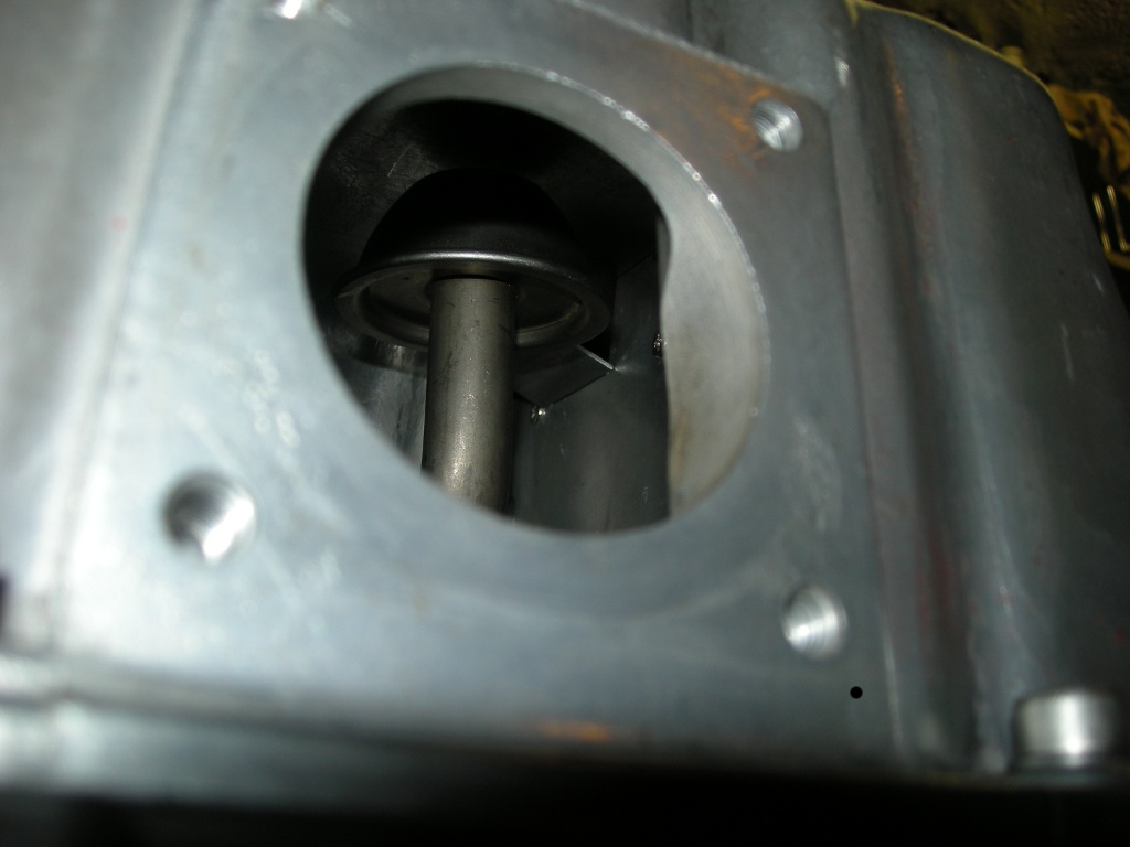

no este som to aj tak raz rozpitval..kvoli tej trubke a jej drziaku..
sa to tam opieralo..
som ju vypodlozil tak 7-8mm a to uz som bol od dna cca3-4mm..
co mi prislo malo, takze si este budem zajtra robit podlozku tak do 5mm
to sito trochu skratim, tak aby nebolo v oblasti trigerru...aby sa to tam nejakym nedopatrenim nahodou nechytlo..

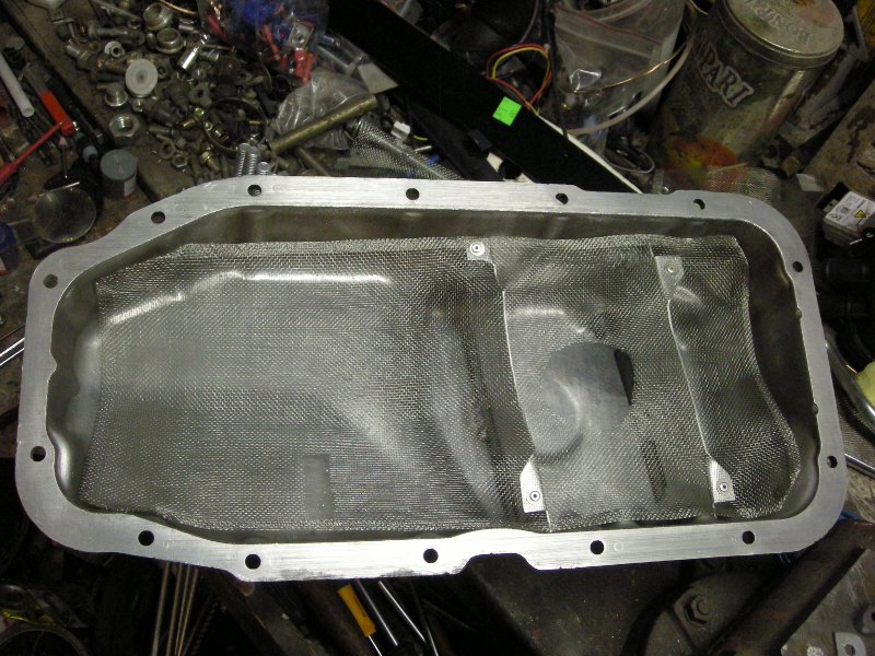

takze .FINAL VERSION ..
nahodene na motore...
tubka priblizena 5mm podlozkou blizssie ku dnu..
