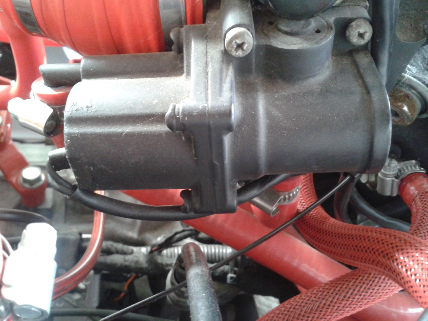

Když mě z toho vede i nějaká elektrika. Vypadá, že je tam nějaký bimetal, tak jestli to s něčím nekomunikuje? Jinak bych to celé vyhodil, na klapku si udělal záslepku a vývody z "chladící trubky" spojil hadicí.

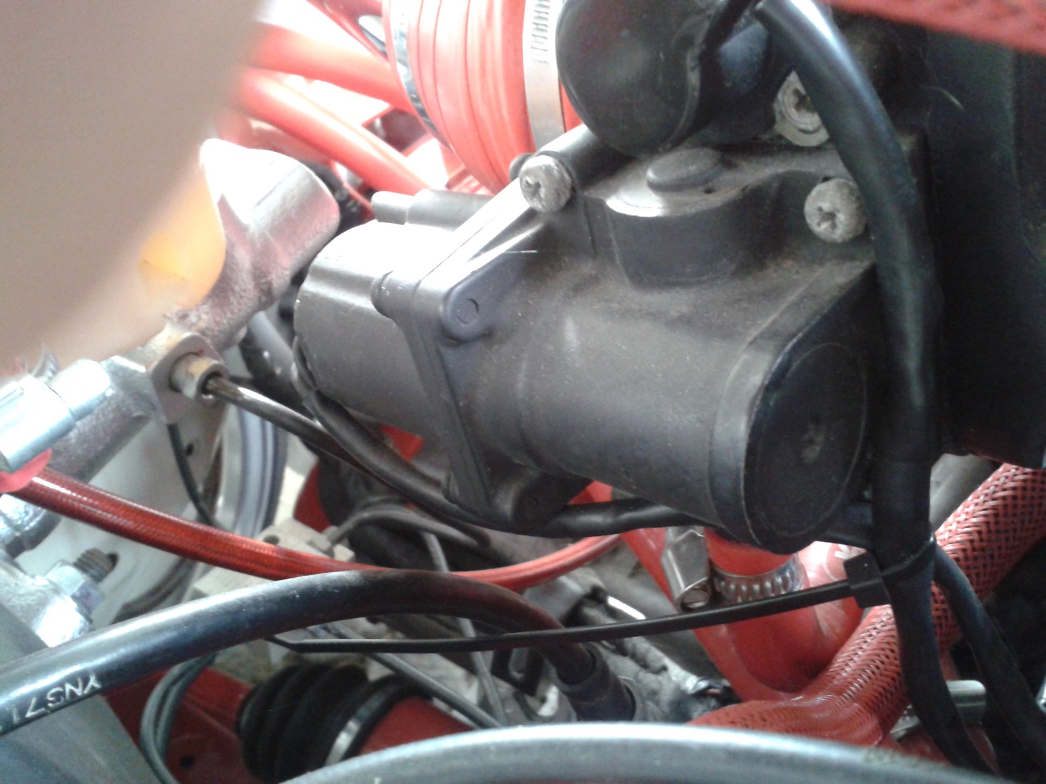

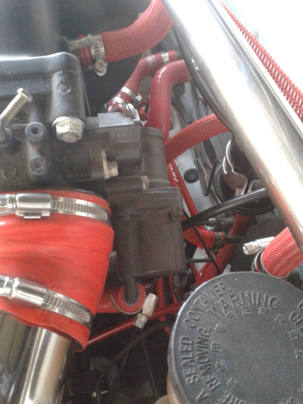

Když mně jde právě o to, abych se toho mohl zbavit celého i se zbytečnou elektrikou. Jedná se o mazdu 626 (r.v. 1987-91)

Právě vůbec nevím. Myslel jsem, že se jedná o předehřev klapky, když tam vedou hadice z chladící soustavy, ale zase tam vedou i nějaké 2 dráty. Regulace volnoběhu (teda šroubek na regulaci) je na opačné straně.
Dokáže někdo říct o co se teda jedná a zda je možné to vyhodit?

je to regulační ventil volnobehu ,sroubek je na hlavní nastavení, ten ventil to reguluje když treba pustis svetla,klimu ale i pro studený start a zrušit to chceš proto,ze ti nekdo poradil at dáš klapku s větším průměrem. Pletu se ?

Ne ne, mám daleko prozaičtější důvod. Chci se zbavit další kraviny v motoru, která se může posrat :-). Ale tohle odstranit asi nemůžu soudě dle funkce.
