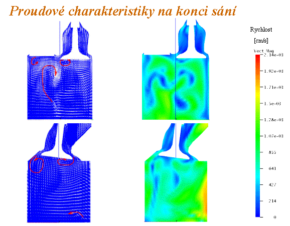

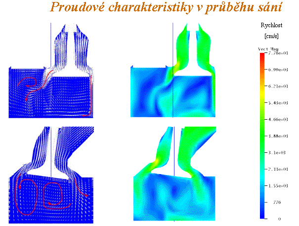

Taboo,na jedné z fotografii které jsi postnul v jiném téma tebou upravované hlavy,jsem si všiml že používás Weslakeova principu vytvoření srdcoviteho tvaru spalovacího prostoru. Nevím jestli to byla hlava pro turbo či n/a. Jelikož chci modifikovat standartní "střechovity" spalovací prostor atmosféry tak mě toto řešení zaujalo a měl bych otázku co si o tom myslíš. Srdcovity spalovací prostor slouží obecně k vytvoření jednoho hlavního tangencialního víru cca 50% při saní směřovanému ke středu spalovacího prostoru a jednoho lokálního víru cca 25% zbytek lokální turbulence. Střechovity spalovací prostor obecně slouží k vytvoření hlavního tečneho víru cca 65% a tangencialního cca 15% zbytek lokální turbulence. Při tangencialním víru dochází k vrstvení směsi a umožňuje tak spalovat chudé směsi s centrem bohatší směsí kolem svíčky a tím lepšímu prohorení směsi díky ostré přední hraně plamene a tím samozřejmě umožní měkké spalování při vysoké kompresi. S tecnym vírem dosáhnu ovšem efektivnějšího naplnění i vyplachu válce ale nedosáhnu s ním dobrého vrstvení směsi směrem k svíčce a tím pádem bude přední hrana plamene tupejsí z nutnosti bohatší směsi. Pro moji aplikaci jsem viděl obě řešení modifikaci pro stejné spektrum rpm a nevím pro kterou se rozhodnout. Mělo by ještě třeba smysl v sacím kanálu udělat před sedlem sacího ventilu udělat rozšíření na principu Lavalovy dyzy?
