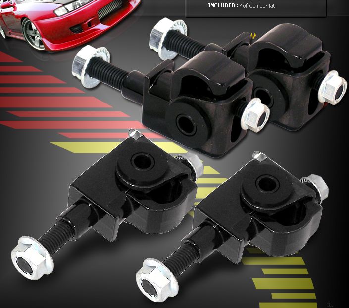

Dost lidí se na mne poslední dobou obrací s žádostí o informace ohledně Adjustable Camber Kits.
Má to někdo na svém autě ?
Jaké s tím máte zkušenosti ?
Na co dám při pořízení pozor ? ( toto bych rád směroval přímo na Taboo - na co si dát pozor z hlediska konstrukce - neco podobného jako poradil s problematikou Fidanya flywheels - nebo je konstrukce tak jednoduchá a principielne stejná ? Co použitý materiál ? Chápu že ruzní výrobci = ruzná kvalita :) )
Jak se ve finále projevují a k čemu vlastne slouží ? ( předpokládám že e štelování odklonu kol, nebo se pletu ? )
Na co dát pozor při montáži?

Taboo píše:Honda :lol: ? Ten kit je levnou alternativou kvalitnejsi a lepsi formy v podobe posunu horniho kuloveho cepu (jako treba u Sunk2 A-arms). Na co si dat pozor? Pri posunu cele te A-arm a snizeni vozu o vice nez 3" ta A-arm muze narazet pri pohybu nahoru do chassi. Neni to proste dobre pouzivat na prilis snizenych vozech - a to taky z duvodu pomerne male nastavitelnosti korekce (pod 3 stupne odklonu). Jinak s tim nejsou problemy. Vedle Skunk2 je dobrou alternativou taky K-MAC "sliding ball joint" kit.

Na Hondu se zatím nikdo neptal - obrázek sem si našel orientační :) Zatím jsme měl dotaz na Micinky ( Mitsu ) a pár Corollek ( klasická Hachi manie :D )

Taboo píše:OK :D . Ten kit na tom obrazku jde pouzit pouze na vozech s dvema A-arms (a u nekterych staci pouzit jen delsi srouby + podlozky k vysunuti te horni A-arm vice od chassi). Vetsina Mitsu vozu ale pouziva McPherson predni tlumice + jen spodni A-arm, takze ten odklon kol se tam upravuje eccentrickymi srouby, pomoci "slotting" spodnich uchytu tech tlumicu anebo pomoci camber plates (nastaviteneho horniho uchyceni tlumicu).
Aha takhle jsi to mylsle , ano obrázek je z CRX kitu :) ( mylsím jeslti si dobře pamatuju ). A-Arms - tím myslíš horní a dolní rameno ve tvaru A ??
takhle to má MKIII - pokud je to ono..
jinak práve Mc Pherson s jedním ramenem spodním jsem mel na accordu proto mne překvapilo že u toho obrázku jsou 4 kusy :)
