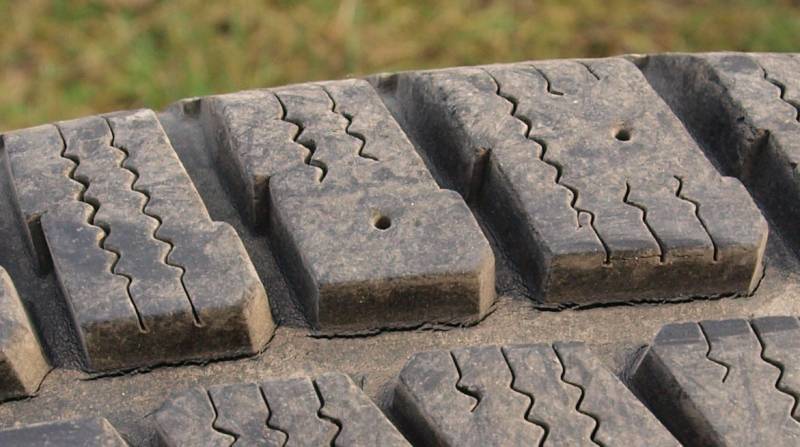

Jezdím na feldě na 6-7 let starých zimácích Barum Polaris 1 (koupený z druhý ruky prakticky nejetý).
Vzorek je ještě v poho, ale četl že gumy se mají stejně po 5ti letech měnit tak jako tak.
Loni jsem to nechal ještě bejt, ale letos jsem koukal, že už jsou tak jako lehce popraskaný... tak se bojím aby to neprdlo. Co na to říkáte? Mám to radši vyhodit? Z boku popraskaný nejsou.

To je k ničemu. Směs zimních pneumatik musí být měkká, stářím guma tvrdne a zimní guma ztrácí vlivem toho svoji adhezi.
Vyhazovat to nemusíš, daj se dojezdit v létě, ale na zimu už bych řekl, že jsou k ničemu.

Tyhle maj vzorek asi 8mm, o to nejde. To že stárnutím tvrdne, to je fakt. Ale hlavně jestli to nepraskne... jezdím s nima radši pomalu, max. 120km/h.

nepraskne
jestli to neni protektor, jakože neni, tak nepraskne
akorát tam těma prasklinama pomalu leze voda, někde zrezne kord, udělá se boule a pak je stejně vyhodíš
zimu bych s tím dotrápil a v létě trochu driftu....
a pak nový
