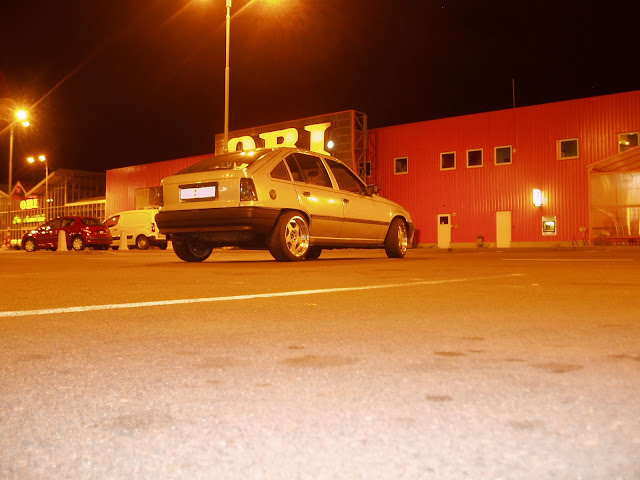

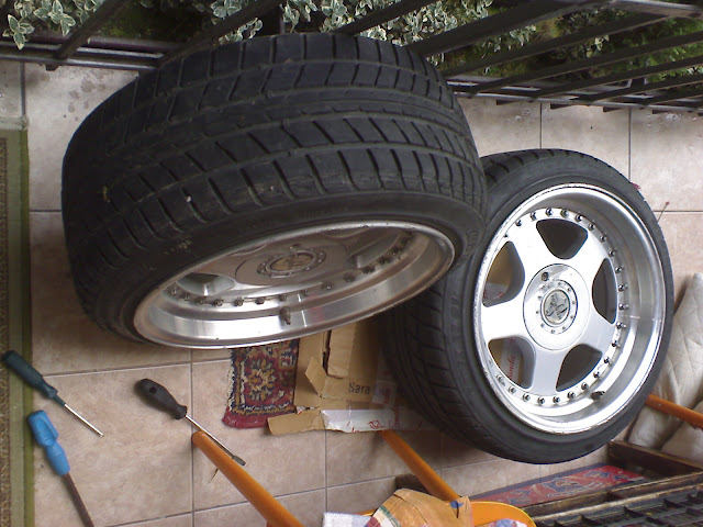

Další step forward byl nákup alu kol. Moc peněz nazbyt nebylo takže výběr byl omezený. Nakonec jsem kápnul na Keskiny KT1 7,5/9x16. Jejich stav byl mírně řečeno tragický, ale postupně se daly trošku dokupy, vyleštily a tím, že se stejně musely vyvařovat lemy se i nadvařily aby tam 9x16 ET 15 vešly

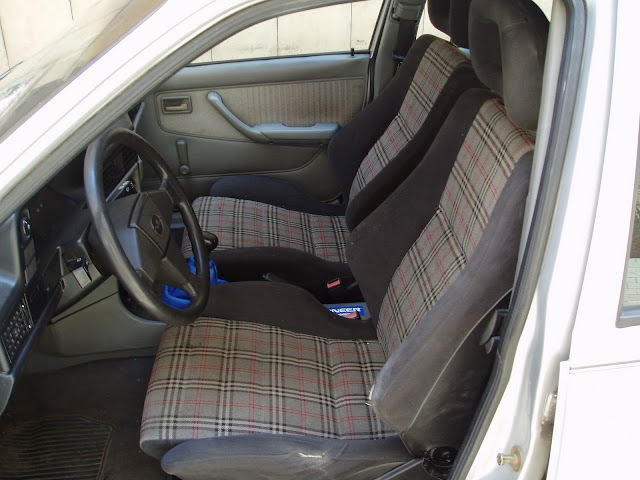

Dál přišly maličkosti jako nové autorádio, sedačky Recaro z verze Frisco a také jsem foukl origo Clubácké předface nárazníky do černa. Rozsypaný tlumič výfuku se nahradil univerzálem od Remusu, vyměnil origo zadní světla za dobové Irmscher v tmavém provedení a dopředu se nastěhovala žlutá mlhovka a bílé blinkry z GSi. To byl rok 2009.
V té době jsem začal chodit na Univerzitu, brigád přibylo a tak jsem začal uvažovat, co dál. V té době přišla nabídka na koupi motoru C20NE (2.0 8v 85kw) od Lukina a tak jsem se rozhodl, že když už si to teda hodlám nechat a dál spravovat, tak s pořádným motorem. Mezitím mi to 1,3i motor pod kapotou značně usnadnil tím, že spáchal harakiri v podobě záseku olejového čerpadla. Z 8v jsem splašil i Recaro GSi interiér pro 5dv. (tapce plus všecky sicny Recaro), prahové lišty na 5dvéřa a Check control.
