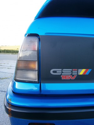

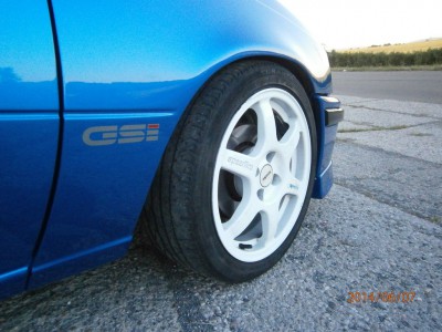

Jinak ted se dělali takový ty drbky a detaily..... nalepily se polepy co má GSi verze z výroby- takže černý pruh mezi zadní světla s nápisem GSi a znakem verze Champion, pak znaky GSi na blatníky. Sloupky do černé folie + pár míst kolem trojúhelníčků na bocích auta. Znak 16V na přední nárazník a pruhy champion na boky jsme dávat nechtěl:) Dál se folií zatmavily přední blinkry chtěl jsem jen slabej nádych bál jsem se že budou špatně vidět, ale není to vůbec hrozný :pifko: Dále jsem na doporučení martin51253( tímto díky :rock: ) koupil auto kosmetiku od chemicalguys..... Bylo pěkne tak jsem si dal práci a auto umyl a navoskoval. Tady pár fotek. spek

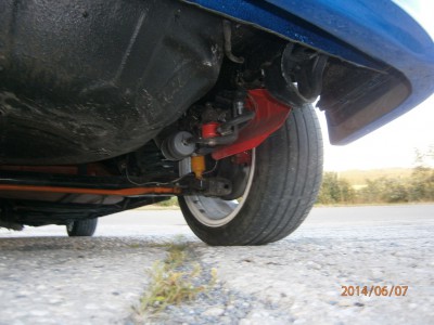

Jinak Wurth ochrana podvozku drží :lol:

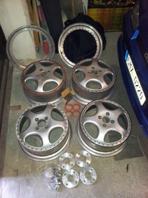

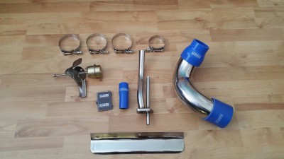

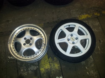

Táák jaro už začalo takže už bylo potřeba začít něco dělat :wink: Místo kol Speedline jsem koupil RH ZW 1 17" 8palce nakonec jsem sehnal 4x100 ,ale dan za ně byla vysoká všechny kola dokopaný takže se muselo rovnat, ale už předtím jsem byl rozhodlej že se musí komplet zrenovat ke kolům bylo potřeba ještě koupit podložky vepředu 1,5cm a dozadu 2cm protože bylo vysoké ET 60. Taktéž se koupily středící kroužky 8)
Takže ted se čeká na límce z německa zadky přijdou rozšířit na 9" předek zůstane na 8". Pak se nakoupily díly na motor z anglie konkrétně z TX autosport a to silnější wastegate a pár doplnků vyloženě vzhledovýho rázu za to velké díky Zemimu 8)

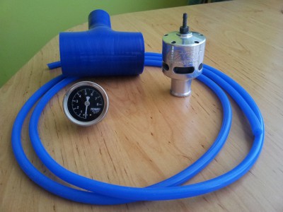

Regulátor se předělá ze seriového který je nastaven na 3bary na stavitelný kde se musí nastavit 3,5baru kvůli chipu EDS phase II které už jsou doma.

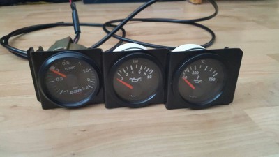

Dále jsem se rozhodl přidat tři přídavné budíky a to na tlak a teplotu pleje a tlak turba. Tlak a teplota jsou od značky VDO a tlak turba BSR 8)

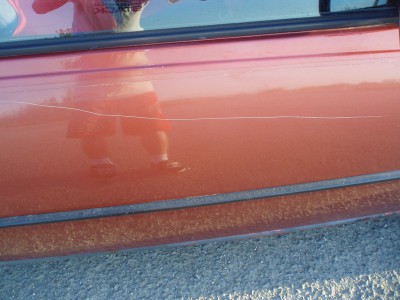

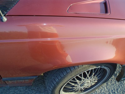

to prostě nepochopím to škrábání aut.... mně se to stalo na 3 autech... jeden krásný lak kdysi dávno, pak taký starý brak a pak do týdne po novém laku.... zm*di všude dneska.... :kladivo: :kladivo: :kladivo:

Já to vidět na vlastní oči tak bych se asi neudržel nervy na uzdě :evil: :lol:

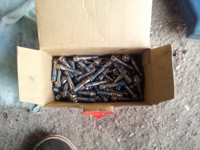

Tak stavitelný regulátor je už hotov. Límce z kol jsem už prodal a zaměřil jsem se na šroubky kol napřed jsem chtěl koupit nové, ale po zjištění ceny za 144ks v chromu jsem se docela vyděsil a řekl si že zrenovuju radši stávající :rock: . Takže otázky na leštiče: Čím nejlépe vyleštit tyhle zašlé chromové šroubky ? Ručně je to dost pracné a nadlouho přemýšlel jsem pasta vrtačka hadrovej kotouč nebo ultrazvuková čistička a podobný záležitosti..... Ale myslím že tady to už určitě někdo řešil a poradí jak nejlíp postupovat spek :wink:
Stále ještě nejsem rozhodlej co se středy kol jestli je dát do barvy auta což je modrá metla nebo dát origo stříbrnou ve které se ty kola vyráběly nebo a to mě nejvíc láká normální bílá. Myslím že ten kontrast bílé s modrým autem je dobrej. 8)

stříbrnej střed bude působit nejvíce lacině. modrým by to zase zaniklo, jsem pro tu bílou. komplet bílé a leštěný límec 8)
dobře si hraješ pěkný výsledek tvého snažení :)

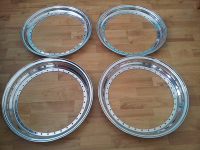

Límce už přicestovaly z Reichu takže ještě doleštit zbytek šorubků a může se kompletovat :pifko:

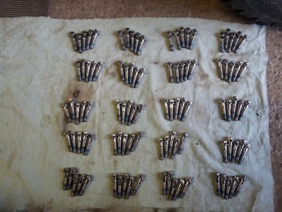

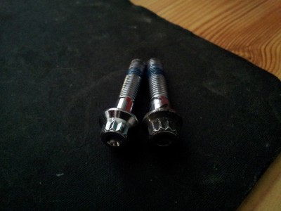

Takže jsem si sedl párkrát k těm proklatým šroubkům a 144ks které jsou potřeba ke kompletáži kol jsem dočistil. Klasika - stará ruská vrtačka s drátákem, čistič a šperháky do uší na hlavičku šroubku se osvědčily:D :lol: Nakonec jsem vybral bílou jako barvu pro střed kol. Sehnal jsem i BOV od Bailey motorsport DV26 a k tomu ještě mamometr plněný glycerinem aby jsme mohli nastavit požadovenej tlak paliva. Brzdiče z calibry turbo mám na starosti kdo jinej než tom406 tady z fora. Zítra by už měly být hotové.

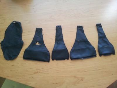

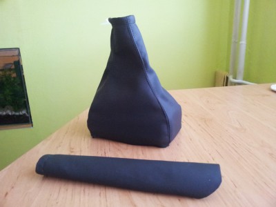

Jinak pytel řadičky a povlak na ruční brzdu už byly kaput takže se obšily černou koženkou. Stropnici jsem nechal potáhnou taky do černé koženky :wink:

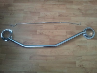

Včera došla rozpěra z chromovny. Strašně to v motoráku rušila svojí červenou barvou to se prostě nemohlo nechat jen tak :lol: 8)

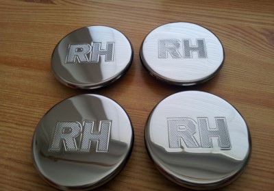

Jinak kolům chyběly pokličky takže volba padla na tyhle :wink:

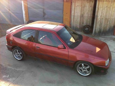

Nekupoval si červenýho kadetta kdysi v Šumperku? :)
Jinak modrej je naprostá špica. Jsem zvědav na dokončení oturbení 8)

Děkuji 8) Jo jo kupoval už to bude 5 let:) Poblázněnej jsem ho koupil za 17 000Kč, ale nelituju toho. Hodně dílů jsem pak použil na modrého spek 8) Obrázek
