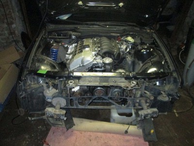

Ahoj všem, nechal jsem se přesvědčit, abych zde založil téma svého rozběhlého projektu. Předem chci upozornit, že je vše ve stádiu "vývoje" a nic moc, čím bych mohl zazářit, zatím není. Primárně auto bude sloužit jako hračka a na decentní jízdu bočkem..
Jedná se o BMW 323i (2,5L se sníženým výkonem). Kupoval jsem ho od 60ti letého pána, který byl prvním majitelem od roku 1995, kdy ho on koupil od aut.dealera BMW a kde ho po celou dobu servisoval. Tímto jsem měl "záruku", že motor může být v lepším stavu, než jakákoliv jiná BMW jezdící na LPG a se sportovním filtrem pod kapotou. :? S výbavou kterou mělo a s novou STK jsem neváhal o koupi..
...samozřejmě karoserie je ve stavu jako všechna e36, ale zatím nic vážného...
Na auto jsem namontoval podvozek, vyvařil uložení předního stabilizátoru, standardní údržba a chvíli jsem jezdil a zatím sháněl díly na přestavbu:
-vstřiky 440ccm BOSCH 0280150558 -OK
-wideband lambda SPARTAN -OK
-EGT ukazatel APEXI -OK
-ECU MASTER -OK
-nerez svody -hotové
-alu vodní chladič -hotový
-LSD, zatím jen zavařený... :oops:
-alu vedení vzduchu od turba -hotové

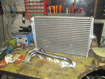

-intercooler -úprava velikosti/tvaru-hotovo
-a turbo z Delty - rád bych řekl rovnou, že nevím co je to za turbo..čajna..
-wastegate (teď interní na T.), downpipe - 70mm -hotovo
jinak co se týče motoru, zatím má seriové vnitřnosti. Chci začít na nízkém tlaku 9psi a pokud vše bude fungovat jak má, sáhnout do motoru a nenásilně snížit kompresi kratšími ojnicemi + generálka..
Toť ode mne asi vše, budu rád za rady a připomínky.. :wink:

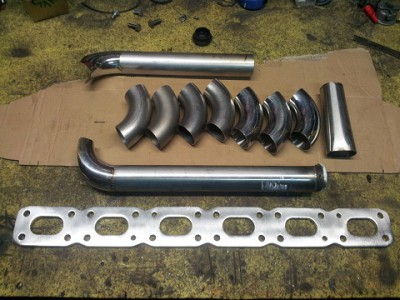

začátek
začátek
pasování
pasování

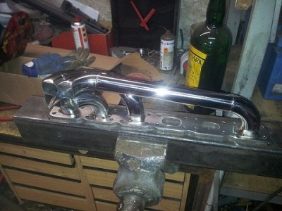

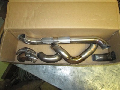

zavařeno + svody před dokončením

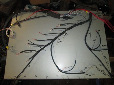

..dnes jsem kabelaz jen nameril a nakreslil, zitra bych rad vytvoril schema a zacal dratovat..

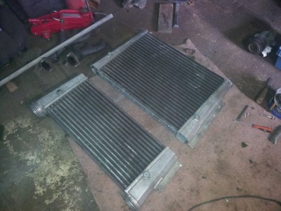

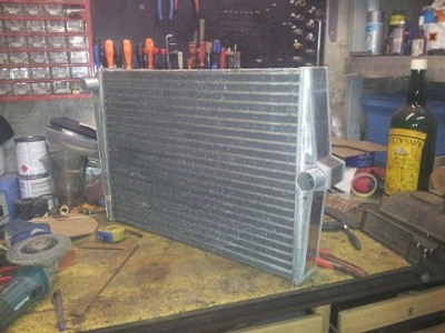

Jen se vyskytl problem, chladic mi slzi asi na ctyrech mistech mimo svar, nemate nekdo navod jak ho zatesnit?

V bořičích mýtů rozklepli do vody syrové vejce. A utěsnilo jim to, ale já bych to na svém autě nedělal spek :lol:

Dá se na to koupit přímo přípravek, ke to takový jemný prášek, co se nasype do chladiče a malé trhliny utěsní. Lehce mi prosakoval chladič po bouračce, opraveno tímhle a tři roky bez problémů :-)

Jestli ti netěsní chladič, tak to zavař nebo zalep, ale rozhodně do toho nic nelej. Jak je asi jasné každému, ta látka se pak neusazuje jen v trhlinách chladiče, ale všude v motoru, což rozhodně není žádoucí. Pokud si vyráběl nový, je to hliníkáč a to jde zavařit. Pokud je to nějaká stará mrcha, tak ho stejně zahodíš, protože s turbem budeš potřebovat více chladit.
Začal jsi s velkým nadšením, tak to hned nepokaz nějakým Bastlem. Prosím
Re: BMW 323i M52B25 .. Turbo
Napsal: 11 lis 2013 09:55
od Marab
díky za rady..
hliníkáč je to nově vařený a určitě se o to budeme pokoušet dát ho do cajku, ale bojím se o to, protože je to v místě spoje kanálku s hliníkovým bokem..sváry jsou v tomhle místě zevnitř a kanálek má tenkou stěnu.. :roll:
....jinak co se týče saj*ajtů, našel jsem tekuté přípravky, které reagují pouze pokud jsou zahřáté a ve styku se vzduchem..dle referencí na fórech je po rozebrání motor nedotknutý..
myslel jsem, pokud by nedopadlo vaření, použít přípravek bez fridexu a po utěsnění systém propláchnout a používat dál jen směs fridexu....uvidíme.. :(

a co zkusit let lampu + pájecí kapalinu + cín? Tak se kanálky běžně pájí 8)

dá se to zalepit tím lepidlem s kovem. drží to dobře.

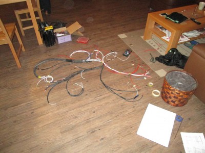

..už mi trochu hrabe.. :| ..dráty všude.. :mrgreen:
..za bordel po garáži se stydím.. :|

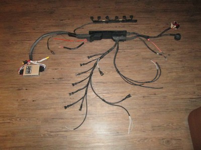

..tak jsem malinko pokročil, i když né tolik, páč dělám topení v garáži aby se lépe ladilo s nastávajícím chladným počasím..
..kabeláž je hotová, teď jí potahuju izolací a půjde do auta.. :twisted:

Finish line.... :P

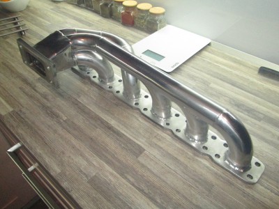

...tak elektroniku teď nemohu řešit, tak alespoň mechaniku...
hotové svody.. velký dík patří kamarádovi Pavlovi S., který mi s větší částí vaření a leštění pomohl..

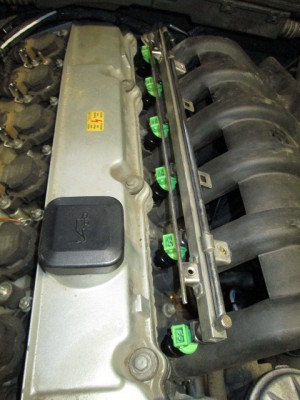

vstřiky na svém místě s připravenou hrazdičkou na kabeláž..

tak ty svody jsou dělo ! :slina:

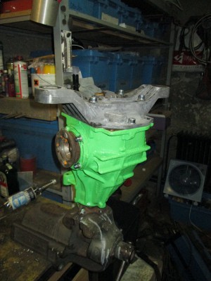

..tak jsem složil samosvárnej diff.. :D barva trochu šílená, v reále je tmavší.. :alien:
Napsal: 29 lis 2013 19:26
od F.l.a.n.e.l.
Zelená je dobrá :lol: spek
Napsal: 29 lis 2013 21:32
od Svacinkar
dovolím si říct že žlutou by to bylo lepší 8)
