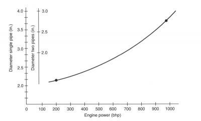

				Výfuk
Na IC mrkni třeba na
http://www.fmic.cz" onclick="window.open(this.href);return false; mají tam napsané orientační výkony k různým rozměrům...
				Re: colt dohc turbo
				Napsal: 07 říj 2014 11:24
				od raddy
				LiberaleMiguel2 píše:Výfuk
ta tabulka priemerov vyfukov je nezmysel, kazdy, komu povies, ze 2.5" single vyfuk staci na cca 500k ti odporuci zmenit znacku/farbu tabletiek.... v realite, napr. atmosfera nissan SR20VE, max. vykony okolo 240k vyzaduju jednoznacne 3" vyfuk, turbo napr. nissan ca18det vyzaduje 3" vyfuk od cca 350k vyssie...
