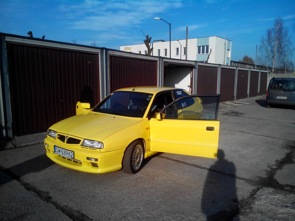

Bylo to nějak kolem Vánoc 2013, kdy jsem si tak seděl v teple a poklidu rodinného krbu a prohlížel jsem internet a různé weby s auty. Náhodou jsem narazil na mou nynější Deltičku HF...mám pro tuhle Deltu slabost, navíc ve žluté barvě a úpravě Zender., ooooh jaká krása :) Začal jsem tak přemýšlet jaké by to asi bylo ji mít doma :) nedalo mi to a druhý den jsem kontaktoval kamaráda, který začal jednat s prodejcem. Cena byla nastavená docela vysoko, ale po několika mailech se už začalo jednat o slevě. Nakonec jsem po rozmyšlení navrhnul cenu s tím, že přijedeme hned v sobotu a auto odvezeme, majitel nabídku akceptoval a tak se vyrazilo na cestu asi 400km...
A takhle vypadala, první fotka, když jsme ji začali obhlížet...
prvni fotka
prvni fotka
