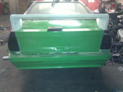

Pomalu pokračuji s předkem :D
Chysler PT Cruiser,Mitsubishi 3000GT,VW Transporter,Renault Kangoo.
Bylo:R.Megane II 1.9DCI,VW Passat,R.Scenic,R.5,Š.Octavia 1.9tdi,Honda CRX VTEC,VW Vento,Lancia Delta 2000 HF Turbo.....a x dalších aut různých značek. :)))

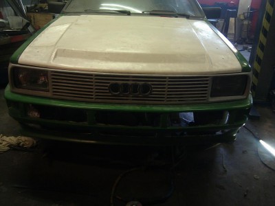

Příspěvek od Kuno »
pokračuji.

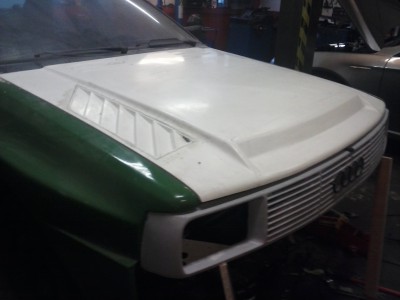

Re: Audi Sport quattro
Příspěvek od Kuno »
začínám pasovat zadní část,je to sex. :D

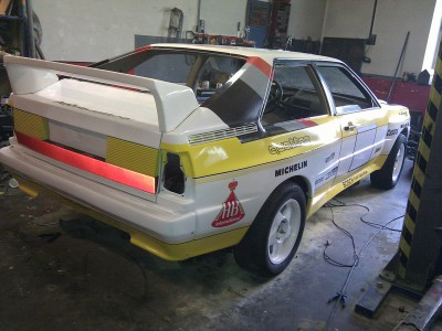

Příspěvek od Kuno »
dlouho jsem tu nebyl tak at máte představu,jsem na tom dnes takto:

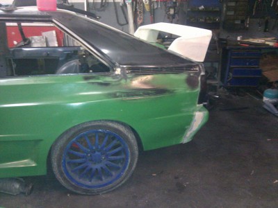

já taky řezal....-základem auta je coupe GT B2 a to je předohrab takže jdsem musel vzít část podlahy z coupe quattro novějšího kulatého modelu a vevařit to do GT. No a vlastně i celý podvozek je z quattra B3 a auto bude i jezdit na dokladech z B3
Na SQ mám na zahradě zadek karoserie z quattra b3,přední část bude z 80-tky sedanu (skrz vzpřímené čelní sklo a dveře...jen prdel z coupé mi chybí....formy na laminátový kit naštěstí mám. :D :D :D
turbomotor který bych chtěl přes zimu dát do auta má k-jetronic a ten bych chtěl nahradit nějakým el.mpi. Poradíte mi někdo jak nebo kde sehnat,koupit..atd něco co by se dalo použít?
