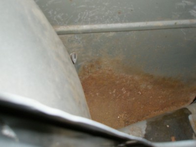

Hned po koupi jsem začal odstrojovat kastli abych zjistil jak to vypadá s korozí.
Podlaha je naštěstí netknutá, hůř jsou na tom zadní konce prahů které jsou dobré na vyvaření.

Další průser byl v kufru http://www.mitsubishiclub.cz/graphics/o ... 110004.jpg" onclick="window.open(this.href);return false; http://www.mitsubishiclub.cz/graphics/o ... 90029b.jpg" onclick="window.open(this.href);return false;
Opraveno hliníkem http://www.mitsubishiclub.cz/graphics/o ... 140207.jpg" onclick="window.open(this.href);return false;

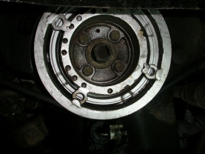

Jednou praskl klínový řemen a divil jsem se proč nový padá...
Hlavní řemenice
Hlavní řemenice
Tak jsem koupil sadu odlehčených řemenic a doufám že absence tlumiče torzních kmitů (pokud to byl on) nevadí.
