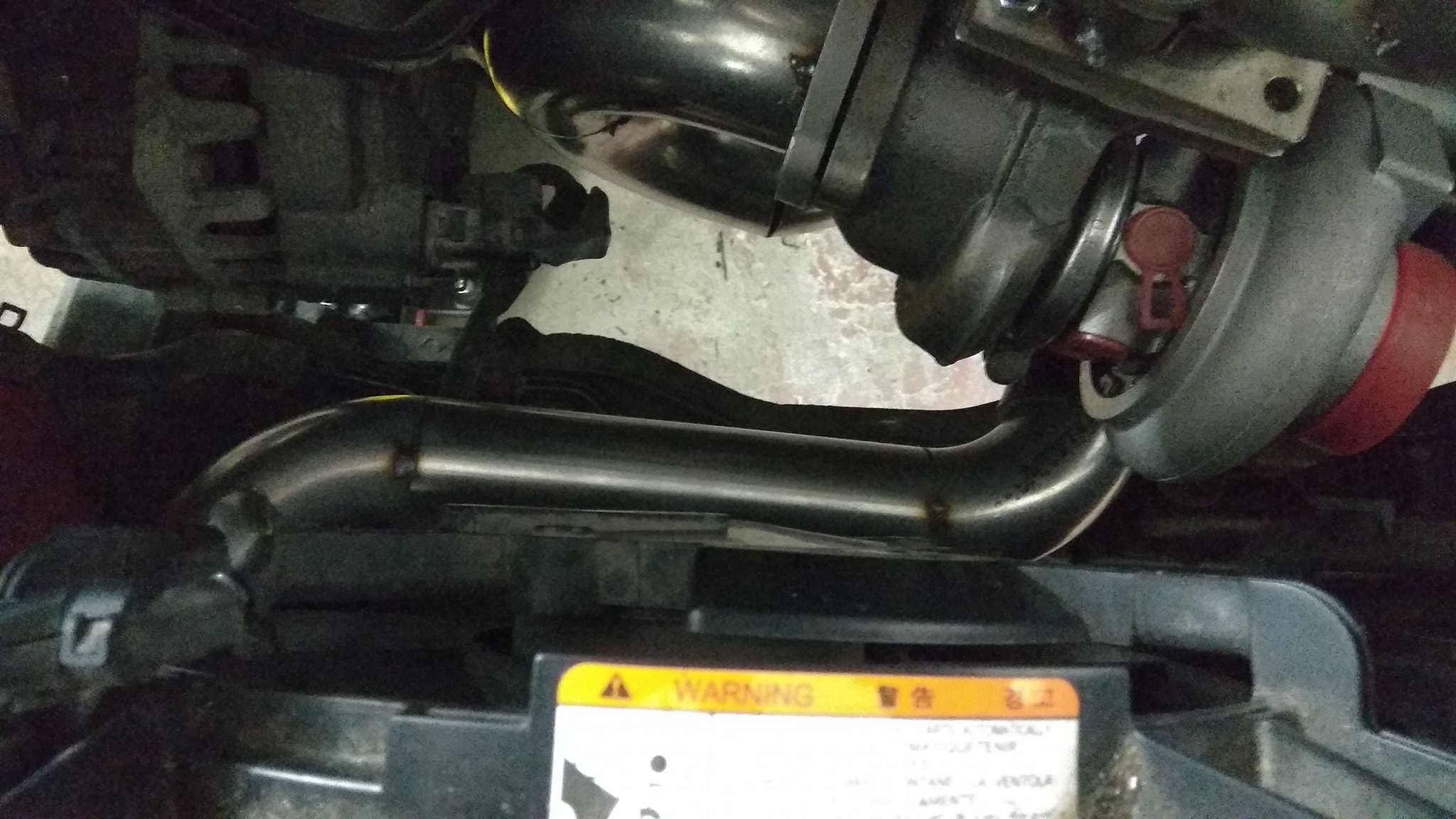

tady už i s downpipe

Downpipe s držákem na motor :-)

Vedení vzduchu je tady hodně jednoduché. Se správně dobraným IC to je na pohodu, jen je třeba přesunout expanzku chladiče, z prostoru vedle chladiče, vedle předního uložení motoru :-)
