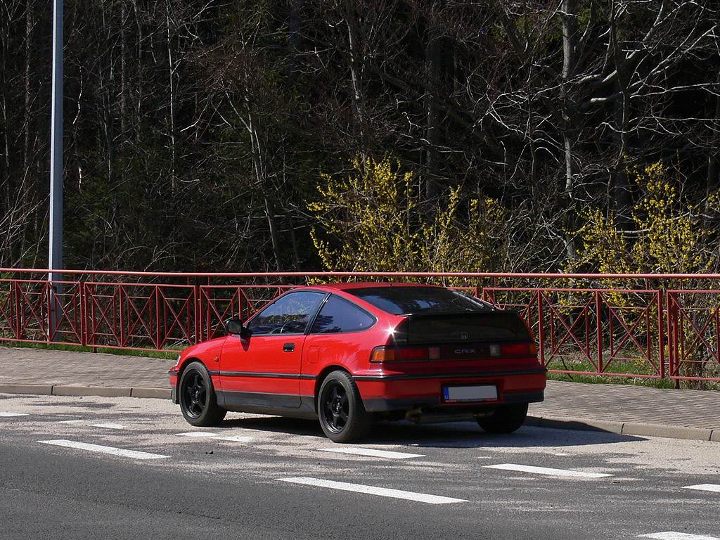

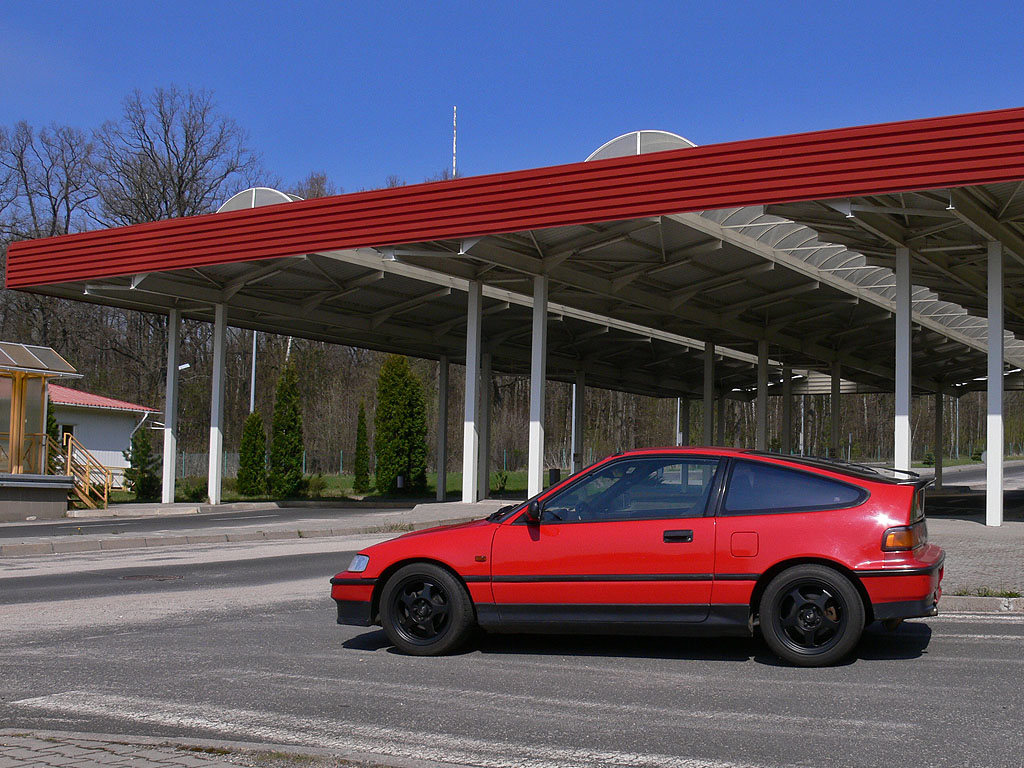

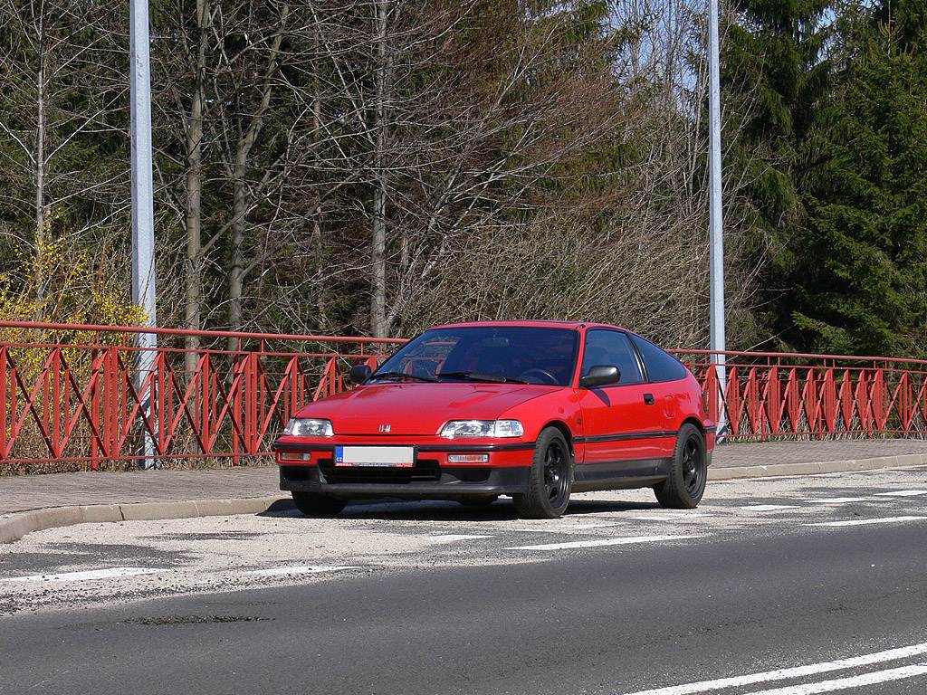

Ahoj, jako nový člen tady na foru, bych i já chtěl představit svůj projekt, na kterém průběžně pracuji už přes 3 roky.
Nejdříve to byly jen nutné opravy, protože když jsem ho koupil, tak nebylo zrovna v top stavu. Postupem času se to všechno trochu zvrtlo až do nynější podoby :D
Většinu oprav a úprav se snažím zvládnout sám, protože tohle auto je pro mě vlastně taková učební pomůcka, na který zkouším všechno možný.
Nejdřív sem hodím pár fotek, aby bylo vidět, jak cérko vypadá teď a pak postupně přihodím fotky z oprav a úprav.

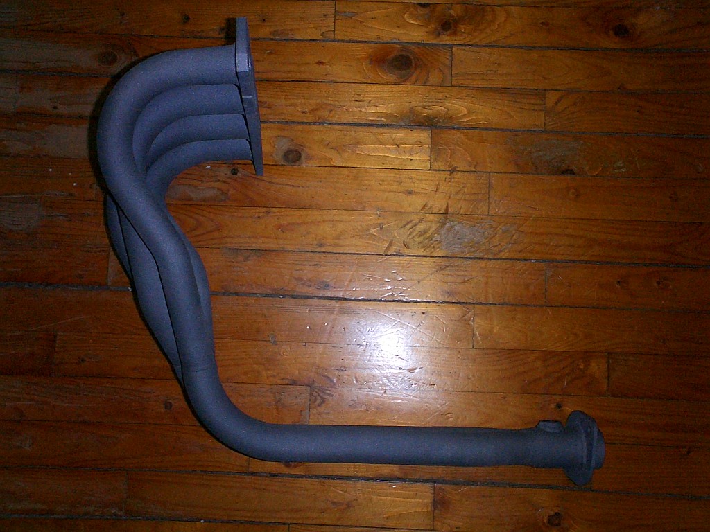

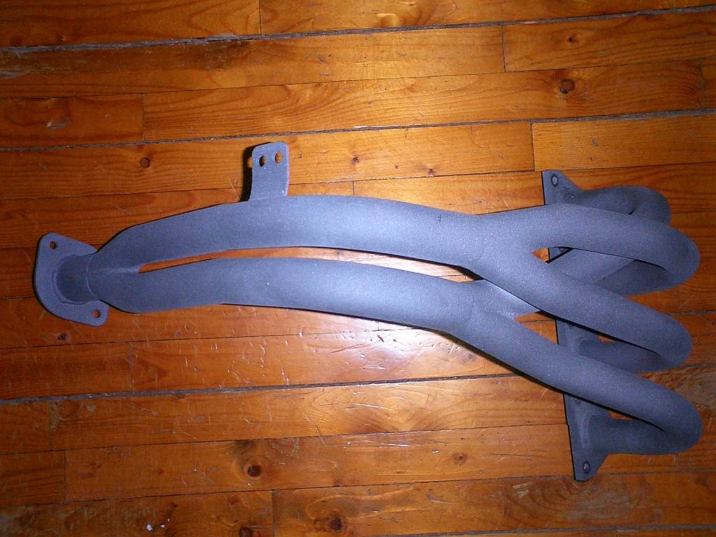

Další úpravou byl výfuk a svody. Nejprve nerezovým kompletem od SRS, ale ten se po čase ukázal jako naprosto nevhodný, kvuli značně naddimenzovaným průměrům potrubí a špatnému vedení větví na svodech. Nemluvě o kvalitě zpracování.
Asi po půl roce ježdění jsem ho vyměnil za zakázkové svody a výfuk od p. Doupovce se kterými jsem absolutně spokojený a jezdím s ním do teď.

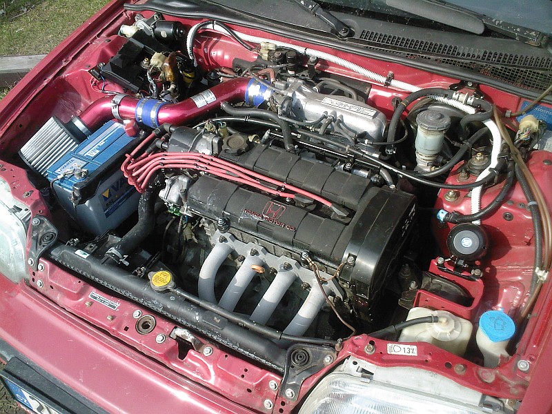

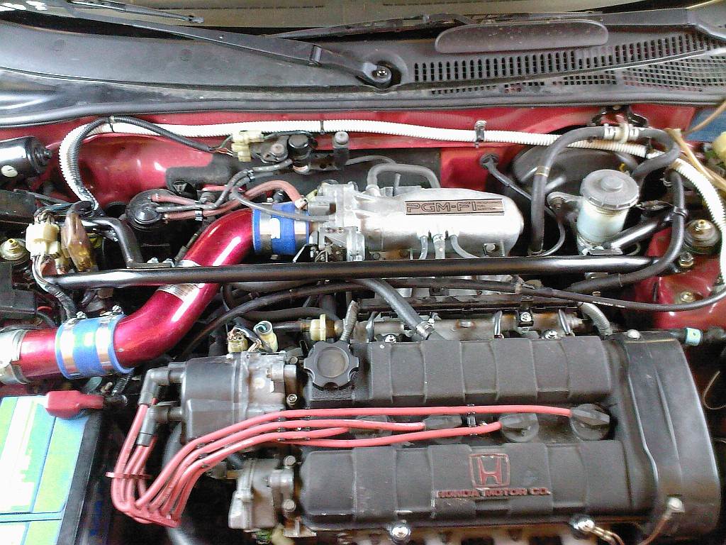

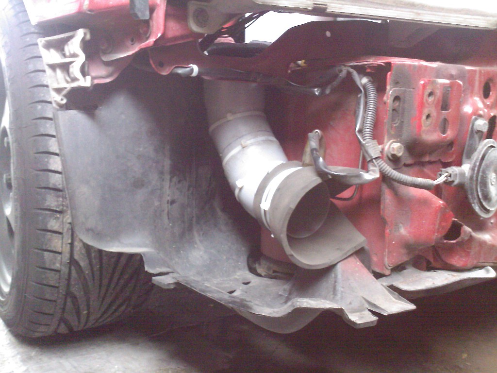

Jako další na motor přišlo upravené sání od AEM s přívodem vzduchu z nárazníku.
Sání 01.jpg (170.12 KiB) Zobrazeno 25971 x

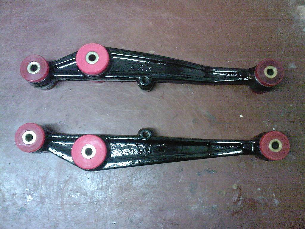

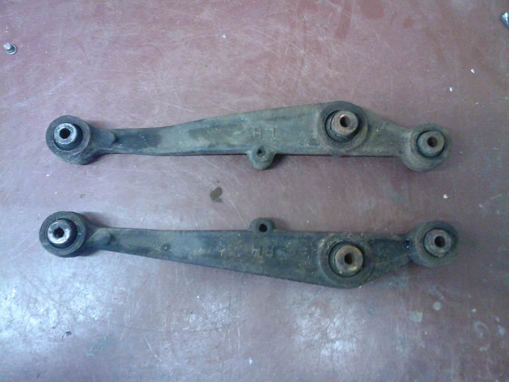

Další přišla na řadu kompletní repase podvozku (tlumiče, pružiny, silenty, čepy, ...) Na předku mám zatím jen klasické gumové silnetbloky, které příjdou časem vyměnit. Do zadu už přišli silenty od Energy Suspension.
Re: LJay - CRX ED9 turbo
Napsal: 03 pro 2010 11:14
od LJay
Zadní příčná ramena.
zadni ramena 01.jpg (71.93 KiB) Zobrazeno 25964 x
zadni ramena 04.jpg (125.95 KiB) Zobrazeno 25964 x

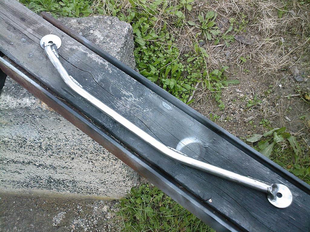

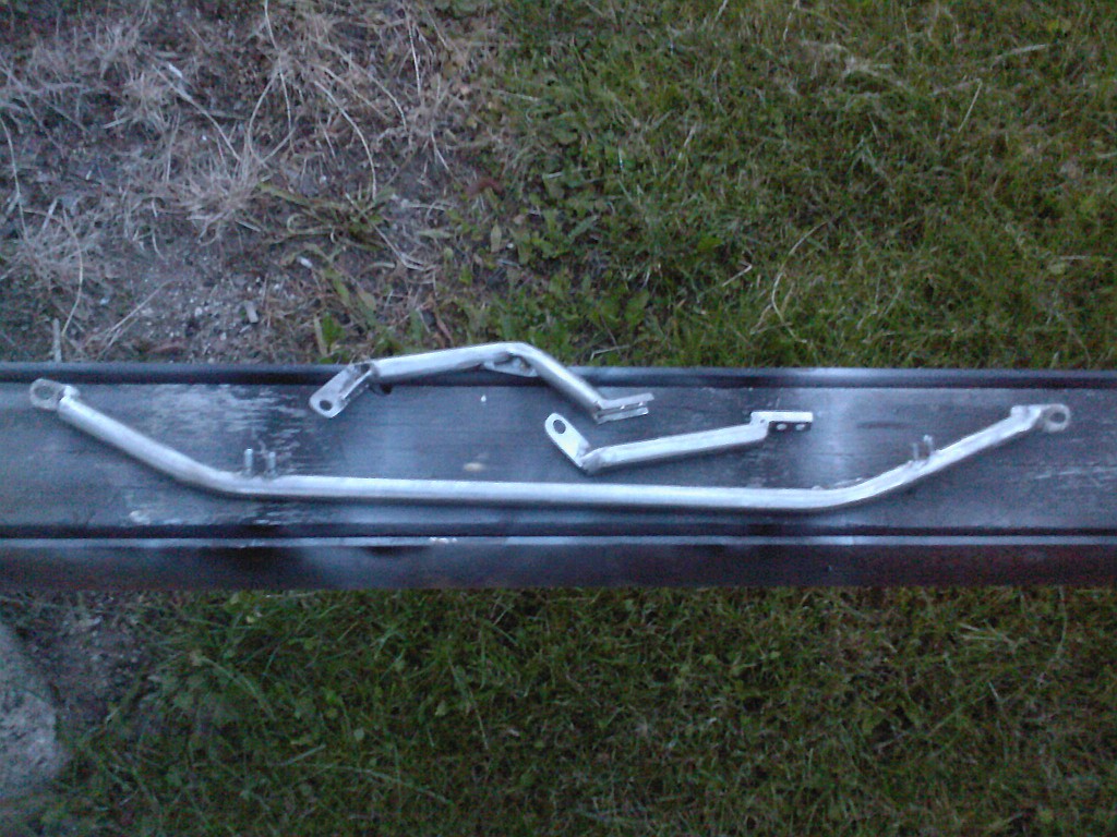

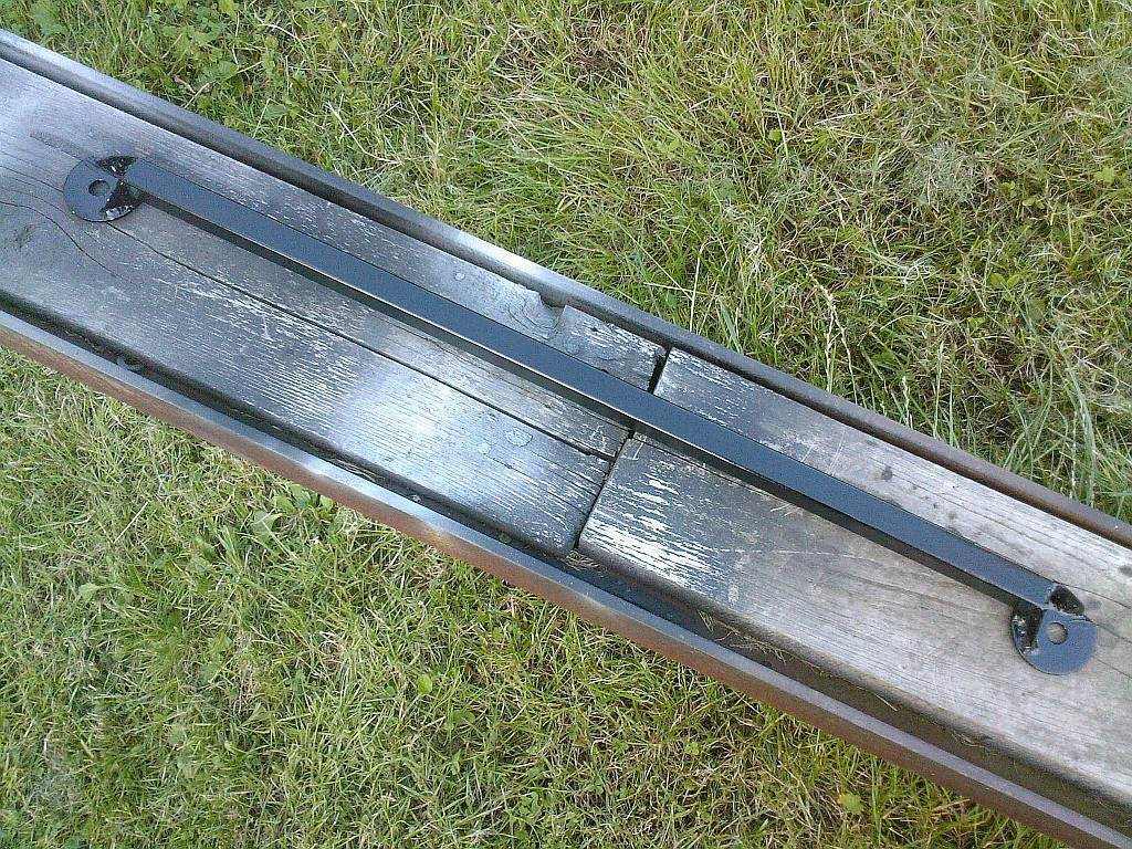

Po podvozku jsem se pustil do výroby rozpěr, abych trochu vyztužil poměrně měkou kasli céra. Teď mám v autě celkem čtyři. Přední horní a spodní, zadní horní a spodní. Musí se nechat, že po jejich montáži se začalo auto chovat znatelně líp.
Rozpěra přední 05.jpg (230.84 KiB) Zobrazeno 25961 x
Rozpěra přední 06.jpg (160.02 KiB) Zobrazeno 25961 x

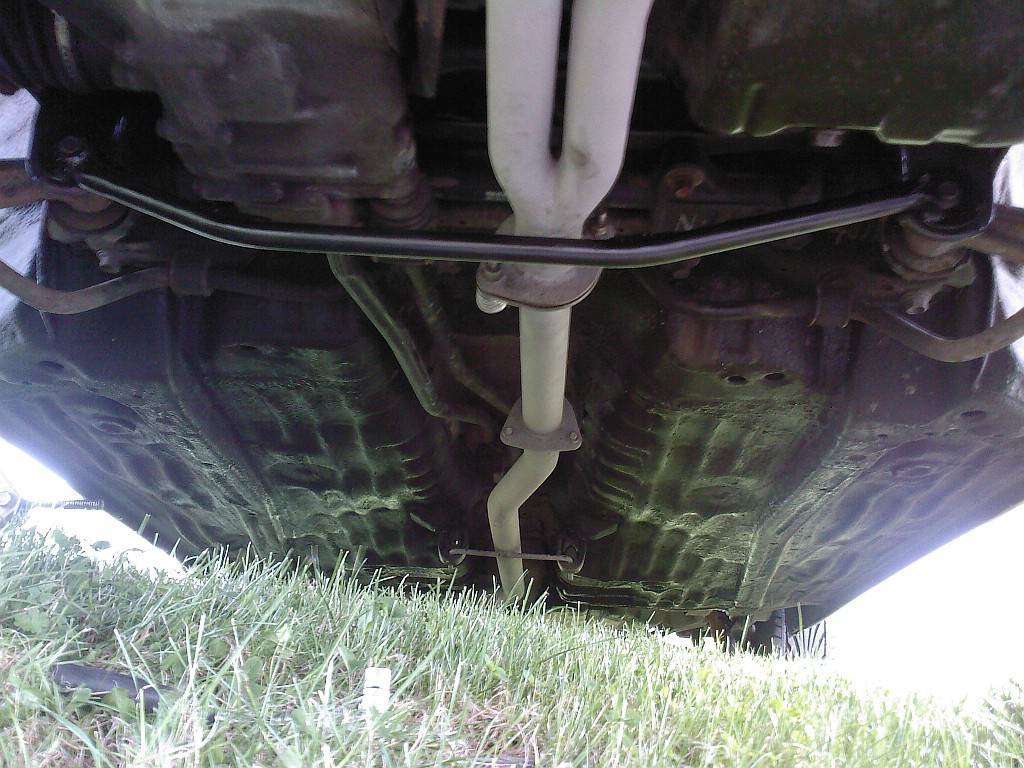

Přední spodní.
Rozpěra 01.jpg (255.87 KiB) Zobrazeno 25960 x
Rozpěra 03.jpg (115.12 KiB) Zobrazeno 25960 x

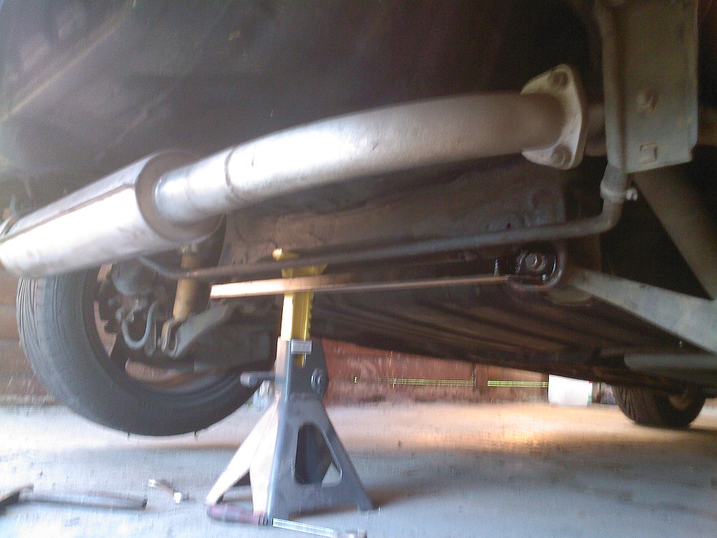

Zadní spodní
Rozpěra 01.jpg (241.29 KiB) Zobrazeno 25954 x
Rozpěra 03.jpg (161.26 KiB) Zobrazeno 25954 x

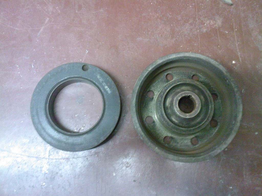

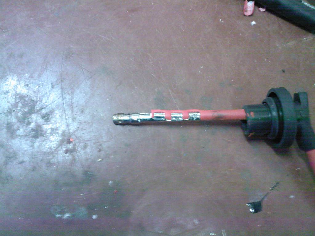

Postupně jsem taky začal pracovat na motoru. Nejdřívě se vyměnil setrvák za odlehčený (-2,5kg) potom řemenice klikovky (-1kg). Přidaly se kabely ke svíčkám Moroso, které jsem musel dost doupravit, protože se vyrábí jen na SOHC motory. Potom přišla na řadu výroba Oil Catch Tanku.
emenice 01.jpg (87.22 KiB) Zobrazeno 25922 x
kabely 01.jpg (67.42 KiB) Zobrazeno 25922 x

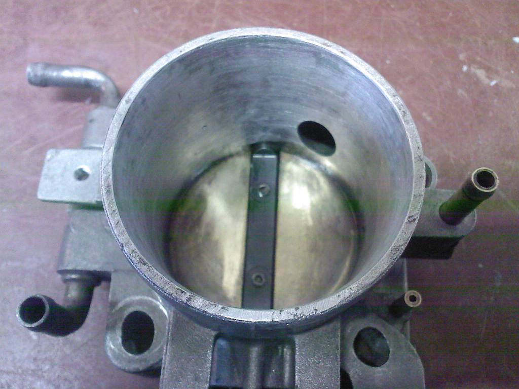

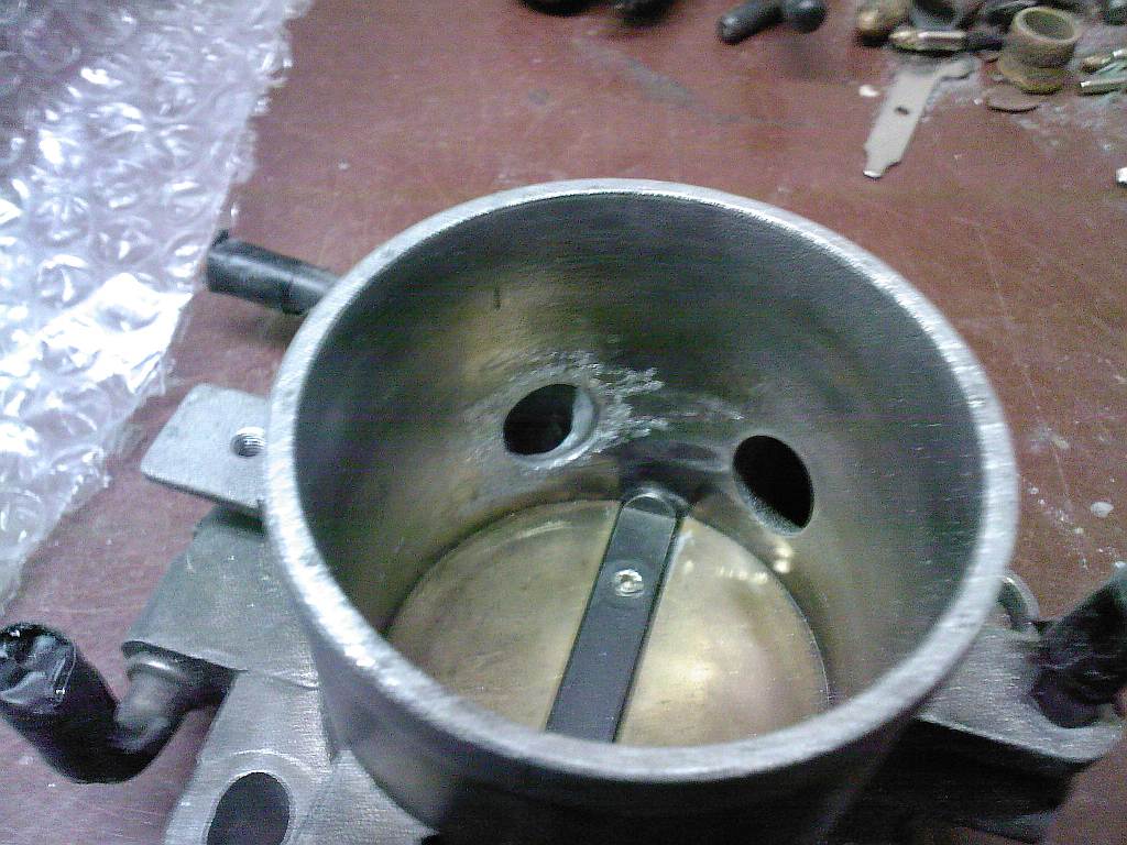

Další úpravou motoru bylo přeportování sací komory a parohů. Výměna škrtící klapky za klapku z B16A1. Použití termo těsnění mezi sání a hlavu od Hondata. Výroba vlastního termotěsnění mezi komoru a klapku, komoru a EACV.
Úprava klapky
klapka 04.jpg (114.68 KiB) Zobrazeno 25918 x
klapka 05.jpg (76.68 KiB) Zobrazeno 25918 x

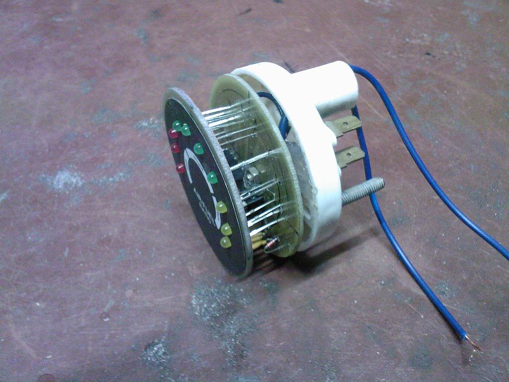

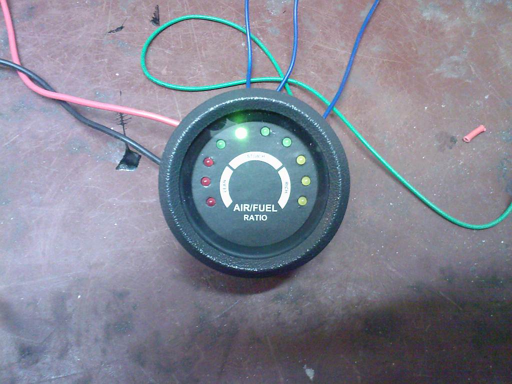

Do interieru jsem si pak přidal mnou vyrobený budík pro indikaci A/F a shiftlight. Do přístrojovky jsem také přihodil kontrolku rozsvícených světel.
AF budik 06.jpg (99.74 KiB) Zobrazeno 25902 x
AF budik 11.jpg (89.26 KiB) Zobrazeno 25902 x

od blázen
ten budík vychází z čeho?
