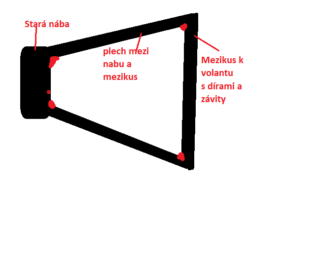

od BIGPAPA
nakresleno a popsáno snad blbuvzdorně
Re: výroba náby volantu
Napsal: 20 úno 2011 21:04
od BIGPAPA
fasttomas píše:
BIGPAPA píše:nakresleno a popsáno snad blbuvzdorně
diky.a to mam udelat normal z plechu??vzdyt zatocim a zustane mi v ruce :-)
no určitě ne z 1mm plišku, sežeň si někde tak 3mm a musíš laborovat.... jinak ty červené tešky jsou svary

Mám nábu vytočenou z duralu a v pohodě. Je to z kulatiny průměru cca 9cm a ten tisícíhran je tam dělanej (není tam napasováno nic z origo volantu). Tátovo řešení je dobrý, akorát dle místa bych na to řešil dvouma kroužkama (jeden s tisícihranem, druhej se závitama síla 3mm pro závit) a mezi ně trubku (třeba 8cm průměr, dle prostoru) udrží to víc než pásky plechu 8)
Napsal: 21 úno 2011 11:14
od AR166
ale ty pasky z plechu jsou bezpecnostni. pri narazu se zborti.
Napsal: 21 úno 2011 11:27
od Chosse
Když tam máš ten volant z kusu hliníku - není to jedno ? :D
