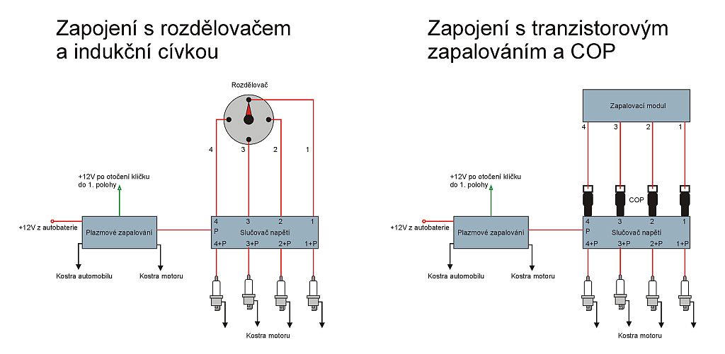

Povedlo se mi trochu pozměnit to zapojení, takže to teď funguje shodně jako aquapulser RPG 4700 a má to o něco nižší odběr než to původní zapojení. Za chvilku sem odím blokové schéma zapojení do okruhu zapalování jak pro rozdělovač s cívkou, tak pro COP. Když to půjde dobře tak do 14 dní by mohl být funkční prototyp.

Taboo: testovaní na tvých zařízeních by bylo super a moc by přišlo vhod 8) Tady sem stvořil takový jednoduchý blokový schéma zapojení. Snad z něho bude patrný jak by se to mělo pak zapojovat. Je to prakticky to stejný jako RPG4700.
Nasouvání COP do nějakýho modulu se mi taky vubec nelíbí a taky sem už přemýšlel o nějakým mezikusu, který by se strčil mezi konektor v COP a pin svíčky. Pokud by se ten mezikus dal vyrobit dostatečně veliký, aby se do něj vešly i nějaký součástky, tak by celý zapojení mohlo vypadat tak, že do COPs by ti šla původní kabeláž a do každýho toho mezikusu by šel z plazma modulu jen jeden měděnej drát v silikonový izolaci pro vysoký napětí.
