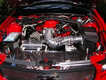

Re: Palivové mapy
Napsal: 15 říj 2012 23:54
od kaulik
Neni to cologne 12V je to 4 litr rok 2007.
Snímek 080.jpg (44.05 KiB) Zobrazeno 6902 x
Co se EGR a odvetrani tyce jezdim s tim 3 roky bez problemu.Detonacni spalovani jsem nikdy nemel neni to vysokokompresni motor a pouzivam 100 octanove palivo. Mam dualni vyfuk a lambdy tam byly ctyri po dvou na kazde strane.Zadni jsem vyndal s katem a vypnul v ECU. Kontrolka motoru mi nikdy nesvitila az ted po vymene tovarniho sani ale to neni duvod proc jsem zalozil tohle vlakno viz muj prvni přispevek. Chtel jsem vedet do potrebuji a jak postupovat pri odladeni jako na brzde svepomoci nic vic a nic min.Tak sorry jestli jsem otevrel spatny dvere.
