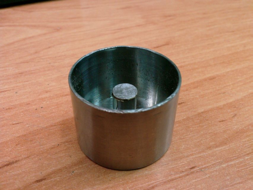

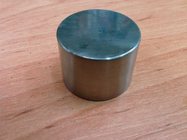

Napsal: 27 kvě 2009 19:09
od badbmw
Tak uz je mam hotove viz foto jenom ted mam otazku kdyz budu potrebovat vymezit vuli asi kolem 0,1mm myslite ze bych mohl pouzit material ze svinovaciho metru nebo je to moc mekke co vy nato protoze asi tri jsem ubrousil moc takze se jenom tak ptam nekde mi rikali ze to klidne muzu pouzit takze se jenom ujistuji

Napsal: 28 kvě 2009 23:04
od Libor12
No člověče dopadlo to na výbornou. Ten metr v nouzi bych možná použil,ale nevím nevím. Třeba toyota takováto zdvihatka používá v sérii. Vůle na stopce se řeší podložkou a nejslabší má 1.5mm. Takže bych to radši ještě kousek zbrousil a použil třeba tu. V průměru má 9mm.

Napsal: 30 led 2013 21:28
od olee
tema je uz nejaky ten patek stare,ale snad se nekdo najde kdo poradi,delam na vlozkach do hyder,v podstate mam uz hotovo,ale ted se mi jedna o to jestli,valecek ktery jsem vlozil do hydra je potreba zakalit,ve vode ci oleji nebo nechat jak je? material je 19436. no a kdyz uz hydro neni hydro tak jakym zpusobem zamezit tomu aby se dostal olej do vnitr kdyz uz tam nemusi byt,cim bezpecne ucpat tu dirku kterou se tam olej dostava..?samo pokud to nepujde tak tlak oleje co do hydra jde resit nebudu,ale nemuze se potom natlakovat a roztahnout jakoby vic(asi hloupost)? za vase rady,nazory sem nebo sz predem diky :wink:

Napsal: 31 led 2013 12:59
od olee
no jeste,pokud je zakalim v oleji,zachova si material sve rozmery?soustruznik co mi to delal s timto zkusenost nema,mam je udelane na 0,20-0,25,je opravdu nutne kalit,material je dosti tvrdy,nejak se mi nezda ze by se vymackal casem,navic auto najede sezone velmi malo,kdyz moc tak 2000km.z roztrhnuti strach nemam,jde mi o roztahnuti,ten olej za studena tlaci 4bar takze kdyz to vali do toho zdihatka,pruzinu ventilu to jakoby nepretlaci? nejradeji bych tam ten olej nemel vubec,zdvihatko by bylo lehci.napada mne tekuty kov,nebo nejake festonvni chem.lepidlo,jde taky o to aby se samotnym zaslepeni,neposkodila zdvihatka..

Napsal: 01 úno 2013 17:54
od olee
kalit potrebuji tu cast ktera se nedotyka ani vacky ani ventilu,proste je vlozen valecek do hydra misto toho mechanismu co byl v nem. pokud zaslepim dirku na zdvihatku tak olej se prestane dostavat pouze do nej,olej okolo bude stale,vacka by taktez mela byt mazana stale stejne,jedna se o motor bmw M52B28.jinak kalit urcite v peci,ze? rozmery se po teto uprave kalenim nezmeni? jeste by me zajimalo je potreba na vackach jiny pofil ''nabeh'' pokud pouziji pevne zdvihy oproti hydrum? delal uz tady nekdo neco podobneho,na stejnem bo srovnatelnem motoru,rad bych radu od nekoho kdo uz neco takoveho delal,popr.vi vocogou

Napsal: 01 úno 2013 18:29
od kozorozecek
aha už chapu omlouvam jsem špatne jsem si pročetl prvni odkaz v tomto připade kalit opravdu neni třeba tva ocel je dostatečne pevna a olej tam byt nemusi a dirku do hydra bych nechal spiše zavařit lepeni bych neveřil.

Re: Vyroba pevnych zdvihatek
Napsal: 01 úno 2013 18:48
od olee
z vareni mam prave tak trochu obavy,nerad by jsem poskodil nejakym zpusobem zdvihatko....nebo povrchovku co je na nem dost mozna ze necham olej at tam jde,myslis ze zdvihatko se nemuze roztahnout? pruzina ventilu by to mela pretlacit?timto si nejsem moc jisty.. pevne zdvihi davam proto ze tyto hydra co jsem tam mel tak cvakaly a to tak ze dost,byl to takovy sici stroj.takze vacky chci nechat ty co tam jsou,nejsou nijak vydrene skratka jsou dobre... tlak oleje taky ok.takze kalit neni nutnost,u tohoto typu materialu..?
Napsal: 01 úno 2013 19:00
od kozorozecek
kalit neni nutne na tlak je to odolny dost samo osobe ale při oteru by byl problem.zavařit to neni takovej problem bud laserem nebo tigem pulsem zavařis a zdvihatko si ani nevšimne že je zase pana:-) a vule jsi vyřešil jak aby se to dalo štelovat?? jen tak od oka to určo nedaš a bude to zas cvakat
Napsal: 02 úno 2013 11:29
od olee
no vule jsem udelal pro kazdy jeden zdvih zvlast,na vuli tech 0,20-0,25 to by melo stacit aby ventil zavrel.stelovat to nepujde,leda ubrousenim a naslednym vlozeni planzet.myslis ze je nutne tu dirku zavarit?
Napsal: 02 úno 2013 12:03
od kozorozecek
mužeš nechat volne ale určo bych to nelepyl a s vulema uvidiš jak ti to vyjde
Napsal: 04 úno 2013 18:47
od olee
tak mam hotovo,motor je pekne tichoucky :) dirku jsem nechal jak byla,dik za konzultaci 8)
