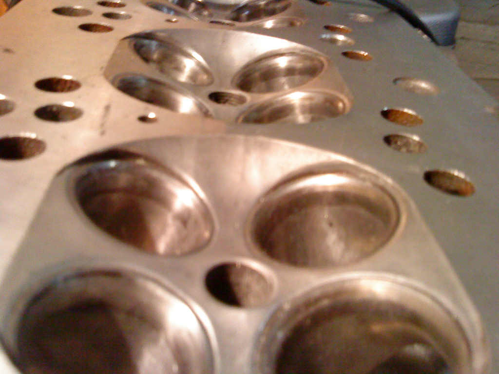

Koukám že info tohoto typu asi neseženu. Jelikož se mi nedaří dostat fotky z mobilu do počítače, tak je sem prostě nevložím.
Ale mám klasický spalovací prostor jako u vetšiny motorů se 4 ventilovou technikou. prostor kolem ventilů je dá se říct do spalováku zafrézovám. Tyto ostré hrany jsem kolem ventilů zrušil, ale v místě u kraje spalovcího prostoru je jakoby ventil více zapuštěn do spalovacího prostoru z toho že je spalovák ke krajům cím dál mělčí. Jde mi o to jestli když tento prostor u kraje vyfrezuji více, mělo by se zlepšit plnění. Jelikož takto je vstup vzduchu dá se řítct do plného zdvihu asi z 1/4 obvodu ventilu neustále škrcen. Zajímá mě jestli toto někdo z vás dělal, a zda to mělo přínos.
díky

Spalovací prostor bych nezvětsoval. Dojde je snížení statické komprese. Prozatím co jsem o výpočtu a konstrukci spalovacího prostoru zjistil tak vše souvisí se vším. :) většina sériových motorů má spalovací prostor přizpůsobený měkkému spalování s vrstvením směsi směrem k jeho středu. Vynikající poměr emisí protože dovolí spalovat chudé směsi. Ten ale správného "tunera" nezajímá. :) Pravidlo 1. Čím je plocha spalovacího prostoru menší tím menší je tepelná ztráta a vyšší účinnost. Pravidlo 2. Tvar spalovacího prostoru musí v součinnosti s umístěním obou kanálu podporovat dobré rozvírení směsi. Čím lepší zplynování,odolnost proti detonaci,tím rychlejší prohoření směsí- vyšší energie-vyšší výkon. Pravidlo 3. Objemy spalovacího prostoru musí být stejné s rozdílem max 0.5 %. Pravidlo 4. Upravit spalovací prostor i tvar kanálu tak aby docházelo k vytvoření tečneho víru. Při úpravě sp.p. bych se asi snažil směřovat osu vznikajícího víru do nejteplejšího místa tj.kolem výfukového ventilu,aby docházelo k rychlejšímu vzplynování směsi. To bude ve tvém případě ale znamenat i upravení natokove hrany ventilu.

Tak tomu jsem moc neporozumněl. Jak bych mohl upravit směr osy vznikajícího víru. To je snad dané tvarem kanálu. Nebo ta nátoková hrana. Zkus mi to nějak vysvětlit. Nejsem inženýr :D

No jediné co jsem našel byly foto upravených spalovacích komor ve kterých byl navařen matetriál za učelem zvýšení komprese. Tuším směřování směsi do oblasti svíčky atd. Problém je že u tohoto motoru je statická komprese 10,5 a doporučené snížení hlavy výrobcem je pouze 0,3 mm.
Jestli je to dané kvůli konstrukci motoru " důvodu možné kolize ventilu a pístu, nebo už zvýšení kompresního poměru na kritickou mez nevím. Ale je fakt, že do tohoto motoru se bez uprav vpravují bezproblému vačky s vyžším zdvihem a vetším úhlem otevření.
Tak bych pochopil spíše variantu č.2 ale 0,3 mm přeci nemohou dělat tolik na kompresním poměru. Nebo ano?
A nevím jak se dopočítat zda by po nějaké takové upravě jak psal taboo bylo vše v přijatelných mezích.
Nechci za vývoj platit daň nejvyžší a to v mém případě znehodnotit hlavu na které jsem už pár hodin strávil.

Taboo disponuje pravděpodobně zařízením které se jmenuje "flow bench". Jinak co jsem se prozatím dočetl a udělal závěr tak tahle hlava kterou postnul je pro turbo. Ten tvar který tam vidíš na velký význam nejenom ve zvýšení statické komprese ale přispívá k dokonalému rozvírení směsí. Všimni si že není použita ani antidetonacní štěrbina pokud tedy není ve vrchliku pistu. Srdcovity spalovací prostor je výmysl Weslakea a dodnes nebyl překonán. To co je na té fotce tak při začátku saciho zdvihu začne proudit směs dovnitř a vznikat obousměrný tangencialní vír který při pohybu pistu směrem dolů vrstvi směs do středu spalovacího prostoru. Čili nejbohatší směr se soustřeďuje přesně v centru. Při pohybu pistu nahoru a stlačovaní směsi díky tvaru srdícek začne vznikat tecny vír kde ve chvíli zažehu začne směřovat směs opět do středu a tak začne směrem přes oblast výfukového ventilu tím způsobí rychlejší vzplynovaní a horeni. Při zažehu je sice přední hrana plamene tupejši ale při vysokém plnícím tlaku který používá mám pocit že plní na hranici 2bar nedochází k detonacim a energie z paliva se zužitkuje daleko lépe. Já jsem třeba pro svoji aplikaci našel řešení víření směsi na začátku oběma způsoby. Proto mě začalo zajímat proč a jak když výkony jsou zhruba shodné. Snižovaní hlavy bych nedoporučil,už jen kvůli té práci. Třeba se k tomu Taboo vyjádří,ale já bych pro tu tvoji aplikaci viděl jeho příklad. Navíc jak v tom tématu je zmíněno je důležitá nejen statická ale i dynamická komprese. Tu ovlivňuje uzavření ventilu a VE tvého motoru. Kdyby chtěl jen zvýšit statickou kompresi udělá to úplně jinak.

Taboo,není to nesmysl a myslím že velice dobře víš proč to tak děláš 8) i když se se starým Weslakem nekamarádíš :) a určitě to není způsob "sem něco placnu a tady uberu" :) ,poté co jsem si to vědecky zdůvodnil proč se ty spalovací prostory tak tvaruji,zkusil si udělat simulaci ve fluentu,došel jsem k závěru že tvé řešení spalovacího prostoru pro 4ventil je to nejlepší z možných. 8) Ono výpočet a sw simulace je jedna věc a skutečná simulace na flow bench druhá. Ta druhá je samozřejmě lepší. Jak jsem již říkal,nechci jen něco tupě kopírovat,chci vědět proč to tak někdo udělal. Ale naprosto Tě chápu,proč házet perly sviním a prozrazovat know how.

No já bych se toho vůbec nebál. Hlava kterou Taboo modifikoval Ti může velice dobře posloužit jako vzor. K tomu upravit úhel hrany ventilu na 30st. Kanály upravit i s vodítky aby nepřesahovala do kanálu. Sám budu brzy vytvářet něco podobného.

Libor12 píše:No já bych se toho vůbec nebál. Hlava kterou Taboo modifikoval Ti může velice dobře posloužit jako vzor. K tomu upravit úhel hrany ventilu na 30st. Kanály upravit i s vodítky aby nepřesahovala do kanálu. Sám budu brzy vytvářet něco podobného.
Na ty vodítka se chystám, protože z pohledu do sacího kanálu nábíhá pozvolna materiál " hliník" až do výšky smotného vodítka. Vypadá to jako "skokanský můstek" a nakonci je vodítko. V místě vodítka je ten profil tak vysoký, že působí jako restrikce odhadem asi tak 1/5 až 1/4 průtokového profilu. Problém je že asi budu muset sehnat jinou poškoženou hlavu, abych zjistil, jestli je tam dostatek materiálu. Kdybych projel zkrz, asi bych si hodně dlouho nadával.
Prosím vysvětlit těch 30 stupnů. Díky

To je úhel který je svírá natokova hrana. Když postavís větil na stůl a přiložís úhlomer k horní ploše ventilu tak by měla být 30st. Je to obecně doporučovano. Sériové jsou okolo 35-38st. Měl jsem možnost si preměřit ventily od tomei,toda a měly úhel 30st. Nějakého toho "koníka" navíc by mohla přinést i předělání na 4klapku.

A za předpokladu, že bych tyto nálitky odstranil zcela identicky, mohlo by se stát, že efekt by mohl byt opačný? Na fotce to možná není tak dobře vidět, ale po odstranění bych vytrvořil zcela rovný kanál až do místa, kde se kanál větví na dva. Což si myslím, že není až takový problém vytvořit stejné "rovné" průměry. Ale jestli to má své opodstatnění jako např. směrování hlavního toku ke středu ventilu, a tím lepšího rozvržení na talířek ventilu, nebo něco jiného, tak je to nesmysl dělat.
