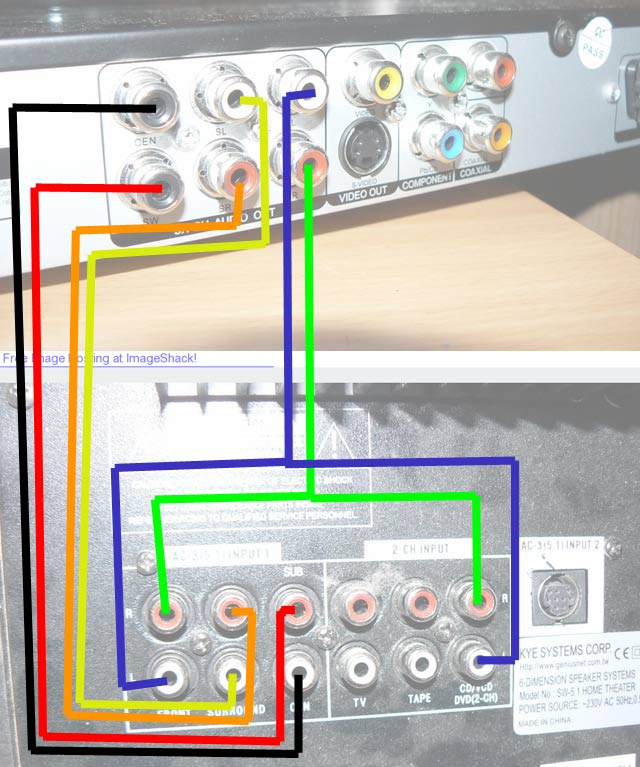

Ondrasi vysvetluješ to hezky, ale pro někoho kdo ví aspon trochu co je co, já sem lůzr :lol:
Takže hele takhle vypadá zadek toho dývka i těch repráků a takhle sem to propojil ( snad to z toho nějak pochopíš :lol: ) mam to správně ? A jak zapojit ten poslední cinch co budu muset koupit, páč to tady nemam ?

Napsal: 10 pro 2008 20:47
od Jardafox
zapoj jen to co je na geniusech uplně vpravo, ty dva nad sebou, takhle to hralo mně a všechno

No jo, už to jede, díkes Pando a to to bylo tak lehký :lol:

Napsal: 10 pro 2008 20:57
od Ondras
Takhle. Jeden klasický kabel je červeno-černý, druhý klasický je oranžovo-žlutý. Ten modro-zelený buď koupíš komplet, nebo uděláš přes rozdvojku např. takovou:

panda píše:zapoj jen to co je na geniusech uplně vpravo, ty dva nad sebou, takhle to hralo mně a všechno
Trhyy píše:No jo, už to jede, díkes Pando a to to bylo tak lehký :lol:
Ano, ale ne pro 5.1 zdroj zvuku. Když při zapojení jen do těch krajích pustíš něco v 5.1 neuslyšíš dialogy, zadní kanály a subwoofer. Ty repro budou hrát, ale ne to co mají, ale to, co si domyslí z PL a PP kanálu. Sice můžeš v přehrávači nastavit downmix na 2.0, ale proč to záměrně kurvit, ne?

Napsal: 10 pro 2008 21:04
od Trhyy
jj tak to radši udělám podle toho tvýho setupu, chci to časem na velkou LCD tak si to DVD a Blue ray chci vychutnat, eště mi prosimtě hod odkaz na ten modro zelenej kabel, díkes 8)

Napsal: 10 pro 2008 21:09
od Ondras
Něco co vyplivl google - a je to i v tuningu :D
http://tuning.shop5.cz/cz-detail-97482.html" onclick="window.open(this.href);return false;
Ty rozdvojky (potřebuješ je 2!) použiješ pro rozbočení stávajícího kabelu do celkem 4 vstupů na geniusech.
