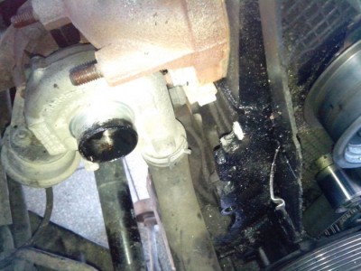

Vim, ze to sem asi uplne nepatří ale potřeboval bych poradit s problémem na bloku motoru asz (fabia rs). Je prasklej jeden zavit na bloku. Da se to nejak varit aby nemusel motor ven? Treba matice nebo nejakej tekutej kov? Drzak je na 3 sroubech celkem a dva jsou ok. Diky

JB Weld. Jestli to vydrží je ovšem otázka... :D

To je ocelolitina ? .. co to drzi? Da se tam dat steft?... Pokud je to ocel a nevadil by steft tak bych tam naprase steft navaril..( horsi jestli to vydrzi, litina se neda moc dobre varit .. naposled co sem varil litinu cca 30cm svar..zavaril sem to a prasklo to vedle)....nebo nejaky dvouslozkovy tekuty kov a dat tam prodlouzenou matici (tu kulatou) .... Dvouslozkove lepidlo mi zatim drzelo vse ale na motor sem ho netestoval .... ... Nebo to odbrousit at to nezavazi a udelat nejamy mezikus co bude mit matici a ten pak prisroubovat nekde co nejbliz.....

steft zalepit metallepoxem

Diky moc za rychle rady, je to zavit pro hlinikovej drzak motoru, material netusim, ale rekli mi, ze je to nejaka litina a ze neejlepsii vynada a poslat pres pul cr na vareni, coz se nevyplati a motor menit kdyz je v super kondici taky nechci. Takze asi vyhraje epoxid a steft pevnostni. :-)
