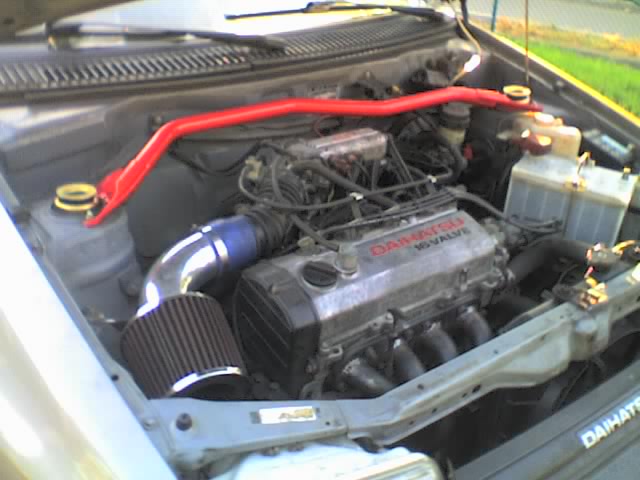

dneska a vcara sem se pokusil dostat todle do auta... je to puvodne honda civic 1.6 SOHC ....

a tady je vysledek... prvni cast pasovala bezvadne...

jinak nelze si nevsimnout ze v predu je rozpera asi 2 mesice sem na ni cekal z komaxitu najak se tam ztratila ... a druha cast vyfuku byla pro moji smulu nauhybana presne naopak nez sem potreboval... vadila vana motoru , prevodovka, mezinapravovy diferak, vzpera mezi napravami spodni, stabilizator vystup vody z vymeniku k chladici... musel jsem ji asi ve 12ti mistech narezat nekde vyrezat klin ohnout a vse dokonale svarit.. ac to vypada jak vypada vse 100% funkci a ve vnitr vyfuku naprosto hladke. jinak lambda se premistila az na samy konec svodu.

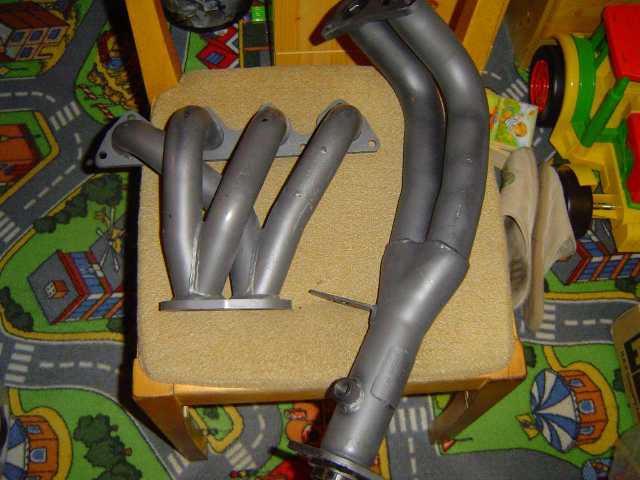

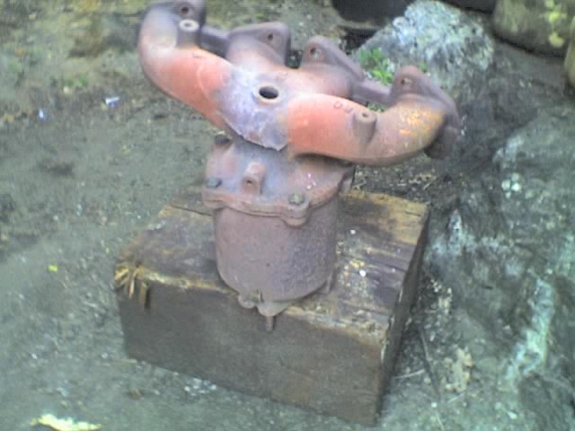

FilipGTti
Příspěvky: 1737
Registrován: 07 dub 2008 01:13
Bydliště: poblíž PL
Re: Daihatsu charade GTXX
Příspěvek od FilipGTti »

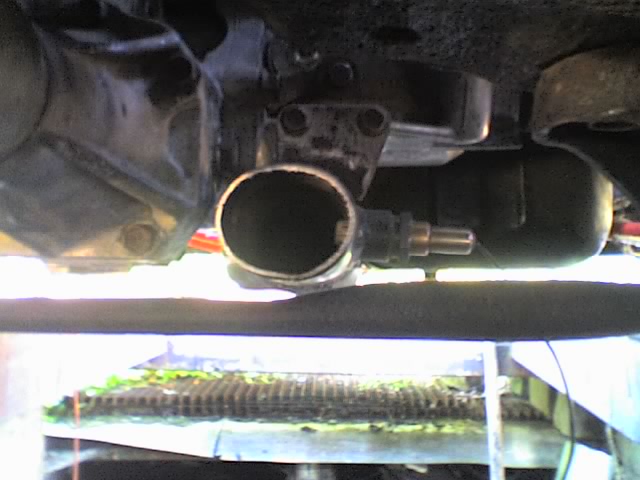

seriove svody + kat... no kdo todle vymyslel ...

koukam, ze moc mista tam nemas ... jak to jede ?
..:: MB C-Klasse ::..
..:: Okta III ::..
..:: Kawa Z1000SX ::..
FilipGTti
Příspěvky: 1737
Bydliště: poblíž PL

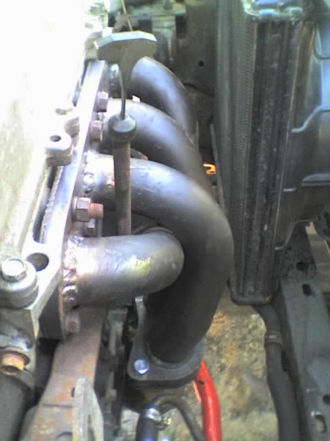

remix píše:koukam, ze moc mista tam nemas ... jak to jede ?

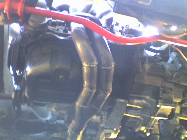

jeste nejak dneska jedu k petovi pro pasku na opotani svodu...je to dost a tesno kolem snad vseho co ta, je nekde je to na 1 mm dneska omotam vse dotahnu na stalo na svodech napojim lambdu na trvalo sem mel asi 3 metry dlouhy drat... a zitra pokacuju..

FilipGTti
Příspěvky: 1737
Bydliště: poblíž PL
tak sem zase pokrosil s vyfukkem a koupil sem si otackomer protoze ten muj je v....

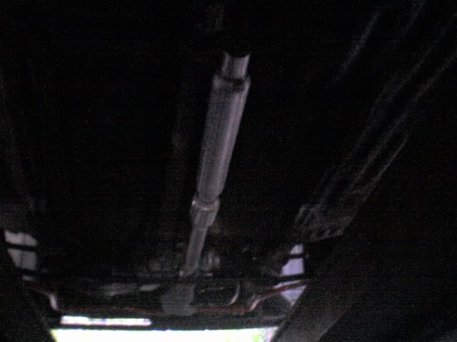

FilipGTti
Příspěvky: 1737
Bydliště: poblíž PL

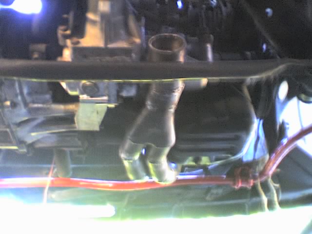

vyfuk zas o neco dal

Good job chlape 8) ... kua to zas bude kraválu narobene :lol: (svody, rezonátor, a určo ještě nějaký průchozí koncák :oops: )

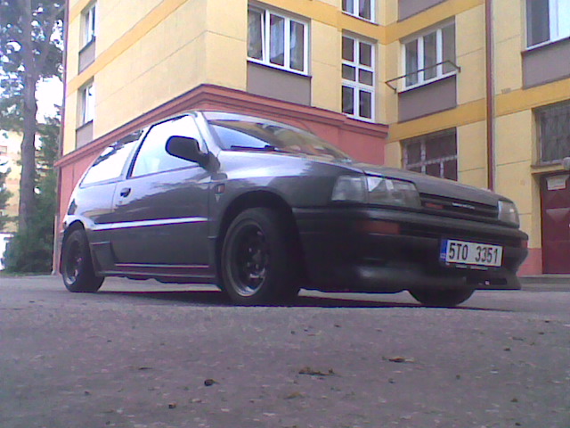

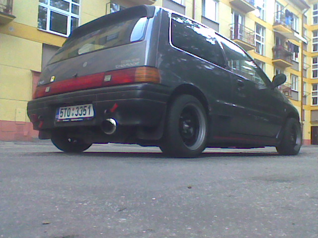

FilipGTti
Příspěvky: 1737
Bydliště: poblíž PL
koncak uz je na ceste bude ten samy co ma adam na skodarne zvolil sem ten protoze je to jediny vyfuk ktery se tam vejde podelne a ne pricne fak zadny misto...

takze vyfuk hotov jen sem jeste musel orezat lemy troku to drelo pri zhoupnuti a vypada to tak lip odstranil sem postranni listy k memu stesi sla jedne i s barvou takze mam zase co delat jinak auto s vyfukem trosku ztratilo do 3500 otacek ale jak mile se motor roztoci pres tudle hranici je nezastavitelny .... :D

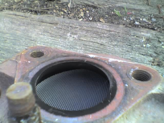

viewtopic.php?t=75122 co vy na to ???

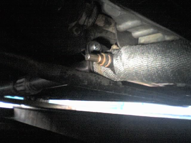

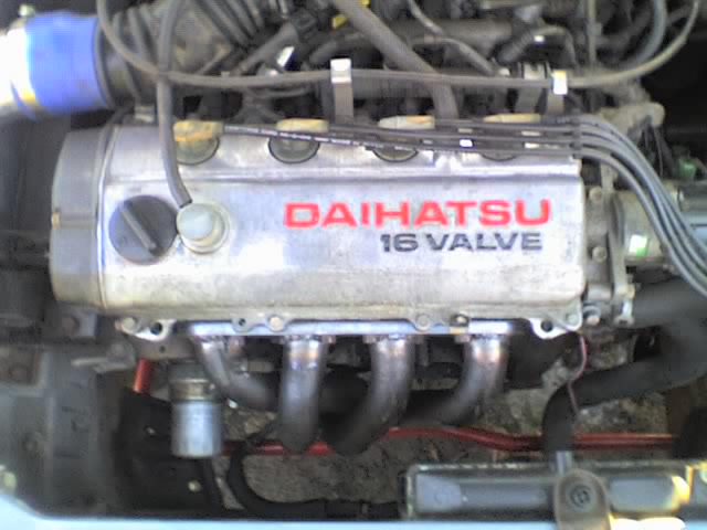

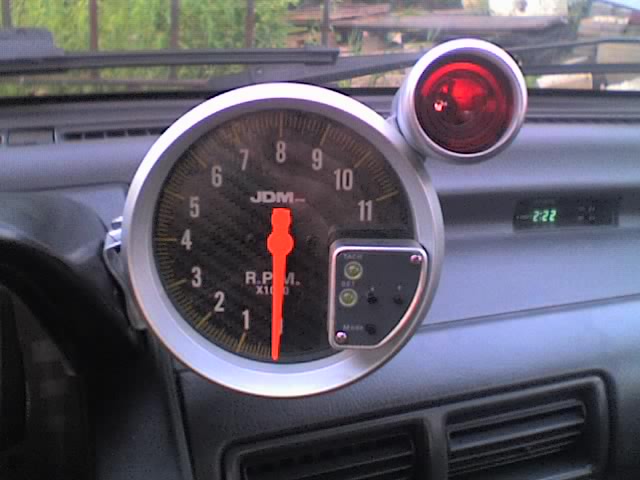

dnesni a vcerejsi prace..
