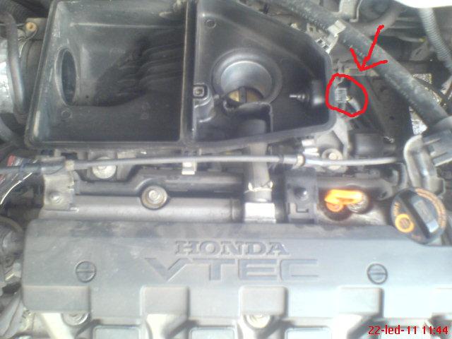

Potřeboval bych radu. Chci dát u mé Hondy Civic Sport 1.6 VTEC(r.v. 2002) sportovní "kit" sání a dnes jsem to okukoval a zjistil jsem, že je tam ještě nějaký konektor(viz foto) tak jsem ho odpojil, jestli motor poběží i bez něj, ale svítí mi teď kontrolka motoru, ikdyž jsem ho zapojil zpět. Nevíte někdo od čeho to je konektor a proč mi svítí kontrolka i když jsem ho připojil zpátky :(
Znám akorát svou Sierru, ale tohle auto zatím vubec, takže fakt nevim co s tim :oops:

Mozna to bude MAP sensor, vyresetuj ECU (odpoj od baterky) a chyba by mohla zmizet. Pokud to neni MAP, tak to bude teplomer. Zalezi jestli pred tim boxem je nekde po ceste "vaha vzduchu". Pokud ne, tak to bude MAP.

problém vyřešen, díky 8)

MAP před klapkou?

Pravda, asi jsem byl moc fascinovanej tvarem toho boxu ze jsem si to neuvedomil :D

Ještě bych se chtěl zepatat. O pár příspěvků vejš sem se ptal na jeden senzor a bylo mi řečeno že je to IAT senzor(senzor teploty nasávaného vzduchu) Nyní sem si objednal "kit" sání přímo na auto(Honda Civic 1.6 Sport VTEC) ale není v něm otvor pro tenhle senzor. Tak se chci zeptat jestli mám radši v té trubce od sání vyvrtat dírku a senzor tam zapojit? Přijde mi, že ten senzor je pro motor dost důležitý, protože pak by mi to mohlo jezdit na bohatou nebo chudou směs.
Jinak zkoušel jsem ten senzor odpojit a motor normálně běží, ale bojím se to tak nechat napořád.
