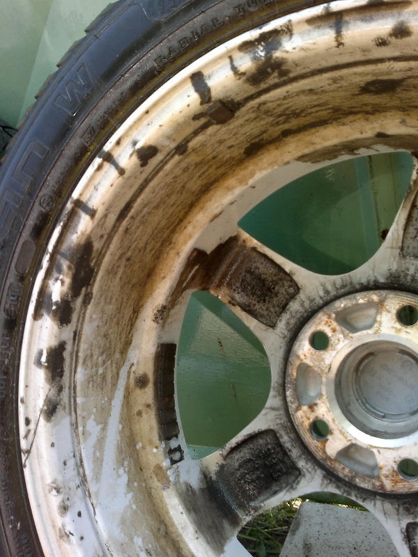

Nevíte čím by se daly vyčistit zanedbané disky? Zdá se mi, že to snad nikdy nikdo nečistil a tomu bordelu z brzd se moc dolů nechce. Běžně myju disky Carlanem, ale na toto je i on krátký :lol: Hrál jsem si s tím celé odpoledne, vyzkoušel všemožné čističe z garáže a ničím to nejde dolu. Jediná možnost na kterou jsem přišel je Tempo a hadr... ale to se mi úplně nechce se s tím takhle patlat :lol:

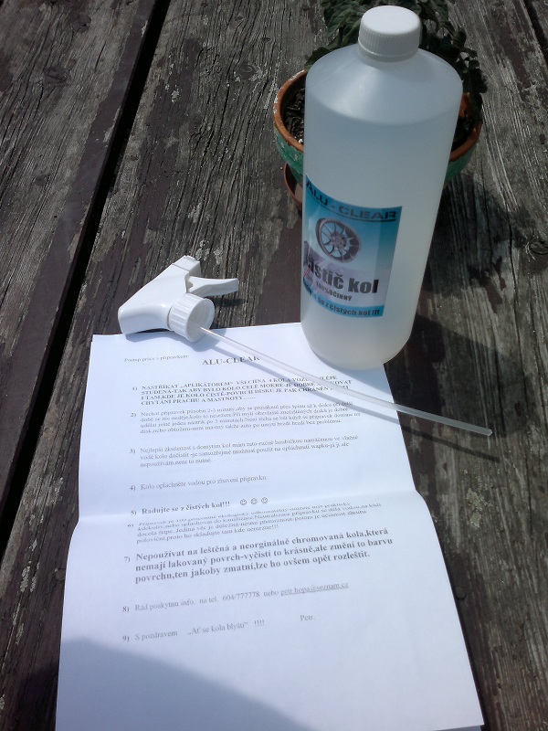

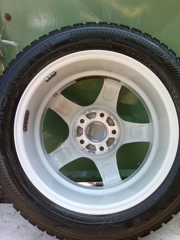

Jednoznacne AluClear od cloveka hopa26 8)
neznam nic lepsiho
bez prace, jen dve minuty cekacka
fotky jsou moje

Nakonec stačilo trochu chlorovodíkovky a je to umyté :)
