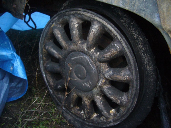

pozná se nějak, jestli jsou kola KO? jsou ze shořelýho auta a jedno to docela odneslo, ale je normálně v celku, ale dost ohořelý, mám se nějak oávat o jeho pevnost atd? tá se to nějak zrentgenovat nebo podobně?

no záleží jaká byla teplota požáru okolo kola ale nejspíš bude jen očouzený a ohořelej jak, přeci jen se ta slitina taví určitě při větších teplotách než je běžná teplota požáru, chtělo by to omejt zbavit a všeho bordelu...
jinak nevím zda by byl röentgen nějak průkaznej ale magnetka nebo třeba ultrazvuk by ti prokázal nějaký vady 8) 8)

já si myslím jestli spíš nezáleží na materiálu ze kterého bylo kolo odlito,hliník jak známo nemá tak vysokou tavnou teplotu jako třeba železo,ale zase myslím že alu kola jsou spíš duralový,čistej AL by asi neměl takovou pevnost jaká je třeba. Pak byly hořčíkový,elektrony atd.,takže asi bych daný kolo vzal do firmy která se zabývá renovacema alu kol na pořádnou prohlídku. Ale ty jako běžnej smrtelník poznáš max. jestli je nakopaný nebo viditelně prasklý. :? Každopádně jsem renovoval jednu sadu Breytonů Vision a nikdy více,osobní rada je vysrat se na to. :( Když sečtu náklady na pořízení,na opravu,na opískování,na přilnavostní základ a na lak... tak jsem na částce za kterou ty kola nikdo nekoupí takže mi zůstanou doma. :lol:

no nevim, jsou to "obyc" origo kola zn. Speedline. pokud vim, tak takovato bezna kola jsou ze slitiny Al a Mg.
ty kola jsem koupil od brachy z jeho bouracky a nasledne shoreleho auta a jsou docela vzacna tak bych je rad zachoval. na renovaci musi urcite, ale nechci aby to jedno drzelo jen lakem. videl jsem to zatim jen na fotkach takze tezko soudit.

Nebrat ani náhodou hliník ovlivněnej teplotou třeba z toho požáru a nebo už jenom když kola rovnaj a nahřívají je autogenem tak ztrácí v místě pevnost i 80% takže bacha.

hodně záleží na teplotě, mrkni jak vypadají plasty, laky kolem...
jinak asik bych do toho nešel, kdo ví jakými postupy byl materiál upravován ( homogenizační žíhání, rekrystalizační žíhání;
žíhání na eliminaci účinků předcházejícího kalení a stárnutí,žíhání na „změkčení“ hliníkových slitin).. a tyto postupy mohla teplota výrazně ovlivnit, takže jeho materiálové charakteristiky mohou být úplně jiné, a jednoduše to nepoznáš...

ještě mě napadlo změřit tvrdost u tohodle opálenýho kola a u jednoho z ostatních

asi takhle, plasty a lak nevypadaj nijak, nejsou tam :lol:
to druhý zadní kolo je jen trošku šlehnutý plamenem, ale tohleto je takhle no... uvidim, až to sundám, za tu cenu, co jsem to koupil je prodám vždycky. jako mě se taky zas tak nelíbej, ale jsou raritka a chci aby zustali v rodine :D. puvodne jsem je teda zamyslel na moje auto, ale nehodily by se k nemu.
zadek a interier jsou fakt kurva vyhorely

hele ja tam vidim jeste zbytek gumy, takze to podle me zas takovej zar nebyl... a ta stredova poklicka je z ceho?

jo, zbytky pneu tam jeste jsou. az budu na notasu tak hodim fotky celyho auta pro predstavu... jinak poklicky jsou hlinik, ne plast :D
me tedka napadlo, co takhle zavazi? nedalo by se to trochu poznat podle toho? z ceho to dneska vubec je?
