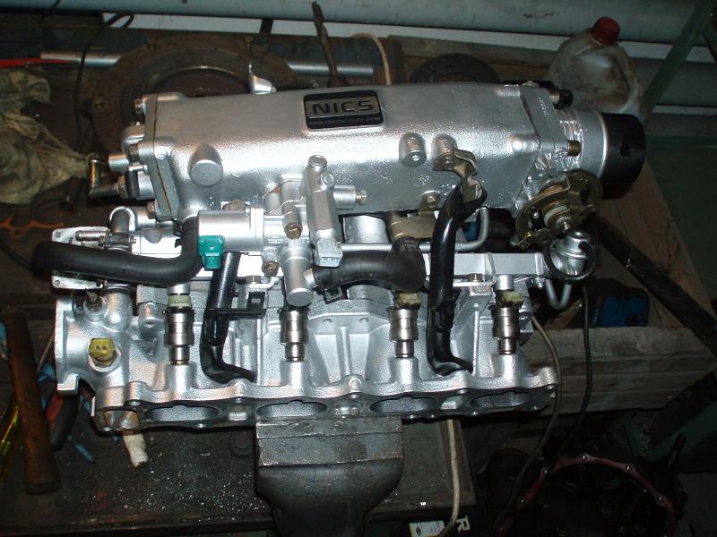

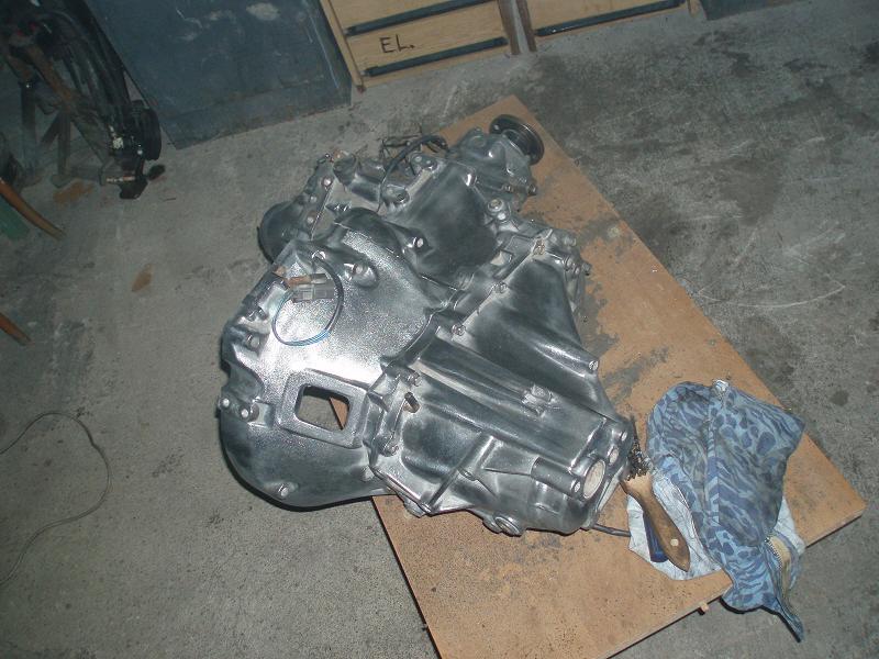

Nejaky fotky z věcí co už jsou hotovy.
repasované sání
repasované sání

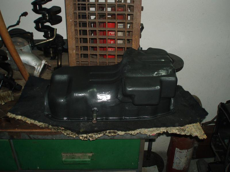

Přelakovana vana s dodelanym odtokem z turba a vetšim objem oleje oproti seriove DET vaně
Převodovka s 4WD transferboxem celkova očista

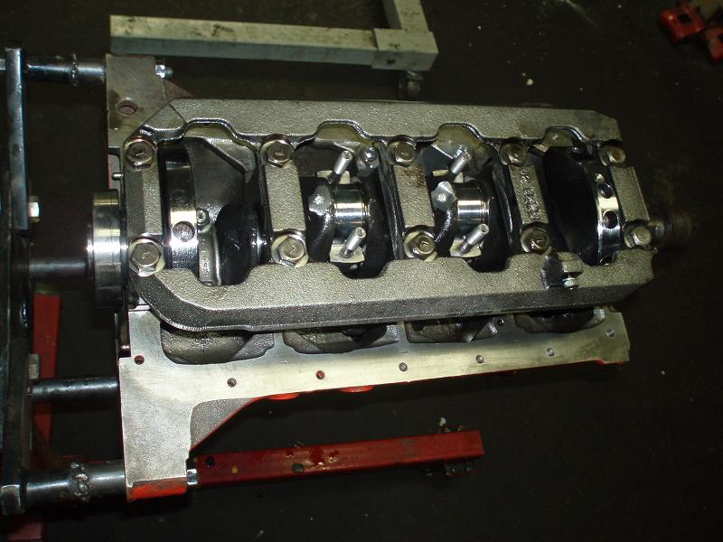

... pokračovani zas jindy... :mavani:

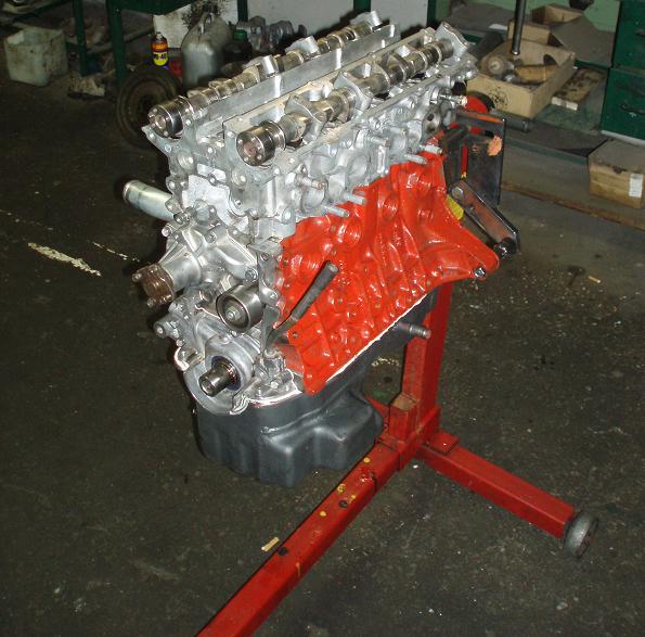

Motor vložena klika a vyztuha proti kroucení bloku. šály ACL Duraglide. Seriova kovana klika bez broušení ve stock tolerancích.
Motor s hlavou, pod ní kovove custom tesneni, orovnana hlava i blok, komplet repas hlavy, zvětšene vrtani bloku na nulty vybrus CA18, vysokokompresni pisty origo nissan, nove kroužky, 248° vačky. komprese 11:1.

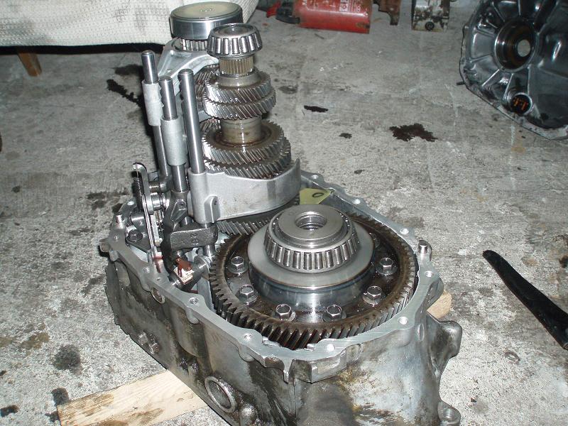

Převodovka Open - 100% stav a VLSD diferencial.

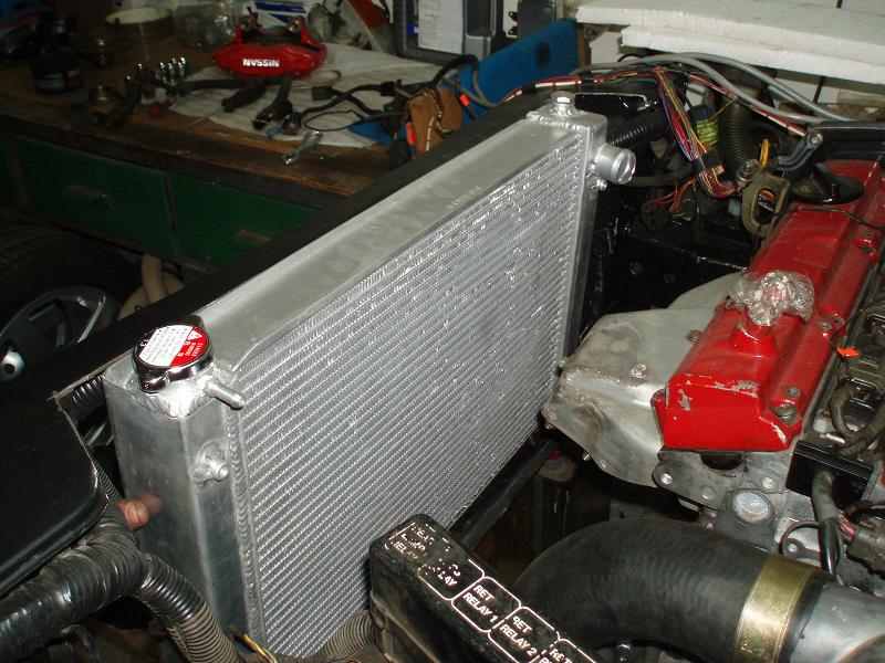

tak na vyfrezovnou podlahu už je i dekl samozrejme bude jeste potreba to upravit a překopat.
a už je doma u upravenej performance chladič ze skyline R31.
+ tak nejak tam bude i FMIC a k vodnimu chladici se pristehoval i vetrak z R33GTST.

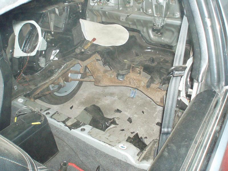

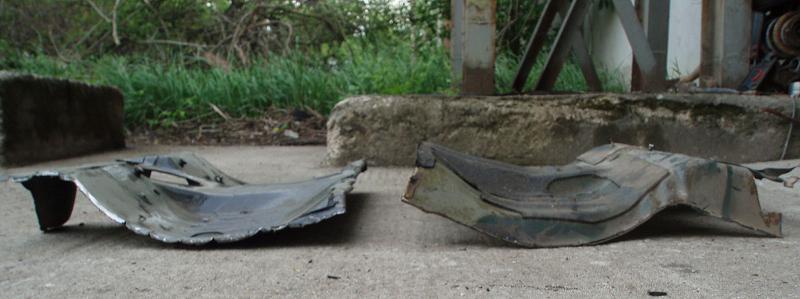

Aktuálně, i zbytek podlahy pujde do pryč.
Nátěr bloku a rozborka palice...

První pokus: nasazená klapka zjištování rozsahu potřebných úprav
Očistěno.
V laku a zkušebně seskládaný, jak dorazí těsnění, tak nahotovo...
