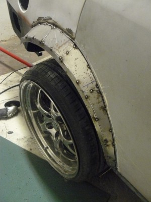

a ve finále sem hodíš 3 odkazy, kde ses nechal inspirovat a nic proti Tvé práci, ale podle fotek to vypadá, že postupuješ víceméně stejně (aspoň, co se lemů týče), jako v odkazech a všechny 3 odkazy jsou na VW koncern..
viděl jsem to už jinde na jiných značkách, jenom zde to má postupově hezky nafocený
když to čtu zpětně ano takové malé protiřečení

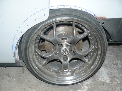

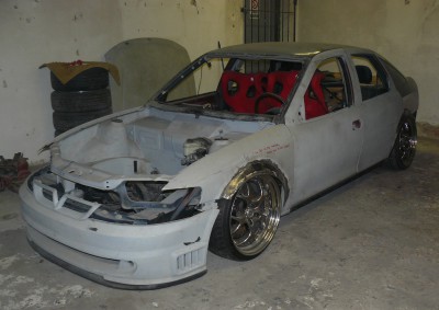

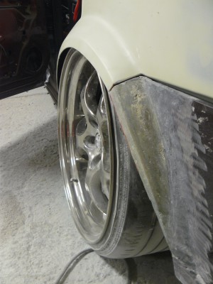

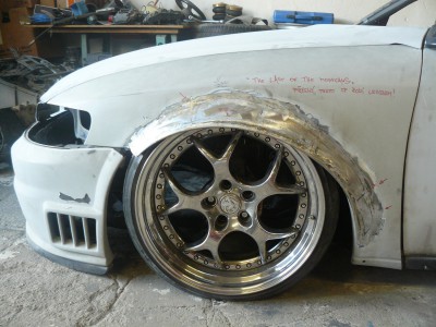

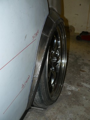

fotky během tmy za umělého světla stojí za pikaču. začal jsem fotit už v menším postupu pravého lemu. moc jsem se na to necítil, ale výsledek je překvapující
prvně svařen "v podběhu následně venek. původní plán udělat rozšíření i na dveře, ale po radách kamarádů mě přivedli k tomuto provedení kdy lem je na pevno / seříznuté dveře.
Ophell Vectra B Zender Sport 2.1 16V BIG Turbo Nitro ! 300 HP / 350 HP / 400 HP Club! Clean engine / car design , Airlift 3 P dual Viar, 8 piston brake 370mm wave rotor RS3, 3 tlg. Schmidt vn-line 19" stretch, Prosport EVO , Sparco, Coming soon 2K18!

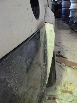

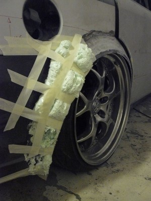

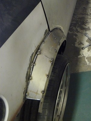

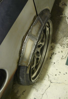

chycení lemu bylo na víckrát, šílenost!

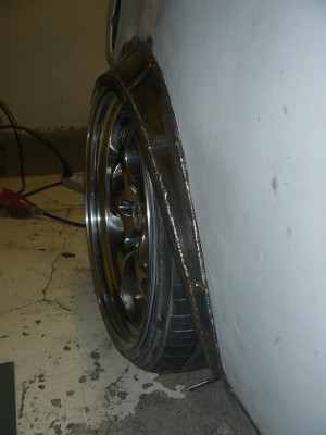

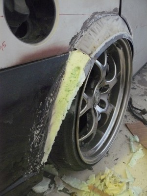

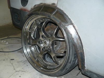

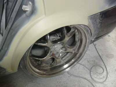

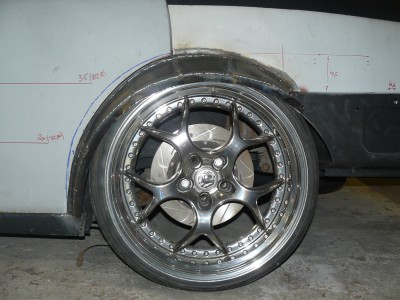

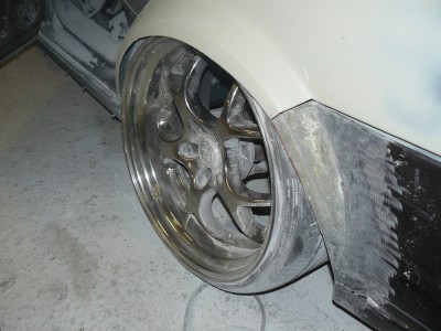

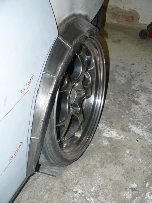

k zadnímu kolu maličká zajímavost.
rozteč na náboji je 5X110
na kotouči upravená z 5x114,3
8mm podložka (finálně jen 5mm) středy kotoučů ford 5x108
kola schmidt 5x112
pěkně se to sešlo přitom to bez problému přichycené klasickým šroubem (bez plovoucí hlavy)
u lemu pár detailů a hotovo.

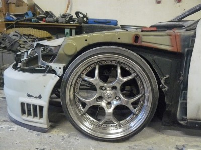

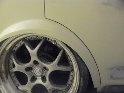

od Lordík » 04 úno 2016 02:01

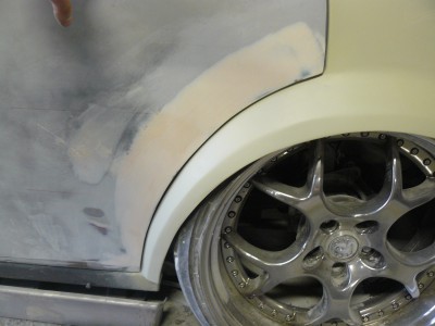

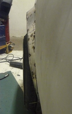

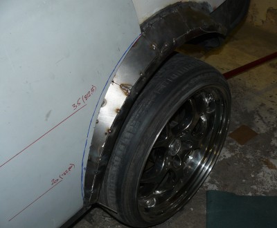

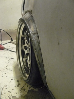

druhá strana načmáraná -9cm + 1cm navíc finální ubrání 10cm ze zadního lemu. když se chce tak to jde, mě nic jiného nezbývá

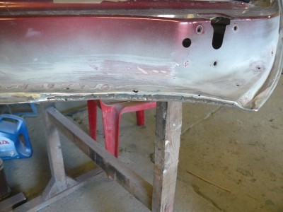

měřit, měřit a zase měřit. pak je to na chlup stejný

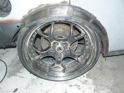

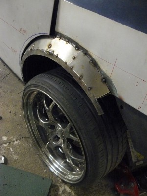

od Lordík » 07 úno 2016 23:23

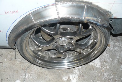

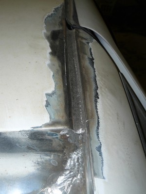

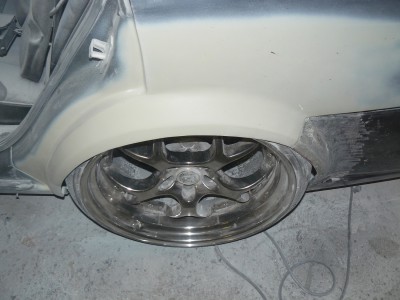

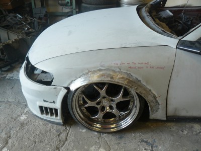

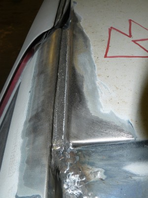

konečně poslední lem hotovej, to nejhorší mám snad za sebou.

škoda že za tmy a umělého světla se to blbě fotí není to moc vidět. ale konečně je ta mrcha nalemovaná

snad to pod kitem/plničem bude stále takový jak říkáš

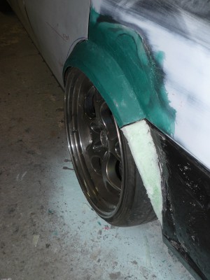

dnes obroušeny všechny lemy a opraven zavařen pertl střechy též zabroušeno

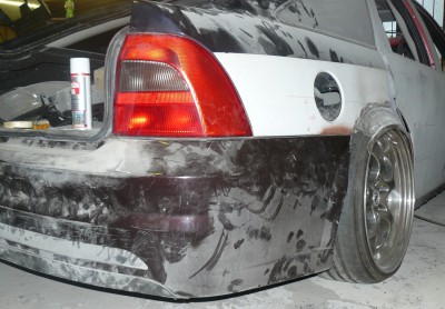

k zadním lemům dodělat i nárazník, uřízlo se zněj požadovaných pár cm aby šel vůbec zacvaknout na auto a dodatečně dopasovat.

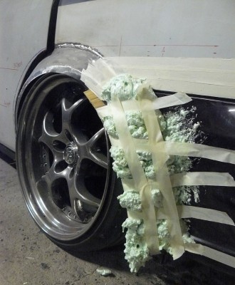

nebylo jiné cesty, platit cca 5000kč za dovaření tvarů nárazníků jako díky nechci, už jen kvůli složitosti přepravy auta na místo kde to dotyčný pán vaří, nákladnost samotného vaření PURu
montážka posloužila jako dokonalý materiál k vytvoření formy
Lordík
Příspěvky: 1501 Registrován: 31 črc 2011 16:12
Bydliště: Budvar city
Příspěvek
od Lordík » 18 črc 2016 01:07
viděl jsem to na netu jak jim metoda funguje, tak když jim proč ne mě byla to sranda

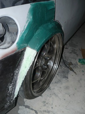

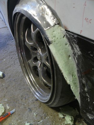

po opracování montážky do cca finálního tvaru + dovaření zadků lemů a zařezání. starý známý skelný v tomto stádiu už to začalo i vypadat k světu

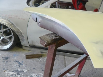

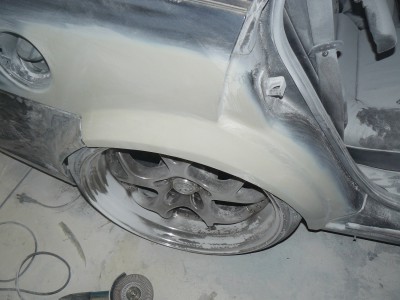

od Lordík » 19 črc 2016 01:16

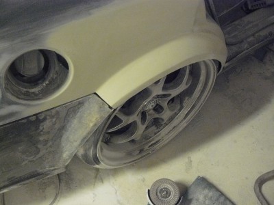

zadky za mnou konečně to připomíná lemy
na nárazník několik vrstev lamina, montážka odstraněna totéž několik vrstev ze vnitř, dolazeno zabroušeno

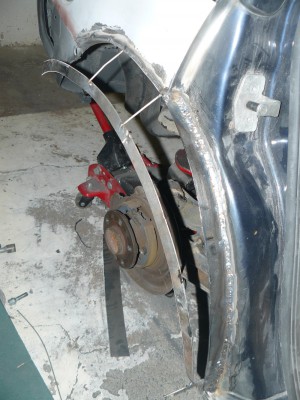

další na řadě jsou rozpárané dveře od kopírování lemů. máme taky hotovo oboje zadní

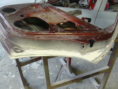

vyhlazený vnitřky stejně tak i venky díky bohu další věc za mnou.

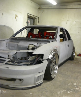

spárky ku spokojenosti, je fajn jak se to začíná proměňovat "zpět na auto" dokonce s toho má člověk i mnoho násobně větší radost když přijde na dílnu

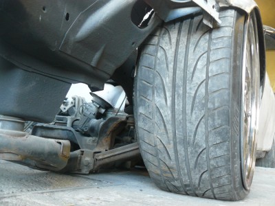

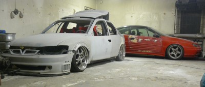

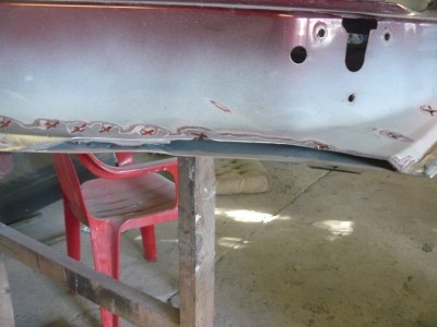

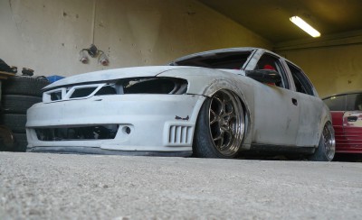

od Lordík » 29 črc 2016 22:24

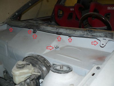

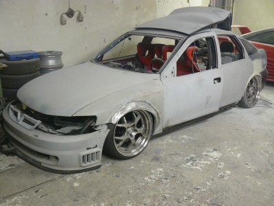

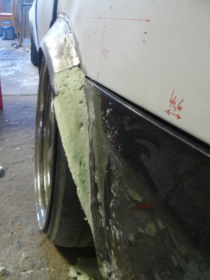

* po naléhání přátel i když jsem už vážně nechtěl, ale stejně se tak stalo... došlo na další řezání plechů a následné snížení na přední nápravě o dalších 30mm dolů, člověk kroutí hlavou kam až to může zajít když vás lidi okolo mě nutí posouvat hranice a dosáhnout nejnižší vektry vůbec.

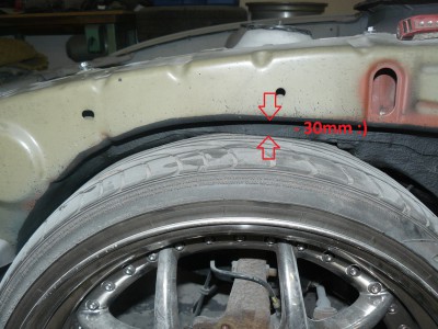

* uřízl se pertl a vlastně vše co kolu překáželo k finálnímu snížení.
* následně se rozhodlo definitivně odstranit i přední stěrače (mechanizmus sám osobě katastrofální šerednost a plastové torpédo vzalo též za své

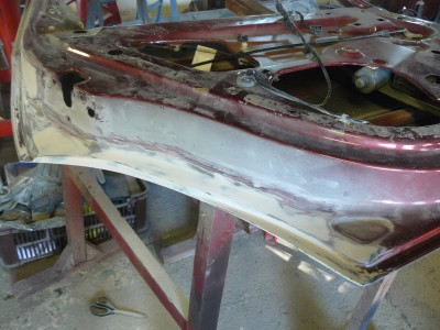

Příspěvek
od Lordík » 29 črc 2016 22:33

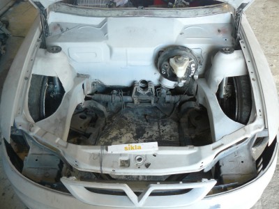

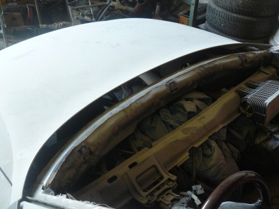

* mezi oknem a kapotou vznikne malá cca 5cm mezera která poslouží i k odvodu horkého vzduchu proč nezabít dvě mouchy jednou ranou ne?
* není nad to řezat do kompletně hotového motorového prostoru tady už jsem tolik štastnej už nebyl, ale vnitřní hlas povídal že je to třeba a měl pravdu...
* tak a sedíme obecenstvo jak rámem na zemi tak v zádu opíráme ramena o nosníky a to vše při 19" kolech. výška vozidla aktuálně činí 129cm!!!

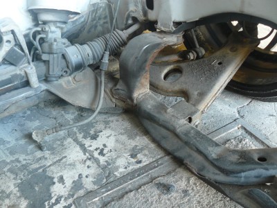

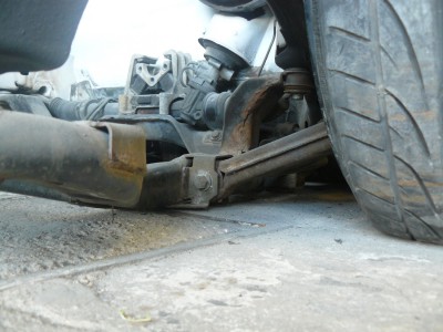

* abych nezapoměl k tomuto stádiu "na zem" bylo nutné nechat zakrátit pístnice předních tlumičů o 3cm a následně protáhnout závit. při takovémto hnaní až do extrémů je nástraha opravdu všude i v obyčejných věcech dílech.
co dodat než "zmrdsky dobré"
