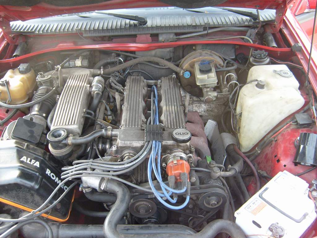

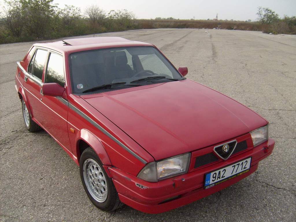

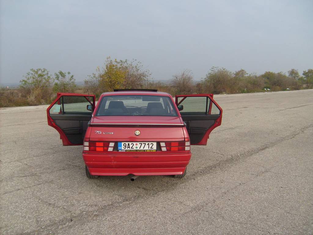

Tak, konecne som sa prinutil zacat nieco robit s mojim vozitkom, nakolko som do nej sypal a sypal prachy a stale sa podrbalo nieco ine. Tudiz som sa rozhodol pe kompletku. K autu: jedna sa o alfu 75, oznacovanu aj ako poslednu pravu alfu(potom nasledovalo zgrupenie s fiatom). Motor: pozdlzne ulozeny radovy 4 valec o objeme 2.0 twin spark 8V, o vykone 109KW. Nahon zadnej napravy system transaxle: motor -> kardan -> prevodovka vzadu. Prevodovka disponuje tovarenskym 25% lamelovym samosvorom(verzia EVO 50%).Zadne kotuce su neni v nabojoch ale pred poloosami pri prevodovke kvoli neodpruzenej hmotnosti. Na prednej naprave absencia vynutych pruzin, miesto nich su torzaky. Zadna naprava De Dion + Wattov priamovod.
Myslim ze to su tie naj perlicky. Este snad naka nepodstatna info, jedna sa o Limited Edtion ktora bola vyrobena myslim v 3000 exemplaroch. Rozdiel medzi nelimited nieje velky: ine ALU, interier resp. sedacky recaro, stitok s poradovym cisla auta :wink:
Na prace s autom mam cas v podstate len cez vikendy a ked je volno, a aj to nie vzdy(su aj ine veci na praci). Takze ked to bude hotove za pol roka, rok, dva, vobec ma to nestve. Chcem robit jak kasnu, tak aj motor(kompresor) ak sa podari, prevodka(zvysit svornost), podvozok. Alternativne vozitko mam. Foto sa budem snazit davat akonahle sa nieco spravi. Tiez ratajte ze sa budem pytat, pytat, pytat nakolko je to moja prva takato rozisahla rozborka. Pripomienky, napady a odporucania rad uvitam. Teraz nake fotky auta este pred zacatim prac(dam radsej tie tesne potom co som ju doniesol, vtedy este ako tak vyzerala :D )

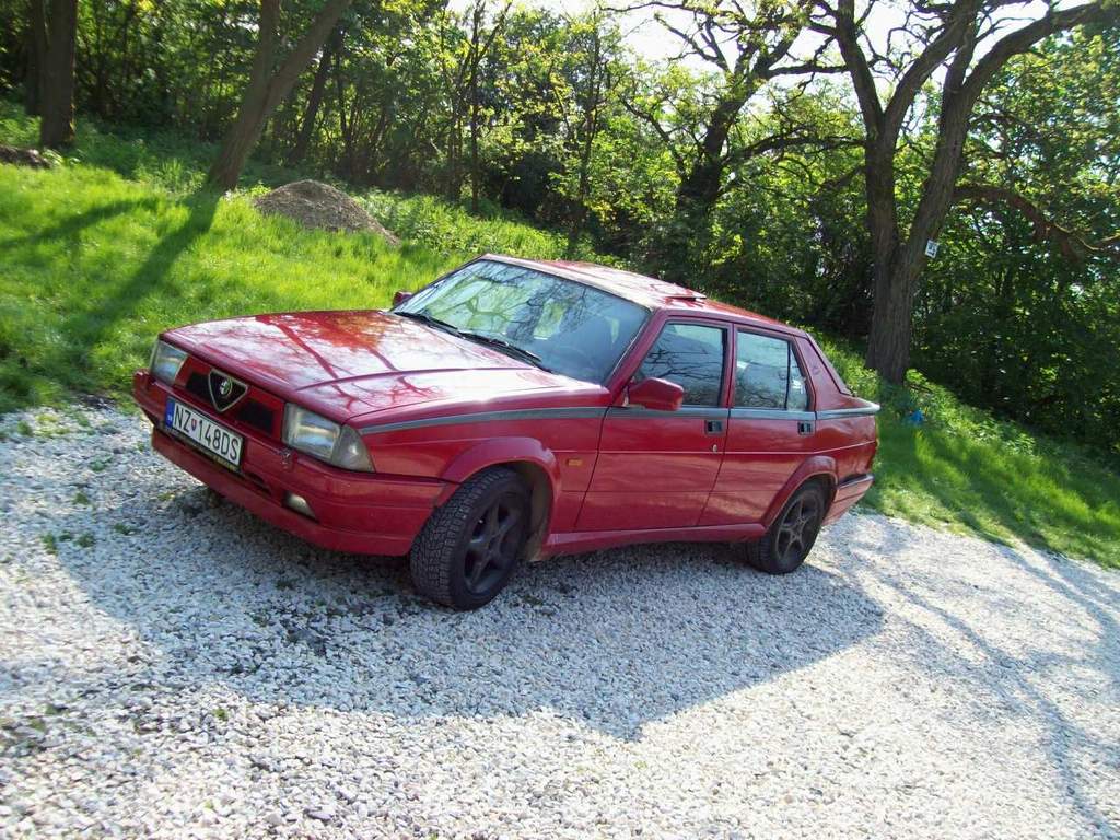

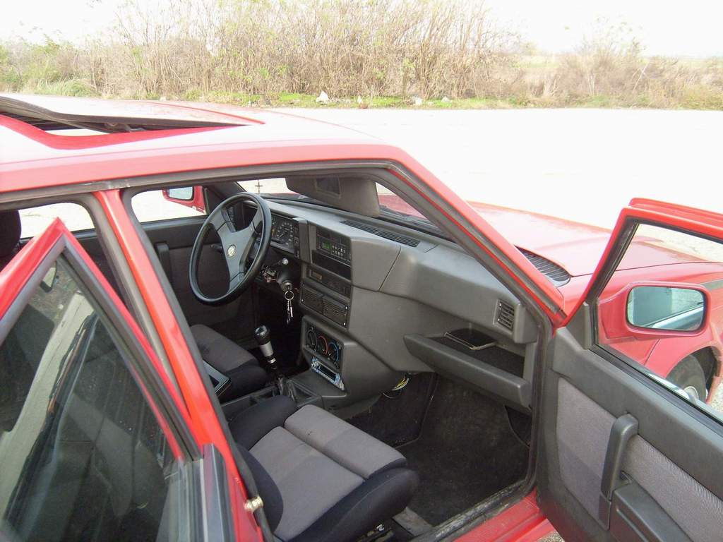

prvy slide fotiek

Krása, asi bych do toho originálu moc nebastlil. Vzhledem k té omezené edici bych se asi omezil na totální renovaci, která bude jistě postačovat...a přinese rozhodně taky dost jízdních zážitků...přeci jen motor, podvozek a vlastně vše po GO dovede občas překvapit dostatečně.
Držím palce. 8)

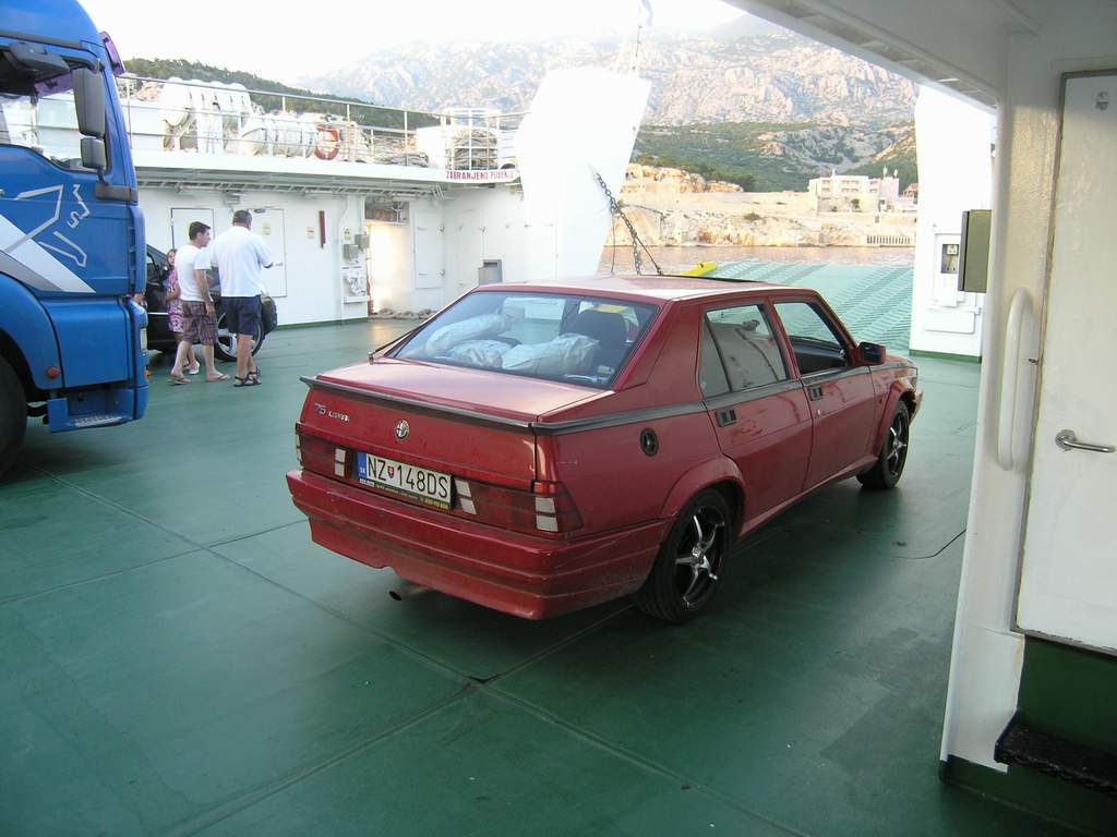

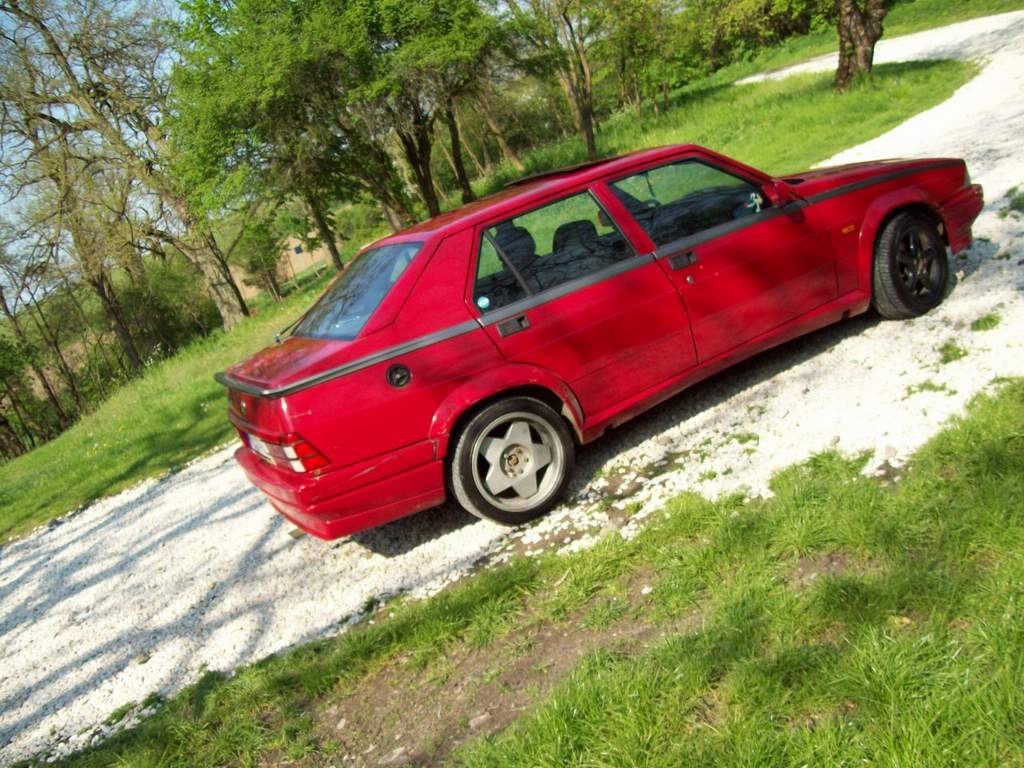

to boli myslim 14" kola a na moj vkus boli strasne male, tak som predal, kupil 15" aj tie sa mi zdalo malo, tak som kupil 17" to zas bolo moc na motor(zlenivelo auto), tak tie sli prec tiez, potom 16" kosei balck spa, tie som tiez predal, a teraz mam tie 15" co som kupil ako prve stale na aute. K dispozicii mam este moznost borbet a(to jedno kolo na tej fotke co je vzadu). Ale vo finalnej podobne chcem obut ked si date vyhladat alfa romeo 155 DTM, tak ta mala origo take biele lucove, neviem teraz nazov, tak take chcem.
antera 17.JPG (69.95 KiB) Zobrazeno 6479 x
autec 15.JPG (169.06 KiB) Zobrazeno 6479 x
borbet a 16.JPG (133.69 KiB) Zobrazeno 6479 x

Jinak bych se držel co nejvíc originálu a dobových kol...
Pravá AR75evo
Ale na tvých diskách, ale samozřejmějmě větších, to nevypadá vůbec zle. ;) Měli jsme je zrovna na dílně. 8)

Tyhle auta se mi vždycky líbily, a zcela upřímně, ty černo-chromový kola co tam máš teď jsou jako pěst na oko. Mě osobně by se velmi líbilo, kdybys z toho udělal leštěnku v origo stavu, i pro tebe by to znamenalo značné zodnocení auta, kdybys to pak chtěl někdy prodat. Škoda těch původních kol, autu hodně sekly.

tie cierno chromove koseiky uz nemam :nono: Predavat to nemam v plane, aj ked jeden nikdy nevie, ale nikto by mi nezaplatil robotu a cas straveny pritom(nehooriac kolko casu som jej obetoval doteraz). Skor som premyslal ze tuto si necham potom na zrazy a exhibicie, a kupim dalsiu 3.12 V6 a tu si spravim do origo stavu na bezne jazdenie.
