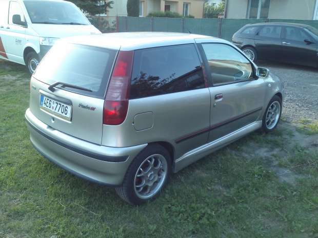

Pár foto auta po koupi

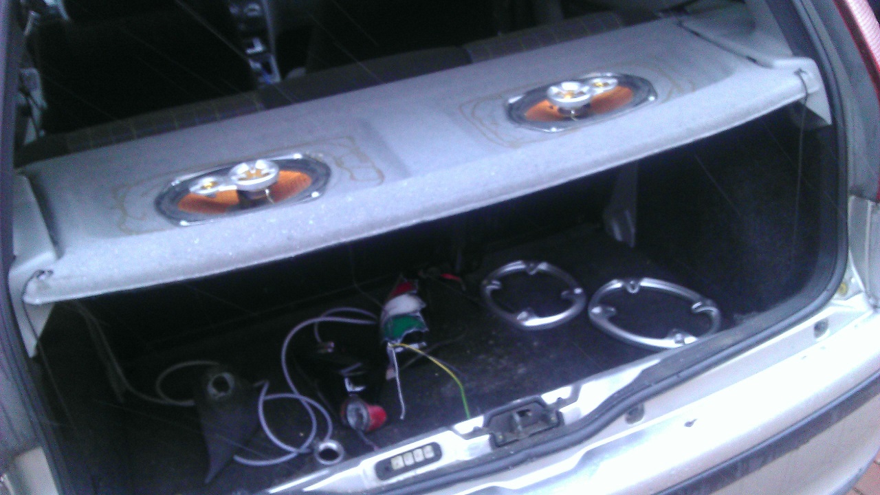

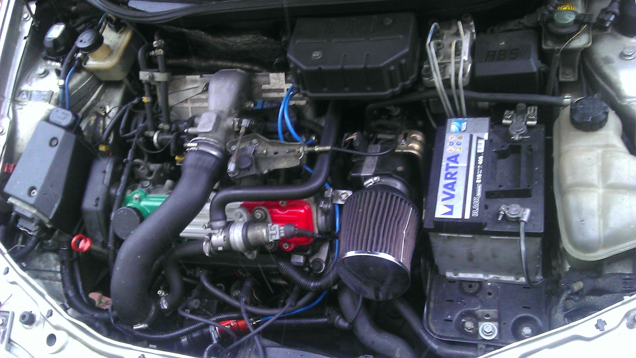

Interiér + motor (za povšimnutí stojí zejména trikolóra, bez ní by to nebylo ono)

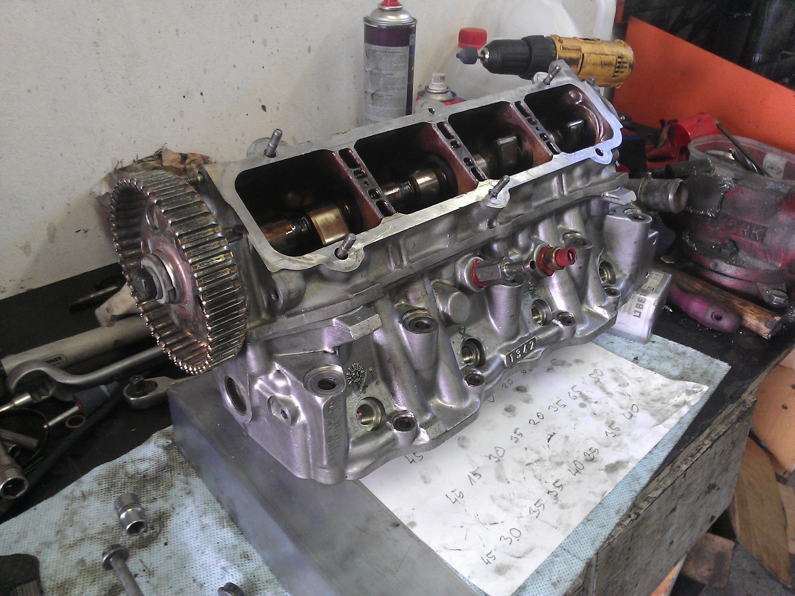

Potom se vrátila hlava a začalo se skládat dohromady... na fotce i srovnání VL7 vs. T25. Docela rozdíl...

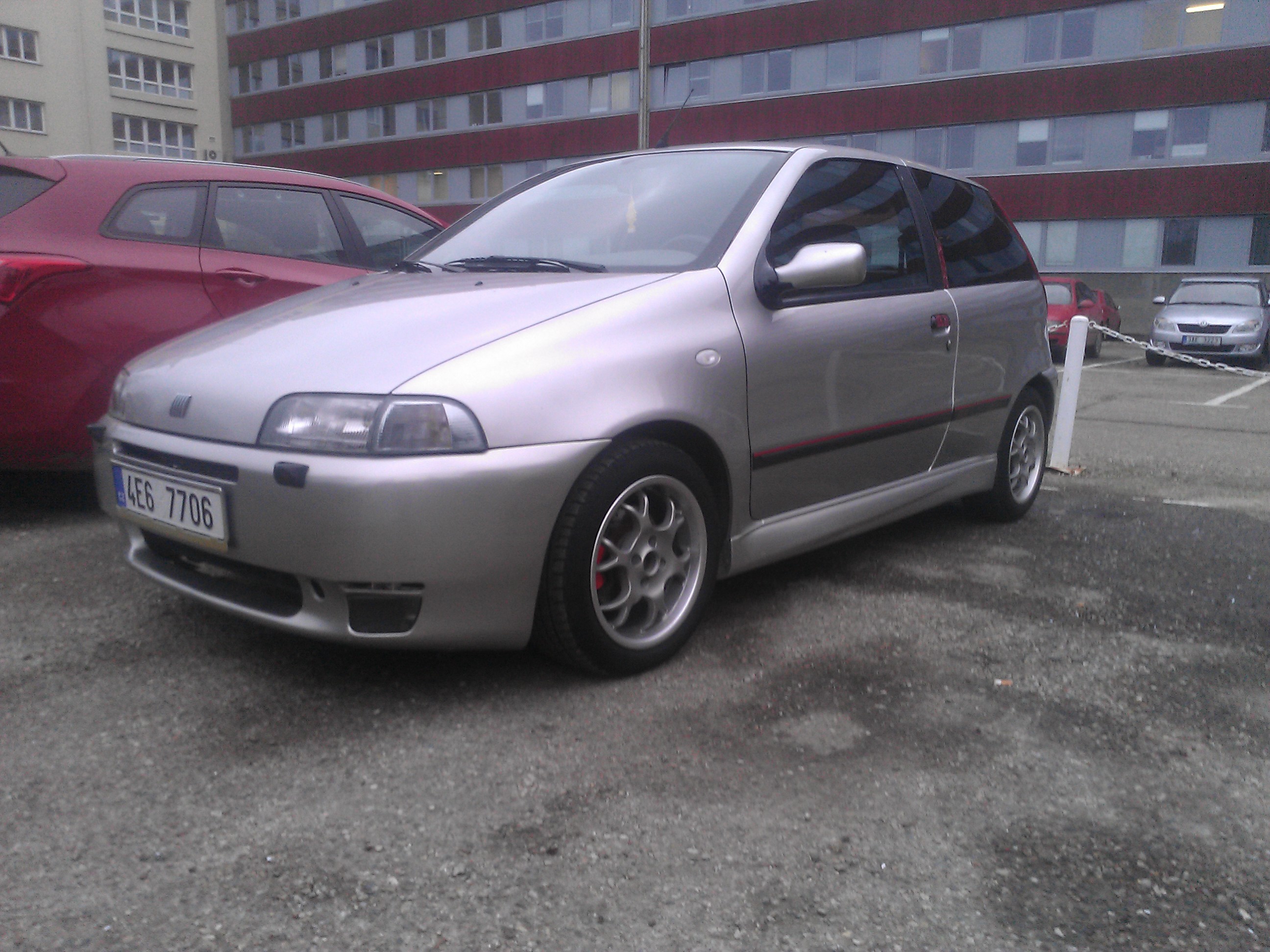

Aktuální stav z dneška je takový, že čekáme na příruby, snad by měly během odpoledne být. Těším se jako malý děcko. Aby řeč nestála, shodil se plasto-lamino-nárazník a nahodil se origo. Zatím jen takhle nastraženej, pracovat se bude se středovou dírou a samozřejmě taky s odstínem. Ten jsem včera vymyslel pro celý auto :twisted:
