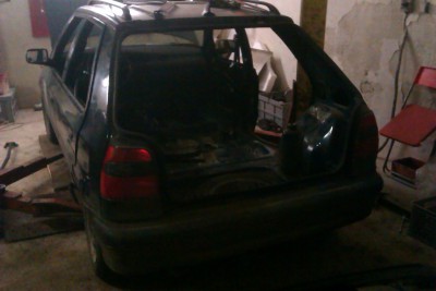

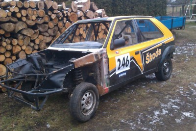

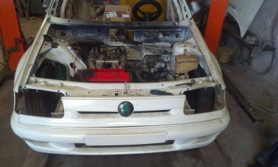

Chtěl bych představit svůj "projekt závodní felicie "
Začalo to nevinně, když sem se začal motat kolem závodů do vrchu ŠímaSprint a Maverickrescue, poté se doma objevila ex felicie od Pana Svobody, se kterou jezdí Bratr.
Po nějaké době rozmýšlení zkusit/nezkusit sem si řekl proč ne (přece jen na něco umřít musím :D ) Když v banku byly nějaké finance tak nebylo nic slušného na prodej. Tak se řeklo že zkusíme něco postavit. Začaly se nakupovat díly a jak tomu bývá zvykem potom co sem utratil většinu financi se objevilo až neskutečně moc aut na prodej.

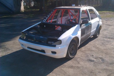

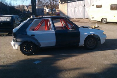

Začátkem roku se dalo pomalu do práce, bohužel se zjistilo že vyrámovaná kastle je celá shnilá a nepoužitelná, tak se musel rám vyřezat a navařit do druhé (trošku ježek v kleci), poté následovalo různé odlehčování, dovařování, pasování atd atd atd ...
V tuto chvíli je kastle z 80% hotová a pracuje se na motoru (vačka, odlehčování komponentů atd..) a jak je tomu víc jak známo, nikdy nic nefunguje tak jak má tak se vždy zaseknu na nějaké kravině.

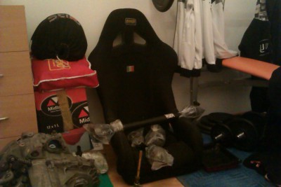

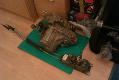

Převodovka 5q sixta + samosvor
Carbonová sedačka OMP
"dárce orgánů "
"dárce orgánů "

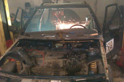

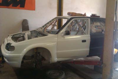

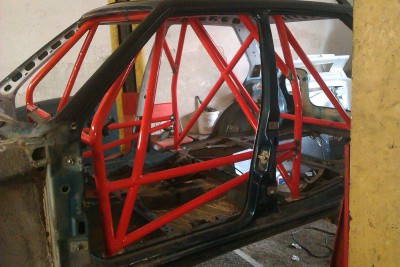

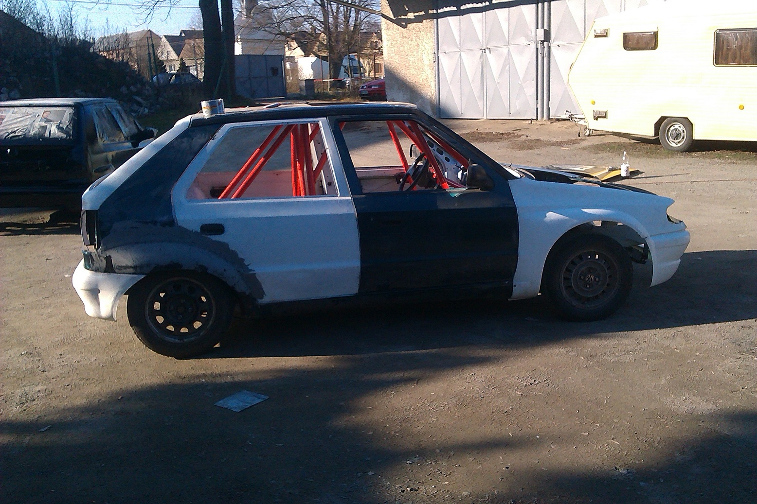

Trošku toho pracovního postupu 8)
dopasování rámu ( tolik sprostých slov co padlo sem nevyslovil za celou dobu života :D )
" odtučňovací kůra "   :)
Náhradní kastle
Náhradní kastle

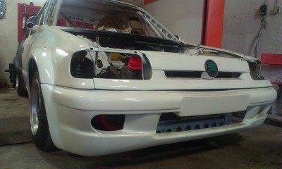

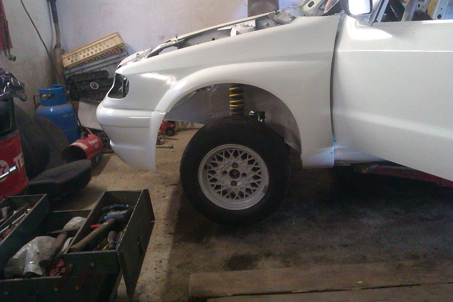

Pokračujeme ;-)

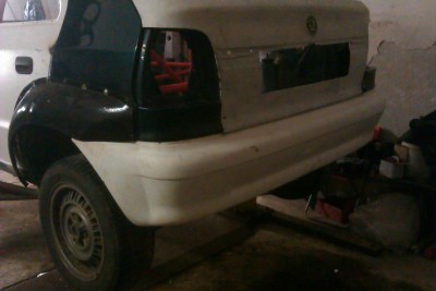

" Kit Car Look " na hrubo
Zadek hehehehe Zadek, hehehehehe

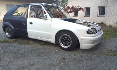

:kladivo:

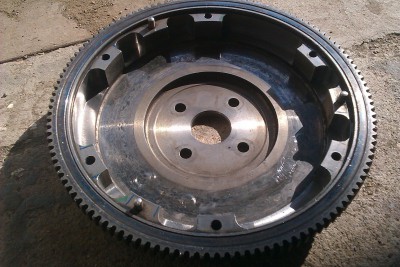

Odlehčeno, <br /><br />Kdo uhádne výslednou váhu má u mě Zlatého bludišťáka ;-)
Odlehčeno,

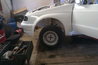

6x13 e12<br /><br />Yokohama A048 S
6x13 e12
Yokohama A048 S
Barvičkujeme a jelikož se to posralo tak můžu znova :D

zdarec jen takovej dotaz proc rezete ten predek? jestli budes mit 1,6 to ti neni lito tech rozvodu pri boude? a hlavne na kazde prejimce budou picovat jinak hodne zdaru pri stavbe 8)
Opel Kadett gsi 16v c20xe ( v garáži C20Let )

milan711 píše:zdarec jen takovej dotaz proc rezete ten predek? jestli budes mit 1,6 to ti neni lito tech rozvodu pri boude? a hlavne na kazde prejimce budou picovat jinak hodne zdaru pri stavbe 8)
Pokud myslíš ten "trubkovej rám" na předku na první fotce, tak ten se nepoužil, to se už tak koupilo ale z auta se vzal jen vnitřní rám a dal se do druhé kastle, která má předek komplet "sériovej "

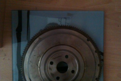

&quot;odlehčeno&quot;
"odlehčeno"

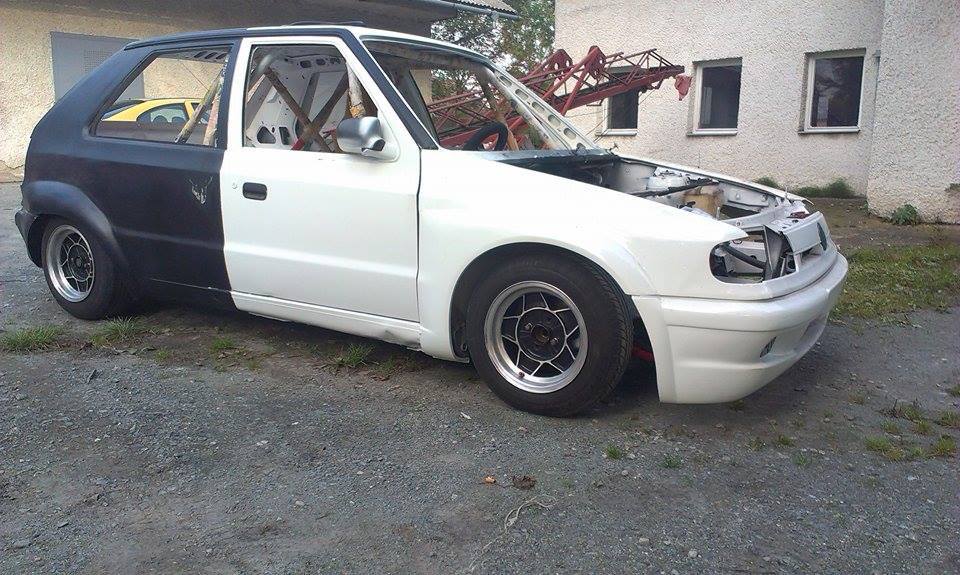

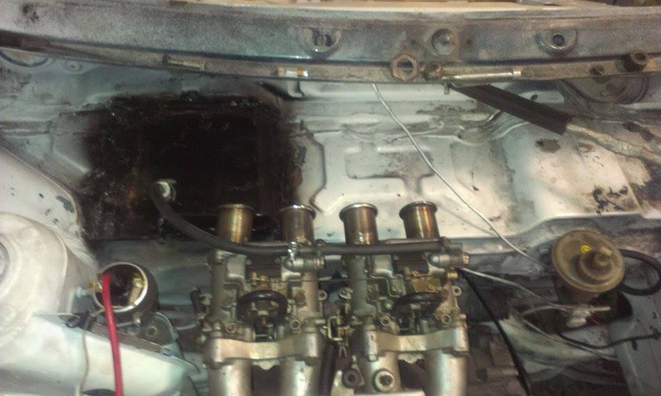

Po extrémně dlouhé odmlce přidávám fotky postupu( bohužel nebyl vůbec čas + moje skleróza a z toho skoro půlroční odmlka)
nové kolesa  ats classic 7x13

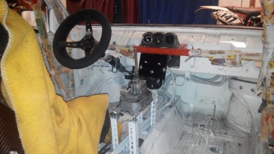

interier skoro hotov,  i budíky sou funkční :D

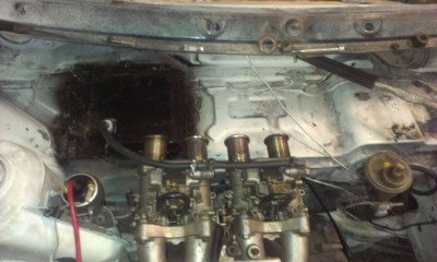

Karburátory Dellorto 40 DLHA

motorový prostor až na pár blbostí hotov

pekny kit je nadherny auto ale ty 13 palce neeee)

tahle fesanda o prijeti do dub gangu nejspis zadat nebude. :lol: 13" je tady spis kvuli prevodovymu pomeru. :D

AR166 píše:tahle fesanda o prijeti do dub gangu nejspis zadat nebude. :lol: 13" je tady spis kvuli prevodovymu pomeru. :D
za me i kola petelice. 8)
Přesně tak, 13ky kola jsou skrz převodový poměr aby byl co nejkratší, sice je tam skládaná převodovka ale na 15kách by byla moc dlouhá a taky se mi 13ky libí víc a má je i bratr na autě takže se to dá všelijak kombinovat :)
