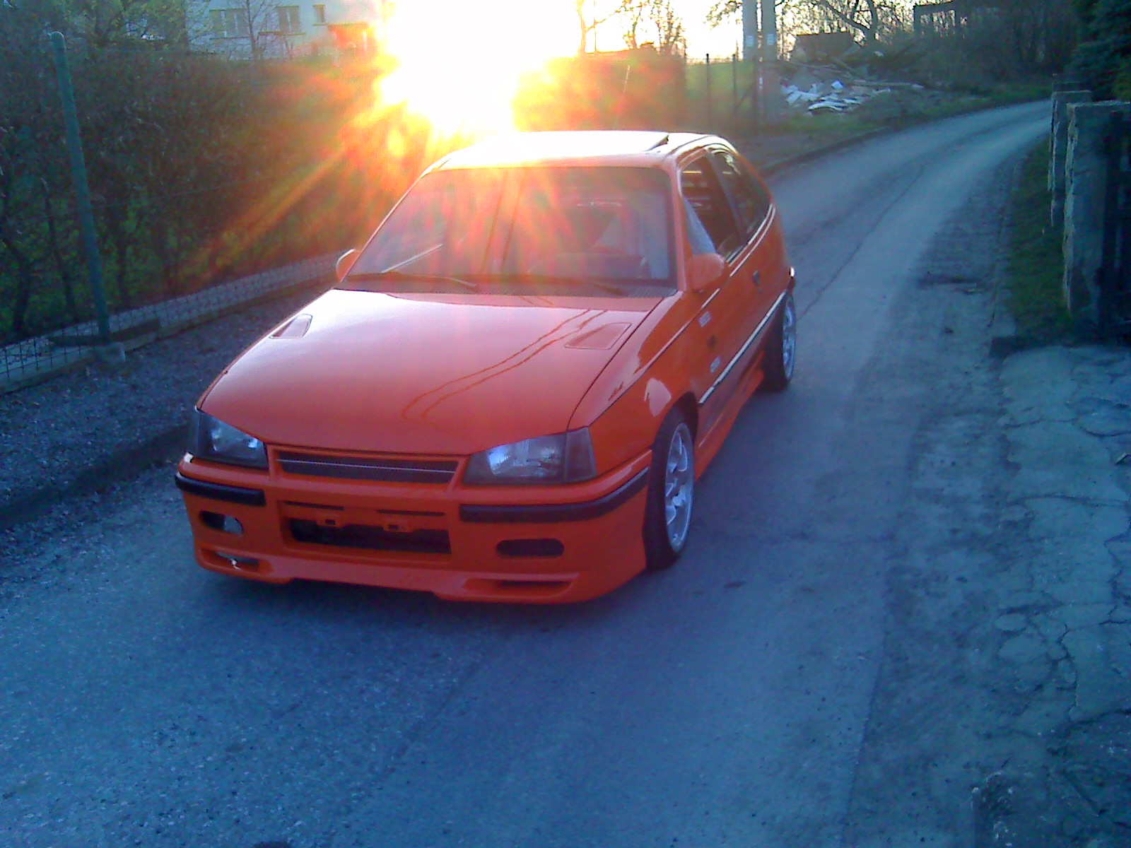

Zdravím všechny,po dlouhé době jsem se rozhodl založit tomuto autu projekt.
Jedná se o třídveřový model z roku 11/1990 s motorem c20xe a výkonem 110kw/150ps.
Auto si nechal otec přivézt v roce 1995 v top stavu ze Švýcarska v šedé metalíze s najetými 80tisíci kilometry,na 15¨ kolech Ats,pružinami eibach doplněnými o sportovní tlumiče koni sport.
Takto ho provozoval až do roku 2007 kdy si pořídil astru g OPC a já konečně v 18ti dostal papíry a auto na mě tak nějak zbylo.Jelikož v té době letěl tuning a tak zasáhl i mě.Auto dostalo oranžový lak,zamračenou kapotu(original jsem si nechal),přední podspoiler zender,tmavé přední světla,zádní tmavé od irmscher,laminátové prahy ,jiné sedadla,čtyřbodové pásy ,jiný výfuk,kola 16¨ 7,5 a ještě nižší pružiny.Takto jsem vydržel jezdit s menšími změnami asi tři roky,ale pak přišla další změna ,auto šlo zpátky do originál šedé barvy,nárazníky se vrátili do původního stavu,zpátky se vrátili origo sedadla recaro,víko motoru na bílo,zadní origo výfuk se opravil a šel zpátky,přišli nové kola 9x16 a s tím i převaření zadních blatníků aby kola měla prostor.Takhle jsem auto nechal další tří roky než jsem si vlastně uvědomil(dodnes mě to štve),že v originál stavu bylo nejlepší ho nechat a udržovat,ale bylo už pozdě.

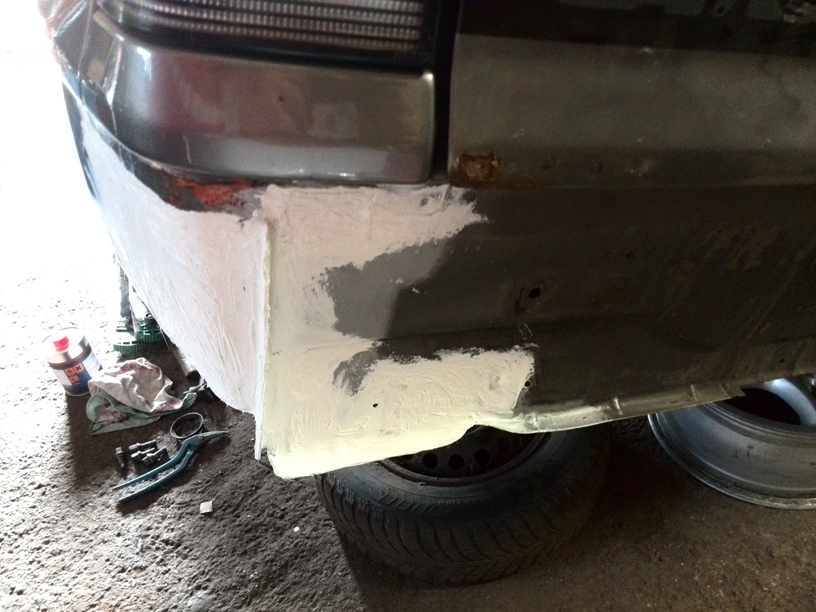

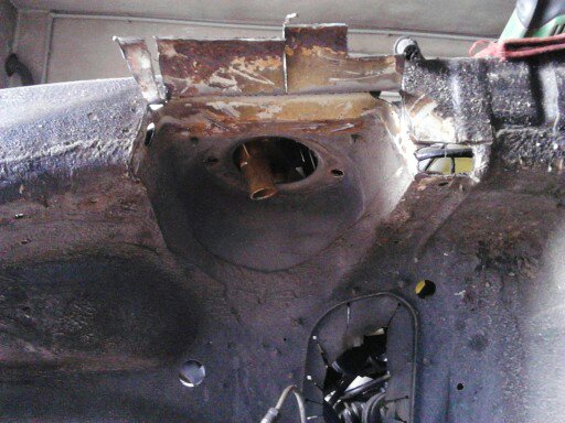

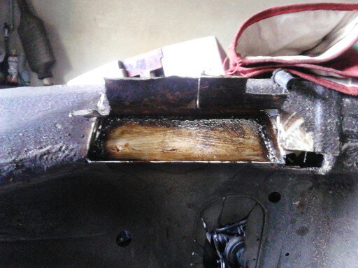

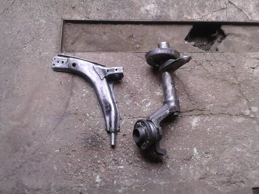

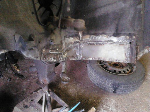

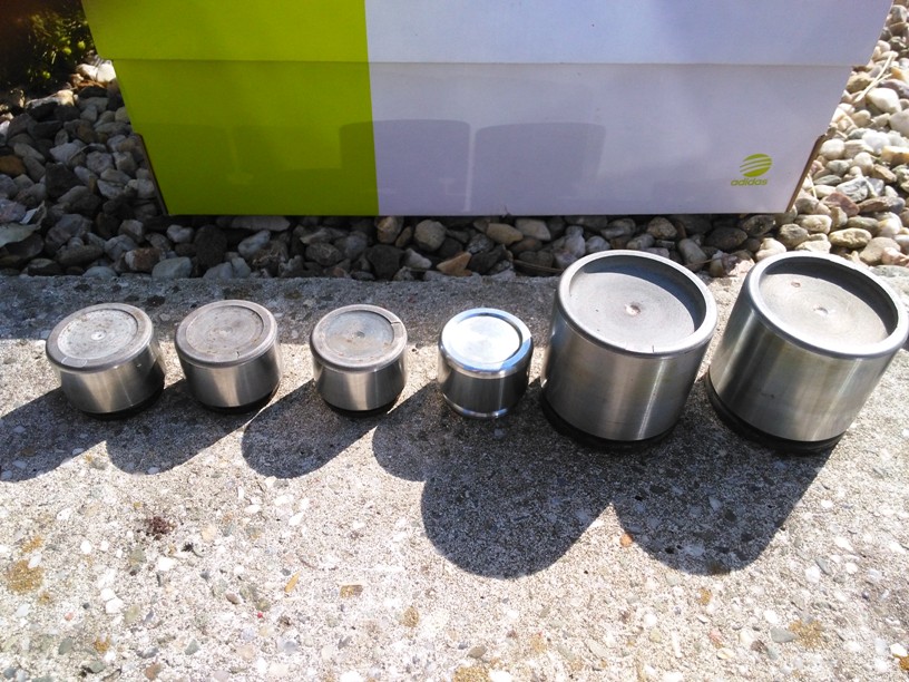

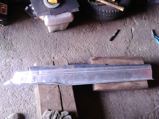

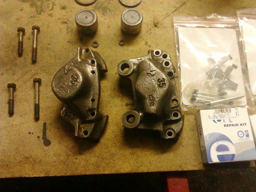

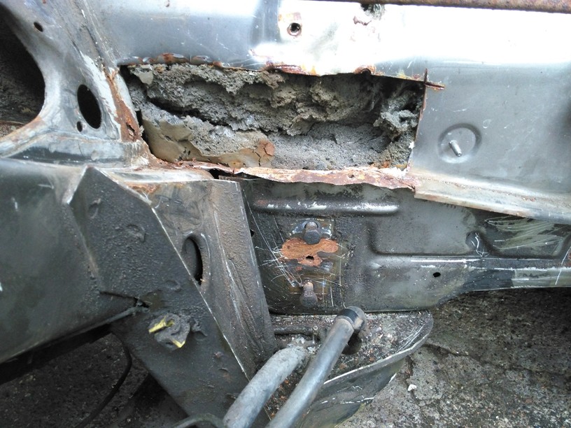

A tak se začalo,motor šel ven a začlo se vyvařovat,motorová stěna ,podlaha,přední a zadní podběhy,zadní lemy ,prahy a vše co bylo potřeba,nebylo to nějak extra pohnilé ,možná i tím že v zimě se jezdilo jen zřídka,ale něco se všude našlo.Motor se kompletně přetěsnil origo GM díly a blok se ošetřil a natřel na černo,dostal nové rozvody a pumpu,noví silembloky .Po vyvaření všech částí se svary zatmelily polyuretanem a přetřeli se gumoasfaltovým nátěrem na spodky,tak jako celá podlaha,podběhy.Mezitím vším se obrousili nápravy,stabilizátory atd..a natřeli kvalitním základem a černou barvou.Zadní náprava je na powerflexu a přední dostala strongflex místo gumových válečků.Originál všechny čepy GM s uložením tlumičů,nové pružiny ventura 40/40 a nové stavitelné tlumiče koni sport neboť ty staré už to měli za sebou.Dále brzdiče z calibry turbo na 280mm kotouč(série 256mm ) které prošly i se zadními renovací a dopředu se nastěhovali kotouče z merivy 280mm ATE se čtyř dírou a desky ATE a dozadu vše originál GM (taky ate).Sehnal se nový originální výfukový systém,svody dostali thermotec pásku,motor nový originál GM palec s rozdělovačem GM a novou cívkou….je toho spoustu co se podařilo sehnat nové ,ale nebudu vše vypisovat,ale přidám postupně,na vše si teď nevzpomínám.Ted je auto ve fázi kitování ,ale moc teď nebyl čas na všechno neboť se kupoval a zařizoval byt,ale po zimě se do toho vrhnu znova a snad už v létě vyjedeme a vše se podaří dotáhnou do konce .
Fotky přidám a budu přidávat jak co půjde postupně.
Jen přidám ,že vše si dělám doma svépomoci...a tatík lakuje :D

prahy

motorový prostor...

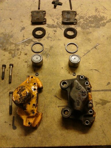

Re: Opel Kadett GSI 2.0 16v
Příspěvek od lukin66 »
repase brzd....
Čím si lakoval ty brzdiče?
lukin66
Příspěvky: 863
Registrován: 09 říj 2011 10:49
Barva od motipu,melo by to byt primo na brzdy,tak uvidíme jak vydrzi :D
opel kadett 2.0 16v gsi :driver:
bývalka:opel astra g coupé linea blu OPC paket
Ford Focus ST white
Já brzdiče lakuji vždy namíchanou barvou podle auta a vždy to drží parádně 8)
