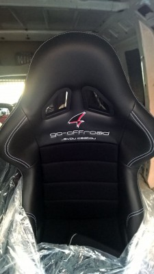

nějaký nic neříkající fotos:
žádnou jinou něco řikající fotku ještě nemám
