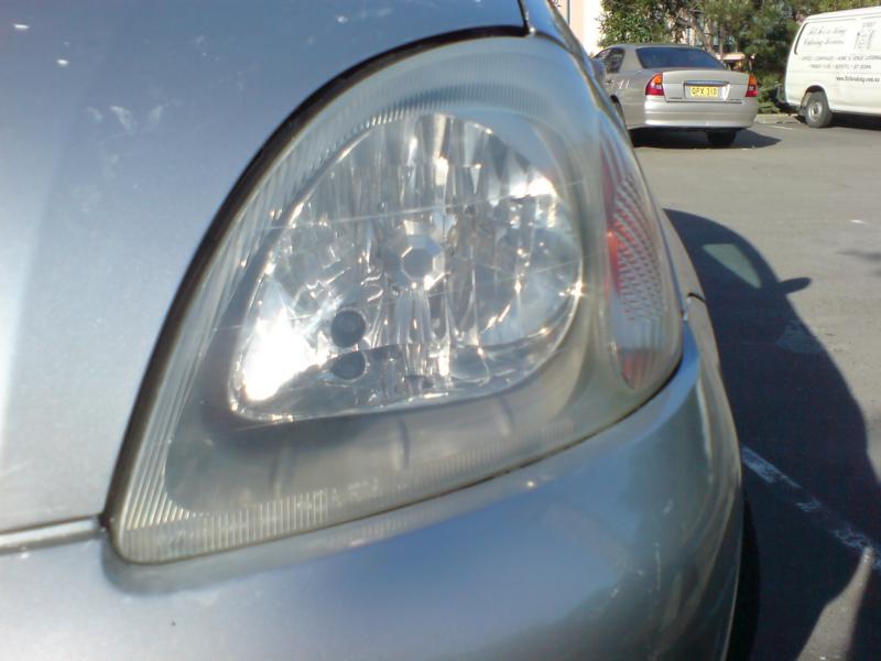

No je to sice obrazek svetel z MB Vito a ty jsou skleneny, ale funguje to hlavne na plastovy.. Jinak jsem to koupil v Sydney, kde ted ziju.. Pro info prikladam fotky pred a po..
Takze pred:
badczech
Příspěvky: 197
Registrován: 11 dub 2007 14:50
Bydliště: Maroubra Beach
Příspěvek od badczech »
A po (to je foceny mobilem takze to tak nevypada.. Ale ve skutecnosti to je super)
