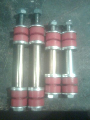

Hoši kapku se nám to tu zvrhlo v pěkné oT. Původní dotaz byl, zda lze bez jakékoliv negativní změny zvětšit tyčku stabilizátoru z 8 na 10 mm. Po mé dedukci, že ty tyčky stejně nepřenášejí žádnou sílu, ale jsou pouze spojnicí mezi ramenem a stabilizátorem, jsem tak učinil, abych na vše mohl používat jendo nářadí a furt nepřehazoval ořechy na gole :lol: .Vy tady řešité jetli změnit celou koncepci stabilizátoru od výrobce, nestavím závoďak, ale ani nedělám jen opravu.
Takže koupeny PU na crx, které měly nejpodobnější rozměry, co jsem potřeboval - tímto díky MattyX za zprostředkování od strongflexu a skvělou komunikaci při zjišťování rozměrů, i když Poláci na webu kecají s rozměrama - pro zajištění stejné délky tyčky, jsem musel navíc použít 2 podložky, protože origo gumy jsou tlustější a kvůli použití 10 mm šroubů jsem musel vrtat větší díry, ale už je vše hotové, takže spokojenost. Výsledek viz foto.
Posero: na silponix jsem našel inzerát, původně jsem právě kvůli špatným rozměrům ty od strongflexu chtěl prodat, ale psal mi, že taky nedělá takové výšky, jakou jsem potřeboval (16 mm) a že ty Pu nemusí mít takovou tloušťku jako gomové, takže jsem to už pak neřešil.

Jinak ještě po přečtení předchozích postů bych rád ostatní upozornil na fakt, že je potřeba se u každeho silentbloku zvlášť zamyslet nad jeho přesnou funkcí, pak člověk zjistí, že některé za PU vyměnit prostě nemůže, protože tak radikální ztráta pružnosti v některých případech přinese prakticky nefunkčnost dané součástky.
Ještě jeden dodatek, že by se ty silentbloky, co jsou tu na fotce, zmáčkly dohromady jen o 1-2mm je opravdu veliký scifi, trochu jste si popletli jednnotky asi, v centimetrech by to mohlo tak nějak skoro odpovídat, ono za provozu se to zmáčkne "trochu" víc, než to člověk zmáčkne prstama...
