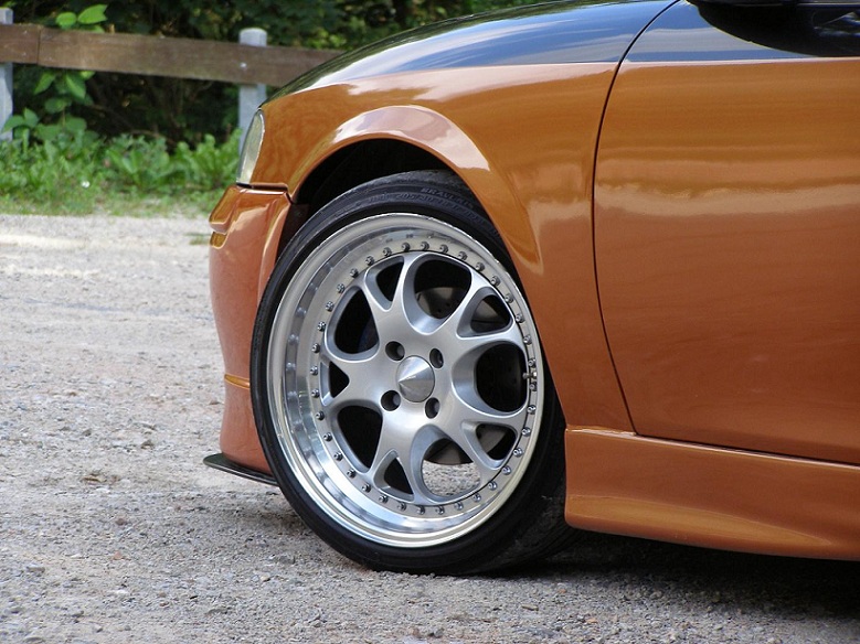

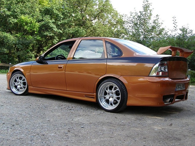

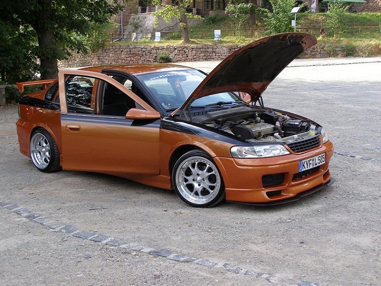

Zdravím vás moudré hlavy... mám takovej možná hloupej dotaz.. byl jsem za lakýrníkem a optal se ho na zahlazení (zavaření) prolisů po lištách úplně do hladka... pán lakýrník říkal že to za nějakej čas začne hnít :roll: fotky jsou vybrané tak aby byl vidět problém a výsledek... nejde mi o to jak to přibodovat či vykytovat jde mi o to že po navaření plechu zůstane kousek místa mezi přibodovaným plechem a dveřma..jak ošetřit a zabránit právě zmíněnému hnití plechu právě v té mezeře :?

ve výsledku by to mělo vypadat takto 8) prosím vás o radu nerad bych to spáchal a nechal nalakovat auto a ono to za rok nějak vylezlo či to opravdu začlo reznout

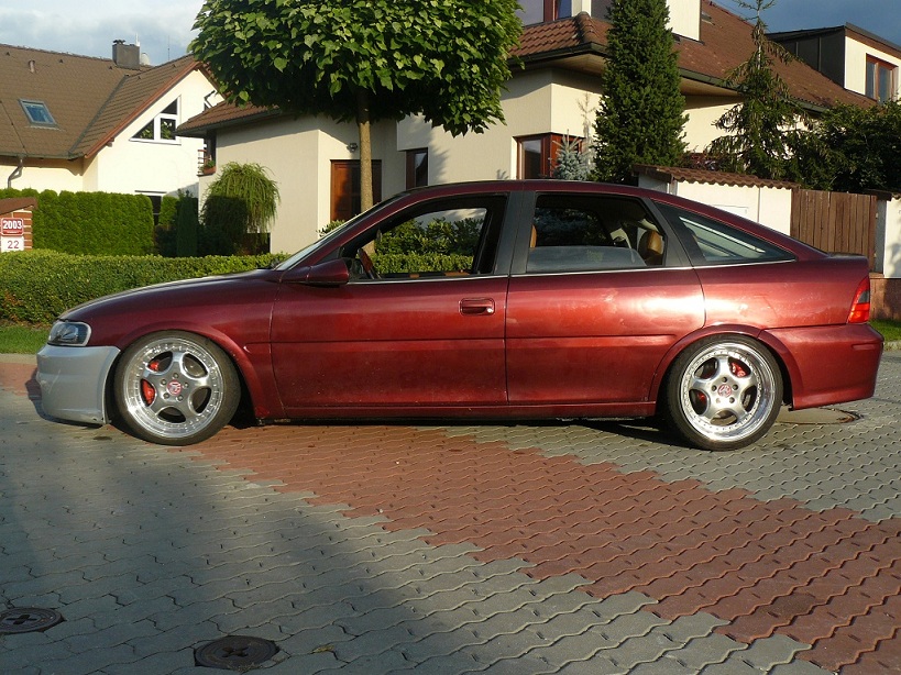

jde o to s těma lištama se mi to nelíbí bez nich to celkem ujde.. jenže nastává problém číslo jedna přední nárazník ze sporta nemá prolis! aby mi seděl přední zender se zadním faceliftem tak na zadním nárazníku se nechá zavařit ten prolis do ztracena... když už to doženu do tohoto stádia dveře a hlatníky jsou takovej rušivej element :lol: vycínovat to ze vnitř (přístup tam bude vážně na kok*t) nebo z venku? 8)
