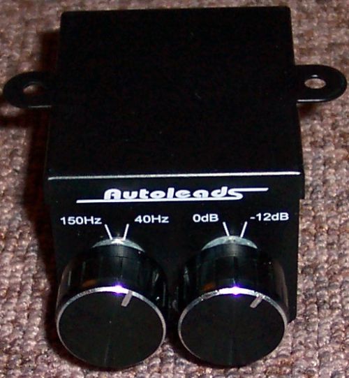

Snad přece jen rozbočit signál pro subwoofer a do cesty zapojit Basskontrol. On je to jen pasivní prvek takže bys měl vlastně dvojí zeslabení subwooferu. Rádiem a tím kontrolerem.
Ovladani-front1 - min.jpg (51.34 KiB) Zobrazeno 4386 x

tyjo mě ani nenapadlo že bych ho mohl vždycky jen stišit na rádiu :D
