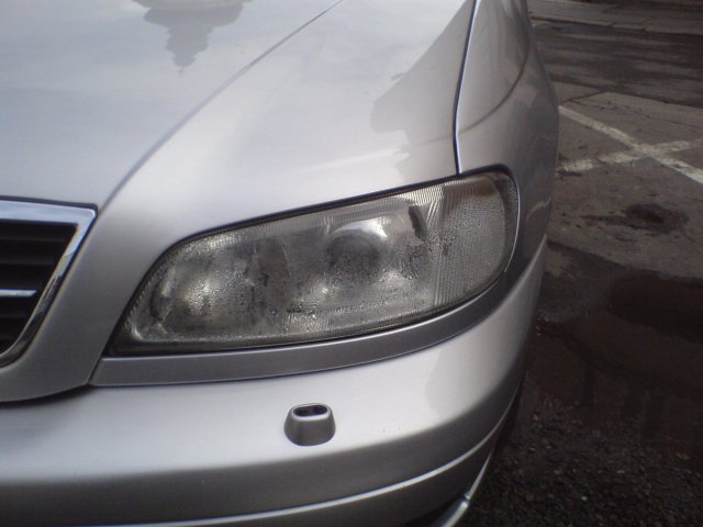

Nema nekdo zkusenost z touhle hlaskou v pal pc v Opelu?
Low bean / fld vision
Ma zamlzene jedno svetlo rikal jsem si, ze by to mohlo mit souvislost, ale zase nevim zda je Omega tak nadupane auto, aby to poznalo :)

Jo nadupany je, ma to co delat s levym xenonem :) tusim cidlo nivelace.
Zkontroluj si i zadni svitilny, nekde muze byt treba jen preruseny/vypojeny kabel od cidla, nebo obou svetlometu.
