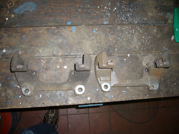

Narazil jsem na docela zajímavou věc, určitě to znáte, ale chtěl bych se zeptat, zda se dá v domácích podmínkách opravdu dosáhnout takových výsledků, popřípadě máte-li nějaké rady a tipy, sem s tím. Přes víkend bych to chtěl vyzkoušet

tak jsem to dnes zkoušel na brzdovém třmenu.
každou chvíli jsme to vyndával (cca každých 30 min).
Po hodině v nádobě, kdy jsem třmen vyndal, byla vrstva rzi hezky odlouplá, třmen jsem vzal do umyvadla a tam vrstvy rzi opláchl a kde to šlo, tak jsem tomu pomohl rukou. Zase jsem to tam hodil a kontroloval, nakonec když jsem to vyndal, tak jsem třmen omyl, usušil a vzal jen dráťákem ručně (žádná vrtačka) a zase to hodil do nádoby, tak na půl hodiny až hodinu. a výsledek myslím, že super. Příště to tam prostě nechám třeba šest hodin a pak to vyndám, asi je zbytečný to oklepávat od tý rzi, ale tak že jsem to dělal poprvý, tak jsem to kontroloval, abych věděl, jakou dobu to tam nechat. Jinak dohromady to tam bylo asi 4 hodiny.
až budu dělat něco dalšího tak hodím fotky. určitě to budou všechny brzdy, ramena, těhlice a pak různé plechové držáky atd.

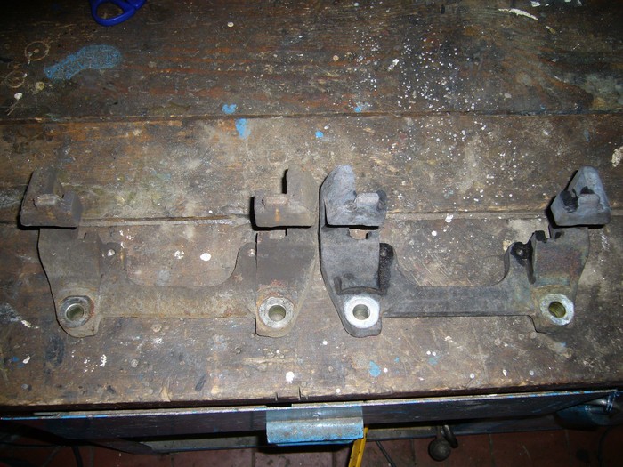

dalsi... a je to debilne prehazeny.. koukejte jakoby vodzdola nahoru u prvniho postu a pak vodzdola nahoru u tohodle... nechapu proc to vkladani obrazku nejakej admin nezmeni na "vzestupně".. asi tri kliky a je to :roll:

no nic na tom neni (pro tyto výsledky) :D. dělal jsem to s nasazením vesnickýho garážmistra. :lol:
koupil jsem sodu (v obchode meli vic druhu, libila se mi krystalicka protoze psali ze je superrozpustna, tak jsem vzal tu :lol:), vzal jsem kýbl s vodou (cca do půlky), pytlik se sodou, hrc ho tam.. to by mohlo stačit, řekl jsem si :lol:. asi hodinu jsem hledal něco nerezovýho, nakonec jsem stejně vzal plech, co mám na kitování, na to připojil + od autonabíječky (12v), vzal jsem drát, ten omotal dírou v třmenu, kde se uchycuje k těhlici (bylo to jediné čisté nezrezlé místo, proto tam), hodil jsem to do kýble tak, aby se to samozřejmě nedotýkalo nerez plechu, na drát připojil -, zapnul nabíječku a začalo to trochu šumět a mezitím, co jsem se tam sral s tlumičem se to samo "kartáčovalo" a občas jsem na to juknul, ostatní jsem už popsal.
myslel jsem, že je to známé, protože mi nešlo do hlavy, že by něco tak jednoduchého, efektního a levného spoustu lidí nepoužívalo.. myslim, že to ulehčí hodně práce a je to udělané líp než drátěnym kartáčem na vrtačku... myslím, že se to dá srovnat s opískovaným, ale není tam úběr materiálu... o víkendu zkusim udělat rameno, jsem zvědavej, tohle jsem dělal jen na zkoušku

ted jsem vytahl plechove drzaky cidel podvozku a super... je to potreba cely vzit kartackem na zuby pod vodou a omejt tu rez. kde byla barva a nebylo to zrezly tak to zustalo
