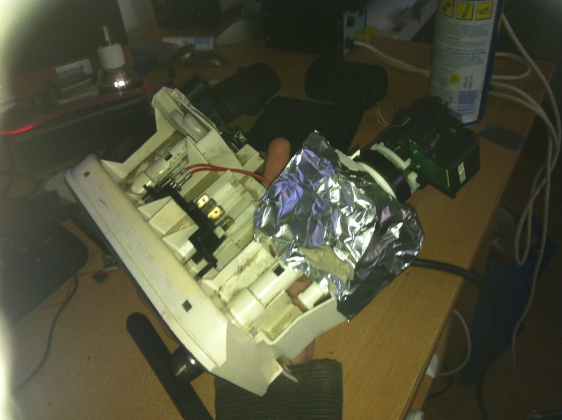

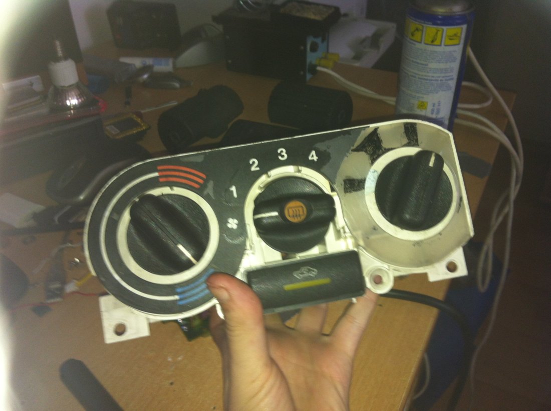

tak som to nakoniec vykoumal.
dizajnérsky skvost to nie je, ostatne ide skôr o účel než o dizajn....
odtestoval som to a je to funkčné viac než som čakal
