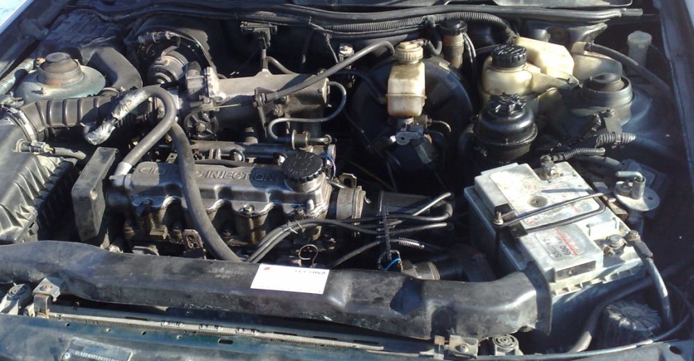

kluciii? mám možnosť za pár drobných kúpiť nessiii 8V s LPG... mne ide čiste o to LPG, zvyšok (teda celé auto) by si zobral kamarát. zaujíma ma, aký veľký by to bol problém presunúť LPG z 8V na 16V motor.
prikladám fotku, neviem či bude dosť dobre vidno ako to tam je urobené.

LPG snad neřeší počet ventilů ale typ vstřikování 8)

vstrekovanie je podľa všetkého to isté... skôr by ma zaujímalo čo s tým po technickej a hlavne legálnej stránke . predsalen nové je nové

Příspěvky: 4074
Re: Nexia "Qri"
Peha je LPG positive...
spytaj sa jeho...
