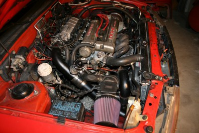

motor 1,6 16V 4g61-t
colt gt
Příspěvky: 133
Registrován: 23 zář 2014 20:54
Re: colt dohc turbo
Příspěvek od colt gt »
rok 88 101kw 191Nm
Naposledy upravil(a) colt gt dne 30 zář 2014 22:38, celkem upraveno 1 x.
colt gt
Příspěvky: 133
Re: colt dohc turbo
v planu bidrin twin port regulace tlaku turba a trosku vetsi turbo mozna IC ale mam malo mista :D

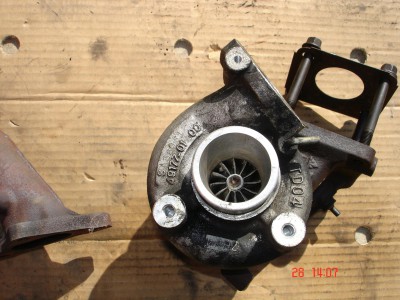

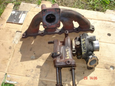

Re: colt dohc turbo
Příspěvek od menyjak »

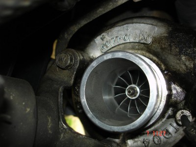

IC se tam vejde hodně velkej. jaký to má v serii turbo? kdyžtak mám navíc td05 14b

colt gt
Příspěvky: 133
Re: colt dohc turbo
nevim presne tohle jsem dostal jako nahradni
menyjak
Příspěvky: 144
Registrován: 14 bře 2011 18:12
Bydliště: Český Krumlov
Re: colt dohc turbo
podle čísla by to mělo bejt to nejmenší co se tam dávalo :D

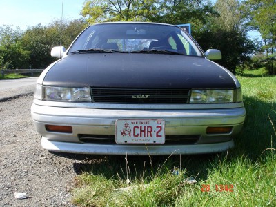

to auto sis nechal dovézt z usa?? nebo jak se sem dostalo

jo je z kanady :D a jaky se tam davalo to nejvetsi ?? spek
menyjak
Příspěvky: 144
Re: colt dohc turbo
ty máš 09b, největší seriovy bylo 13b.amíci tam cpou 14b a 16g.ale už 16g BIG má na tý 1.6 (údajně) moc velkej turbolag.

neco co by pasovalo kus za kus ? :mavani:
menyjak
Příspěvky: 144
Re: colt dohc turbo
pasujou tam bez úprav.akorát teda asi budeš mít moc malej průměr výfuku :D

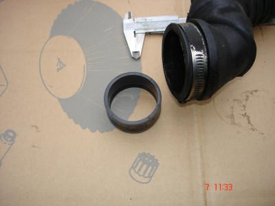

colt gt
Příspěvky: 133
Re: colt dohc turbo

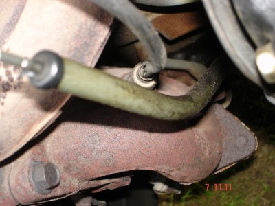

to td05 14b by me zajimalo :potlesk: malej prumer na svodech nebo vyfuk? :?:
jak velkej ic je na to potreba ?

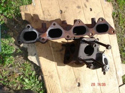

colt gt
Příspěvky: 133
Re: colt dohc turbo

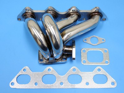

vyfuk ma 45-47mm venkem :?: ten litinovej svod pasuje ?? :roll: na vstupu do turba je gumova redukce :wink: asi priprava na vetsi :rock:

co ext.wg ?? 8)

menyjak
Příspěvky: 144
Re: colt dohc turbo
zas nepřeháněj, ta td05 14b má klasickej obtok(talířek). jestli to turbo chceš tak napiš.mám navíc i "tu litinovou část výfuku" :D
dej turbo, DSM vstřiky a bude to dělo.a pohlídat to tim AFR budíkem samozřejmě 8)
