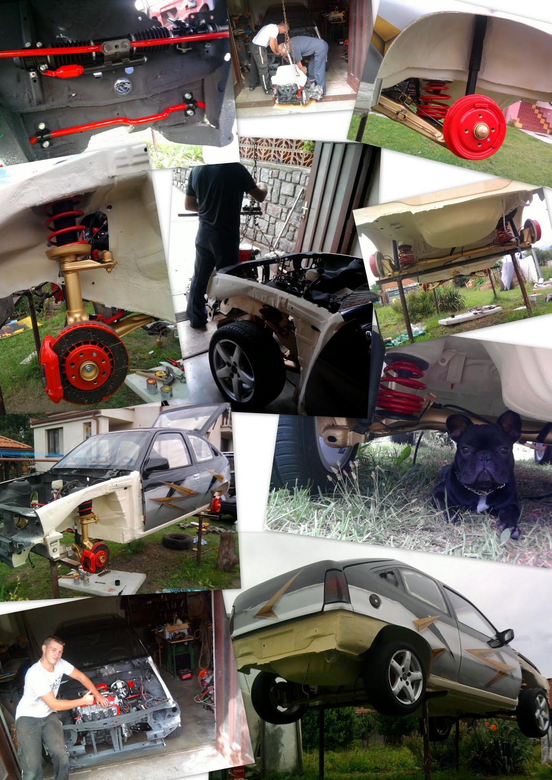

a takhle to všechno začalo...za pár peněz jsme auto s kámošem v tuningu koupili s tím, že přebrousíme a nastříkáme podvozek a bude se jezdit, no nakonec z toho byla jedna velká renovace trvající po chvilkách rok...zhruba 6 celých dnů měsíčně
Naposledy upravil(a) Radunov dne 04 bře 2015 08:45, celkem upraveno 2 x.

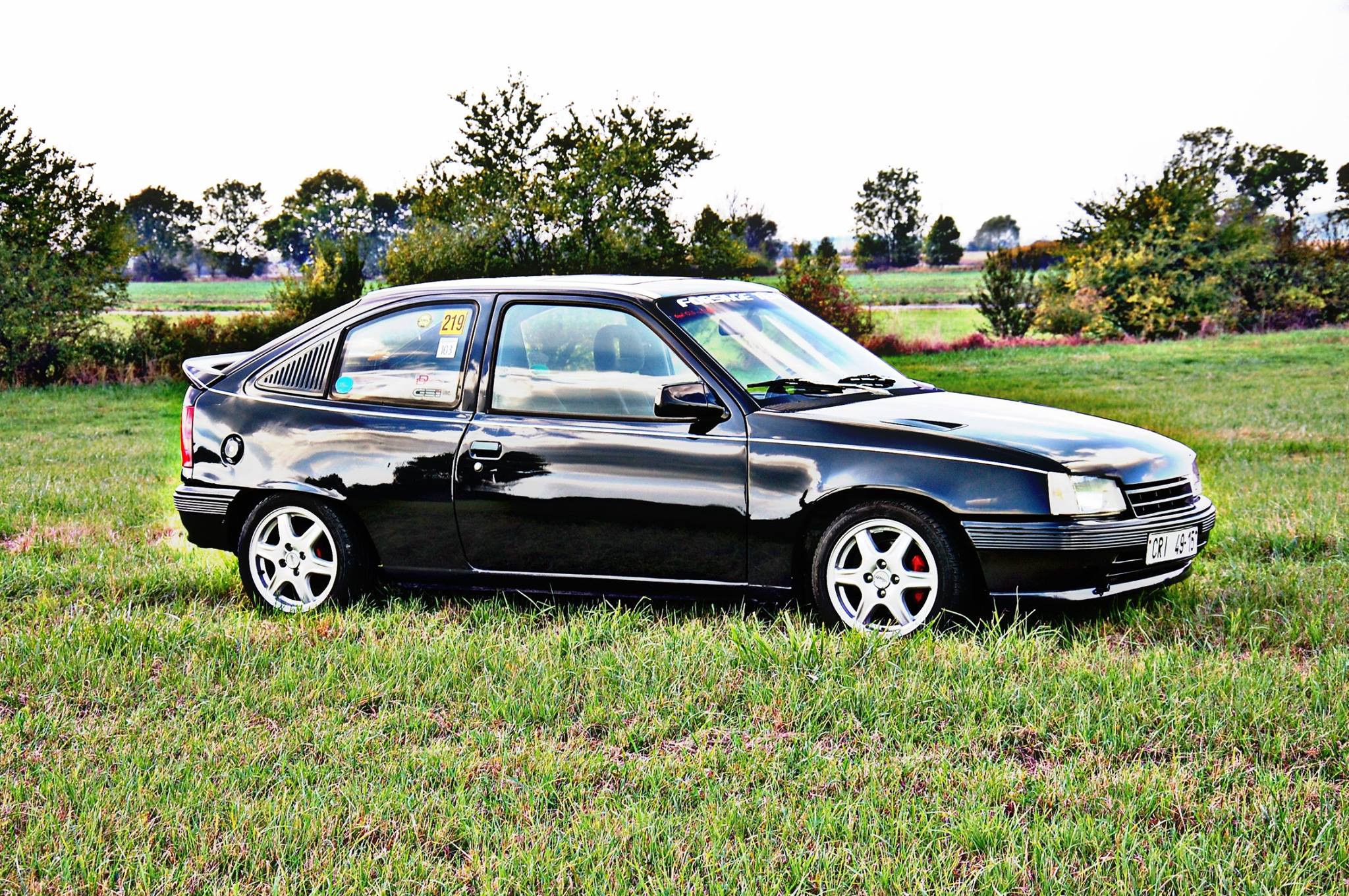

motor v tom je 20SEH to jest dvoulitr 8 ventil s 95kw a pěkným průběhem kroutícího momentu :), nese kompromisní výhody 8V i 16V průběhu :)
Naposledy upravil(a) Radunov dne 06 kvě 2015 15:07, celkem upraveno 2 x.

Re: kadett GSi - FORSAGE TEAM
Ten z první fotky vznikl z tohoto "zběsilého" tuningu?
Radunov
Příspěvky: 143
Registrován: 03 čer 2013 19:14
Příspěvek od Radunov »
m.artty píše:Ten z první fotky vznikl z tohoto "zběsilého" tuningu?
ano měl už hodně podob, nejdřív byl v originálu viz první foto koláže, pak ho dali do tuningu a tak jsem ho koupil, stojícího asi 6 let venku, snažil jsem se do upravit vzhledově zas spíš do originálu, ale zahlazený boky a zadní dveře zůstali, aspoň trošku se odlišovat od serie můžu :) a nakonec je z něho nenápadný skunk od kterýho by se na první pohled nemuselo čekat GSi a v tom je ten vtip, viz. první foto :), já jsem spíš na ty funkční úpravy, auto musí především sedět, být svižné a brzdit.... :twisted:

LiberaleMiguel2
Příspěvky: 3841
Registrován: 22 říj 2013 17:21
Příspěvek od LiberaleMiguel2 »
Když už teda funkční úpravy, tak co ten neodstíněný filtr hned vedle motoru ? :-)
Radunov
Příspěvky: 143
s autem jsem vyzkoušel všechno možný, mám pohárek za vzhled, z dB dragu ve skupině Extreme ale nic mě nebavilo tolik jako závodění a chtěl jsem pohár i z něho, to byl můj cíl....
na sprintech jsem ztrácel na veškerý 16V ve skupině
tam jsem to taky zabil 16" kolama :D
https://www.youtube.com/watch?v=eil9psMnvlw" onclick="window.open(this.href);return false;
tak došlo na první funkční úpravy, nejprve jsem prostudoval odbornou literaturu a pak co nejlacinější cestou zvedal výkon, není umění mít drahé koně :wink: ...
Naposledy upravil(a) Radunov dne 04 bře 2015 08:20, celkem upraveno 3 x.
