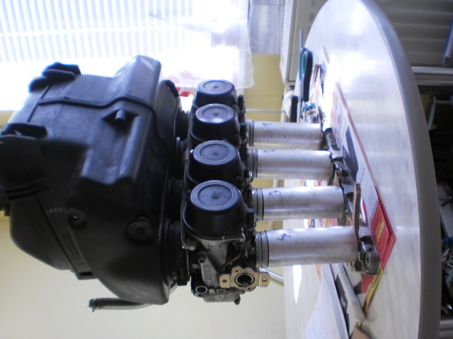

Ahoj, přemýšlím jak napojit podtlak pro brzd, posilovač... Pokud do sání tak jen do jedné větve ale kam? do vrchní části nebo blíže k hlavě? kde bude minimální víření? popřípadě nebylo by nejlepší řešení pomocí vývěvy z diesela? či máte ještě nějaké nápady? přikládám orientační obrázek problému...

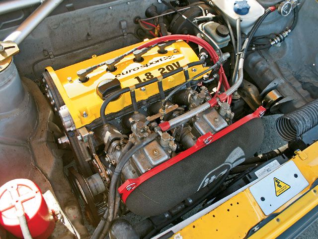

teď se to řešilo u úpravy motoru na 1,8 20V :D
jde to vidět jak to má pospojovaný, snad je to na posilovač brzd ,...

vidím.... takže rozdělit rovnoměrně... no stejně bych raději přidělal někam vývěvu z Diselu abych do sání vůbec nezasahoval..

stačí 1 válec... odlitky pro 4 klapky/webery aj většinou vývod pro posilovač na 2/3 válci... spojovat tlakový rázy z jednotlivejch válců a připravovat se tak o výkon/synchronizaci karburátorů mi přijde škoda kvůli blbýmu posilovači...obzvlášť pokud má motor ostřejší vačky tak tam jsou na volnoběh tlakový rázy, že tam ani pořádný vakuum není...(a už vůbec ne u propojenejch větví-proto se to bere z 1 větve..)
