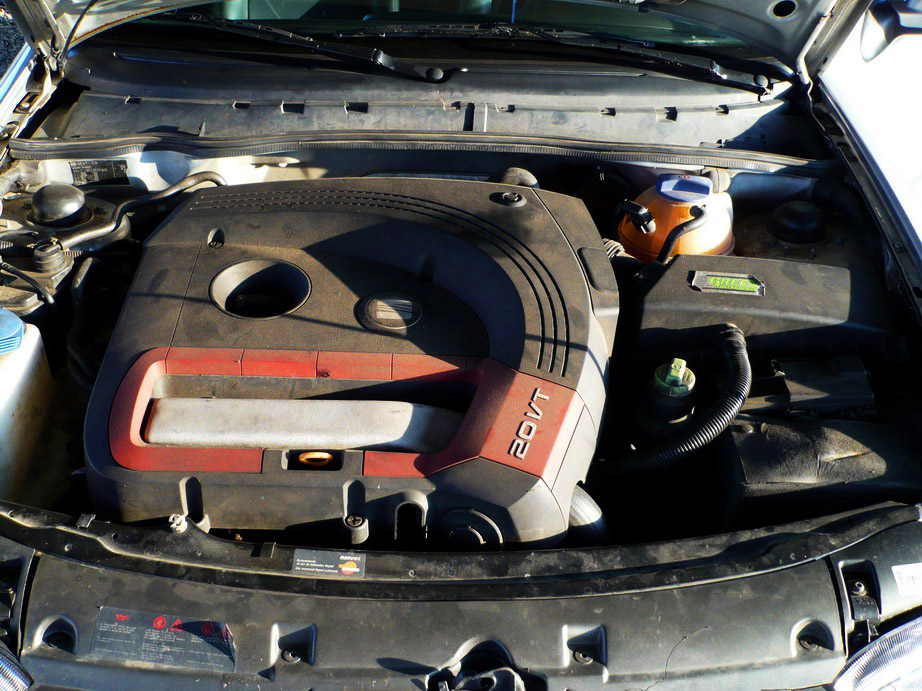

Prosím o radu/y, jak do motoru 1.8 20VT narvat co nejvíc koníků. Předem upozorňuji že meze se nekladou na finance. Jen pokud máte s něčim podobnym zkušenosti nebo víte jak toho docílit, tak mi poraďte.
Čím víc tím líp - jde o Seat Cordoba Cupra (mimochodem zatim pořád na prodej)
