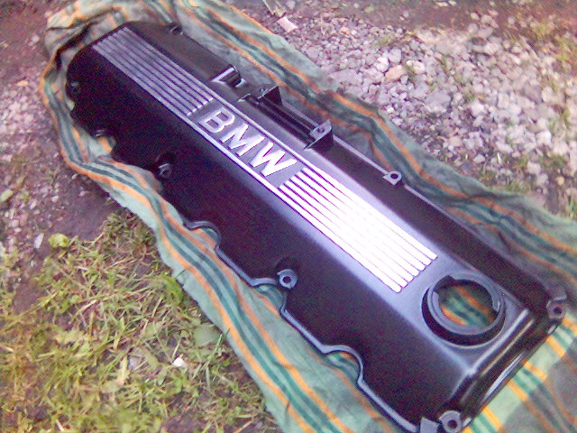

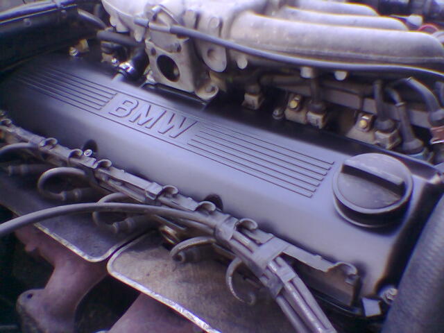

Tak dneska sem se konecne dostal k nastrikani venti deklu,priste me cekaj parohy od sani ale to bude az priste.
fotky sou foceny mobilem . THX Hans 8)

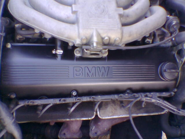

no lepší než origo,ale mněl jsi to raději vyleštit :wink:

mno a ted tam vylesti to BMW :wink:

Ilegaltuner píše:no lepší než origo,ale mněl jsi to raději vyleštit :wink:
no lestit bych to udelal kdybych to umel,vsak se muzem nekdy domluvit a zkusit to co? :D
to V12: no chci ale nechci zkurvit tu barvu zase :) 8)
to hans : ti dam chlastat :lol:

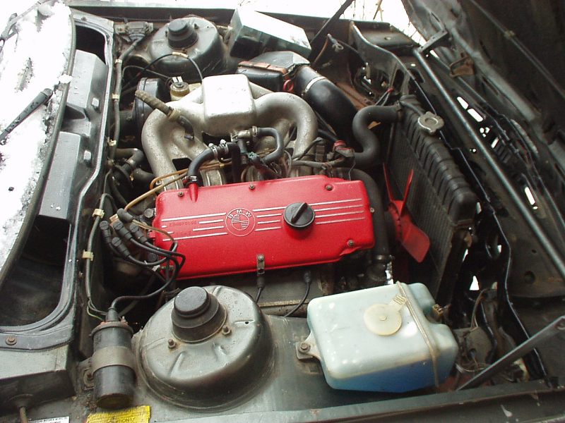

Myslel jsem to udelat treba takhle jak to ma spooky. Jinak na svoji e30 ma viko lesteny cely. Za par hodin se to necha zvladnout.

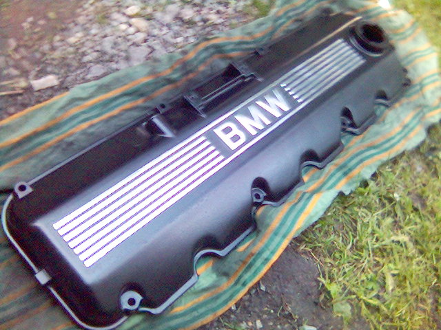

Tom_ píše:no jak to udelal? tak ze se ta cerna barva nesla dolu?to me zajima
mno jak jednoduse, jsem si nejdriv vylestil ty pruhy a pismena, pak jsem vzal lakyrnickkou pasku zalepil pismena a pruhy, stříkl to do černa, sundal pasku a hral jsem si jako malej s omalovankama a domaloval zbytek mezi pruhama a pismenama no a pak pockal az to zaschne a ocistil hadrem barvu co byla navic, super hrani na hodinu :lol: :lol: 8) 8)

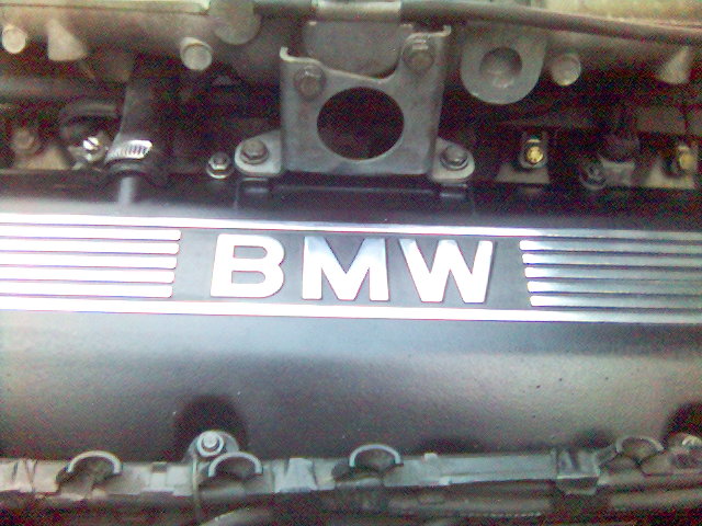

tak ty radky + znak je na ventideklu vylesteny + vicko je hozeno chromovym sprayem do chromu.Az budu mit fotky (zitra) tak je sem nahodim. :) 8)

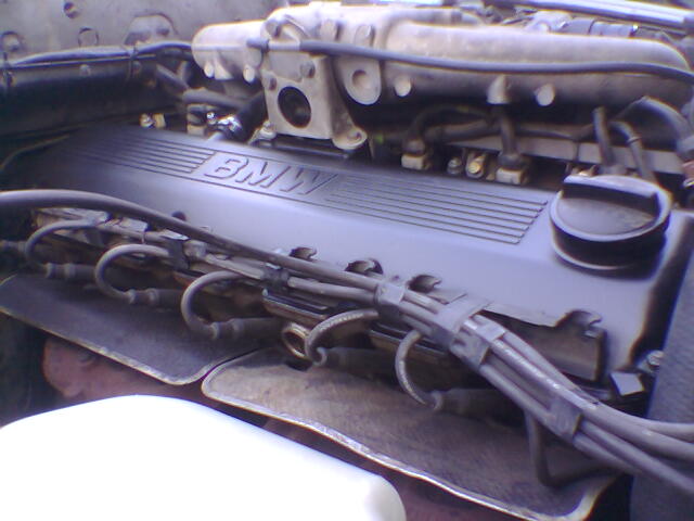

Můj na M10,půjde přeleštit celej ale protože je nastříkanej tak ho sem vrznu... :lol: 10 minut práce plus schnutí a doladění a přetěsnění,takže dejme tomu hodinu. 8) Fotka je ze zimy takže si toho okolí nevšímejte,už je to jinak.

Tak TOM_ chlastá v hospodě, tak sem za něj (s jeho svolením?) hodím foto :lol:
(omluvte prosím kvalitu, foceno mobilem :roll:)

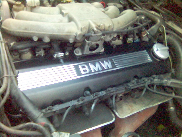

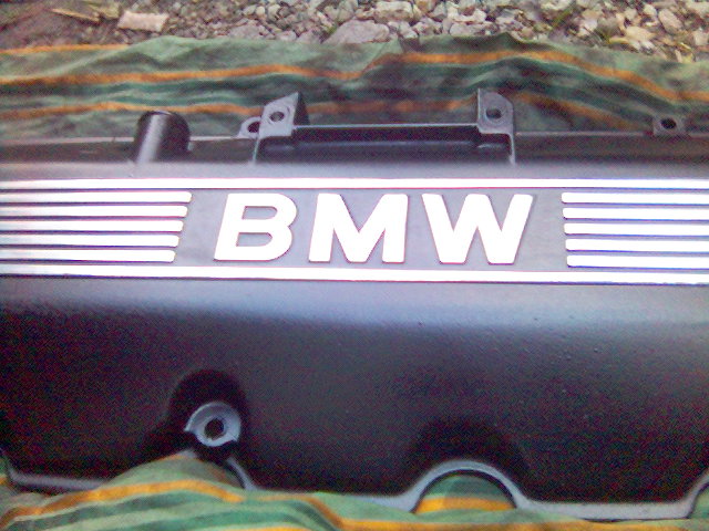

Hans
Příspěvky: 638
Registrován: 08 led 2005 20:02
Příspěvek od Hans »
part II
