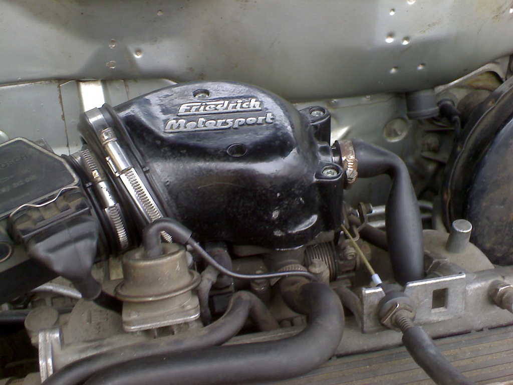

Co se mě týče, tak z úprav zatím jen pan Fridrich (zlomené hadice si nevšímat :D ) a časem je v plánu EDS Phase 3 chip. A samo něco podobného jak psal Luke Skywalker jelikož má ten motor najeto skoro 250 tis a je to už trošku znát 8)
